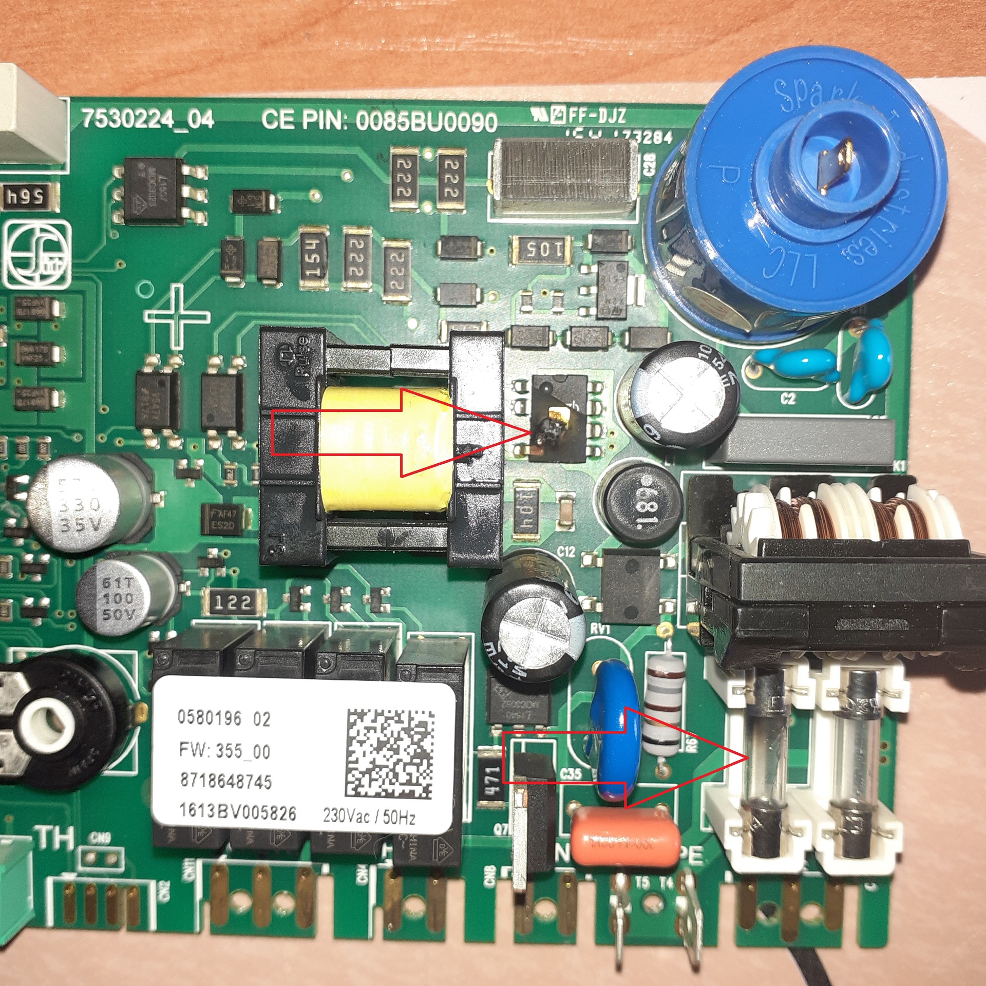

(#) szerediattis hozzászólása Jún 7, 2022 /
segítséget szeretnék kérni.

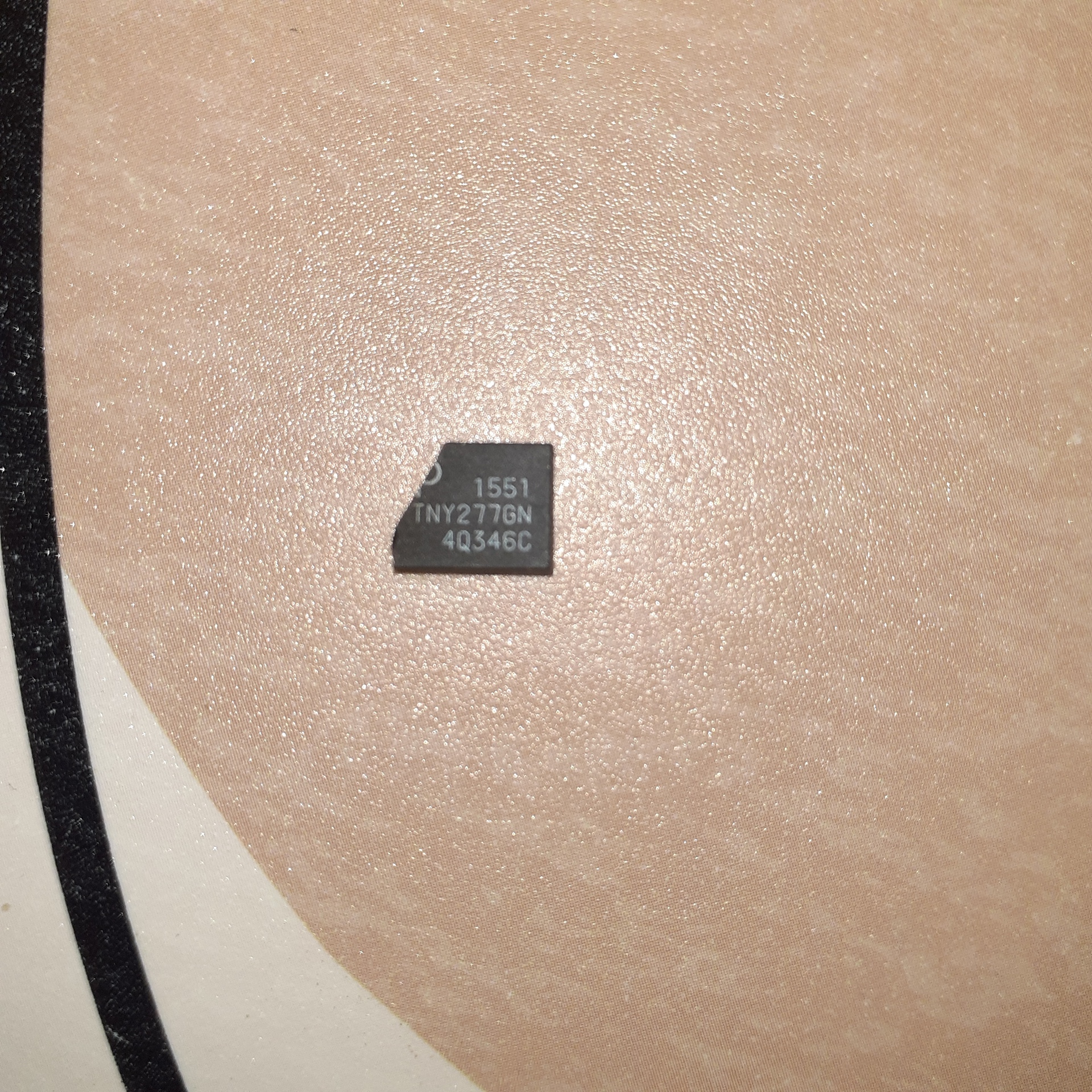

A Bosch 2000 ZVB 24-es kazán megadta magát reggelre.Az alaplapon kiégett egy biztosíték,valamint egy alkatrésznek leszakadt a teteje.Képeken látszik.
Honnan tudnám beszerezni ezt az alkatrészt leg gyorsabban?
Ennek cseréje megoldhatja -e a problémát?
Köszönöm a segítséget.
(#) vision61 válasza szerediattis hozzászólására (») Jún 7, 2022 /
Pl. itt is kapható TNY277.
A TNY277GN, ami a panelen van, csak rendelésre, de raktáron van TNY277PN, ha lerövidíted a lábait, az is jó lesz. Ha szerencséd van, ennyivel megúszod, de ha ez a táp IC felrobbant, akkor ott lehet más gond is.

(#) Inhouse válasza szerediattis hozzászólására (») Jún 8, 2022 /
Nézd meg a környékét, hogy nincs-e zárlatos alkatrész, illetve a kondenzátorokat is meg kéne mérni ESR mérővel. Ellenkező esetben valószínűleg az új IC is kalapot emel majd.

(#) VIM válasza szerediattis hozzászólására (») Jún 8, 2022 / 1
Szia! Nem kell hibáztatni senkit sem, ez már régóta így van, hogy élettartamot terveznek mindenbe. Ennek az elektronikának is határra lehetett méretezve ez a kapcsoló fokozata amit egy hálózati tranziens is tökre tehet. Ha mód van rá, próbálj beszerezni egy nagyobb teljesítményű kapcsolót és azt építsd be. Bővebben: Link

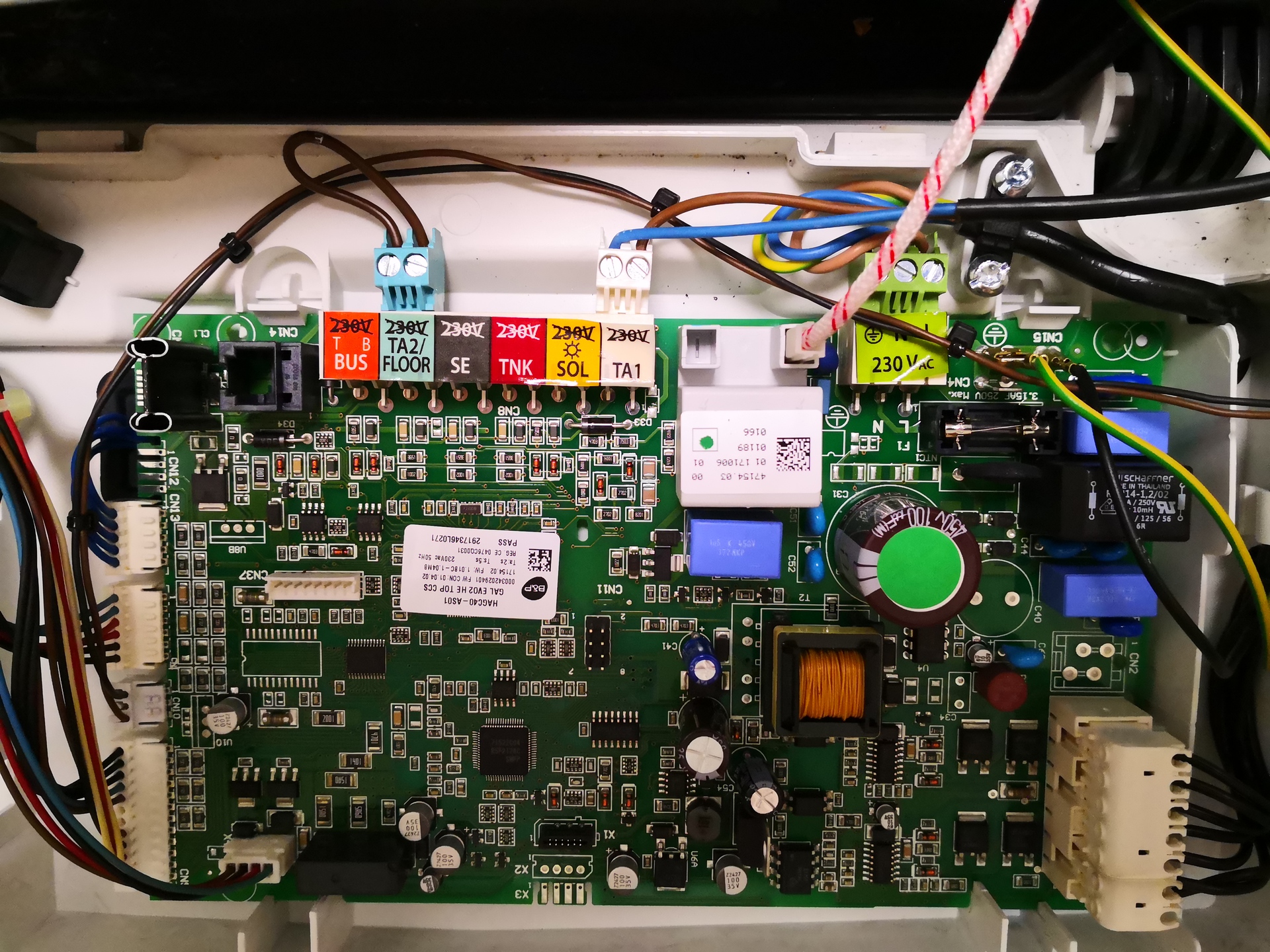

Egy Ariston Genus One 30 fali kombikazánom van. Olvastam itt a fórumon, hogy többeknek is lángleszakadás, láng érzékelés problémája van/volt. Mondjuk nekem már a beüzemeléstől kezdve gondjaim voltak a kazánnal, de ezt most hagyjuk. Most előjött ez a 501 Nincs lángérzékelés (5-ször egymás után 5P6-al), illetve a 5P3 Lángleszakadás, a készülék áramtalanítása után egy darabig megint működik aztán újra jönnek a hibák. Írtátok, hogy a panelen az egyéb alkatészek cseréje és az átforrasztása megoldotta ezeket a hibákat. Szeretnék érdeklődni, hogy egy ilyen panelt ki tudna nekem rendbe rakni!? Vagy egy olyan szakembert ajánlani, aki nem arra megy, hogy lehúzzon, ugyanis az 5 év használat alatt gyakorlatilag kifizettem a vásárlási árát és mindezek ellenére soha sem volt probléma mentes. Most ott tartok, hogy próbálok magam utána olvasgatni dolgoknak, aztán vagy jó lesz vagy kell egy új más típusú készülék mert ez idegileg és anyagilag is tönkretett.
(#) VIM válasza Slaci81 hozzászólására (») Jún 17, 2022 / 2
Szia! ITT kezdődik annak a fórumtársak a megoldáshoz vezető hozzászólása a panellal kapcsolatban. Egy jól felszerelt elektroműszerész elég hozzá az itt felsoroltak ismeretében és meg lesz oldva a gyári vagy gyártási hiányosság.
