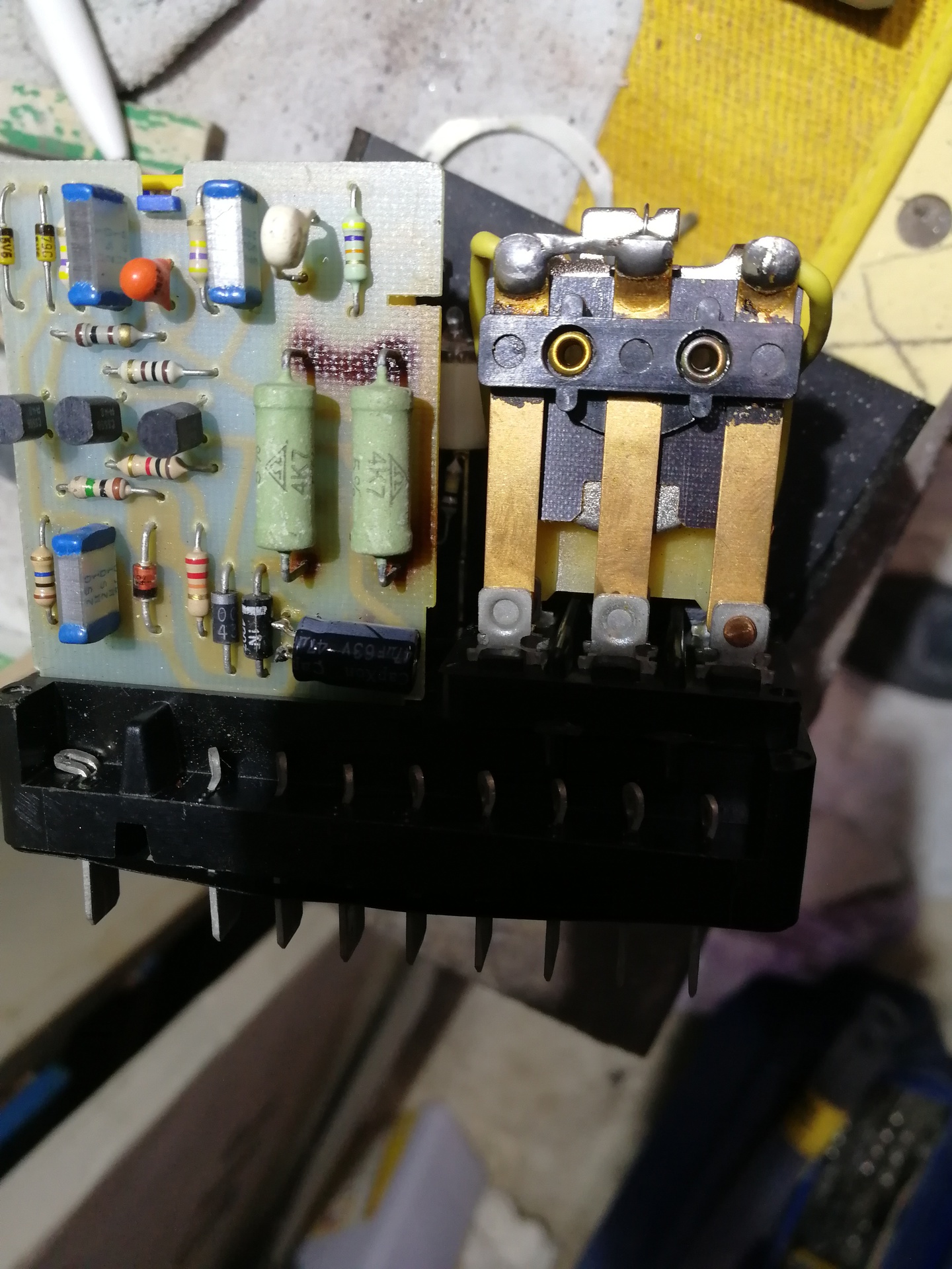

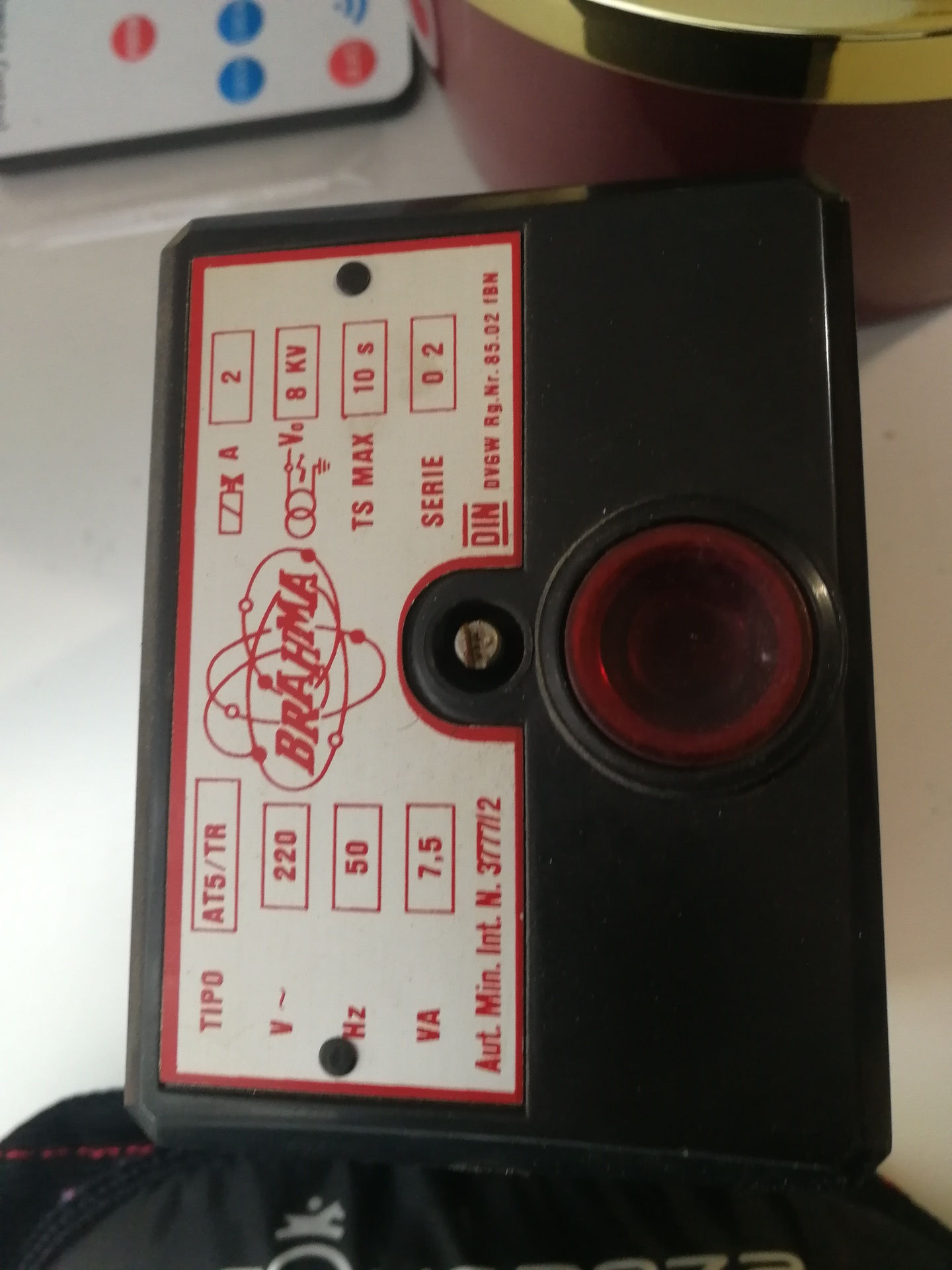

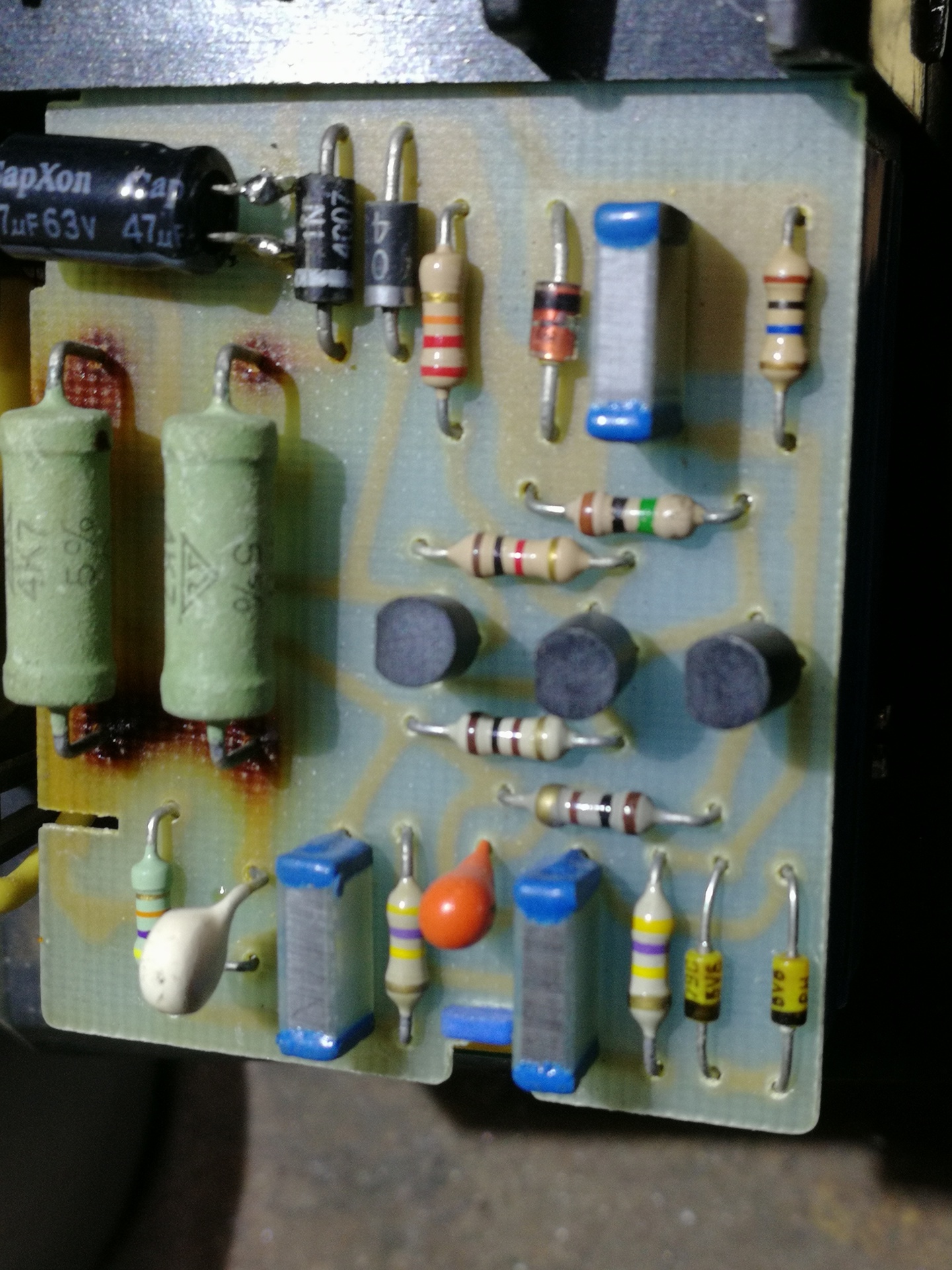

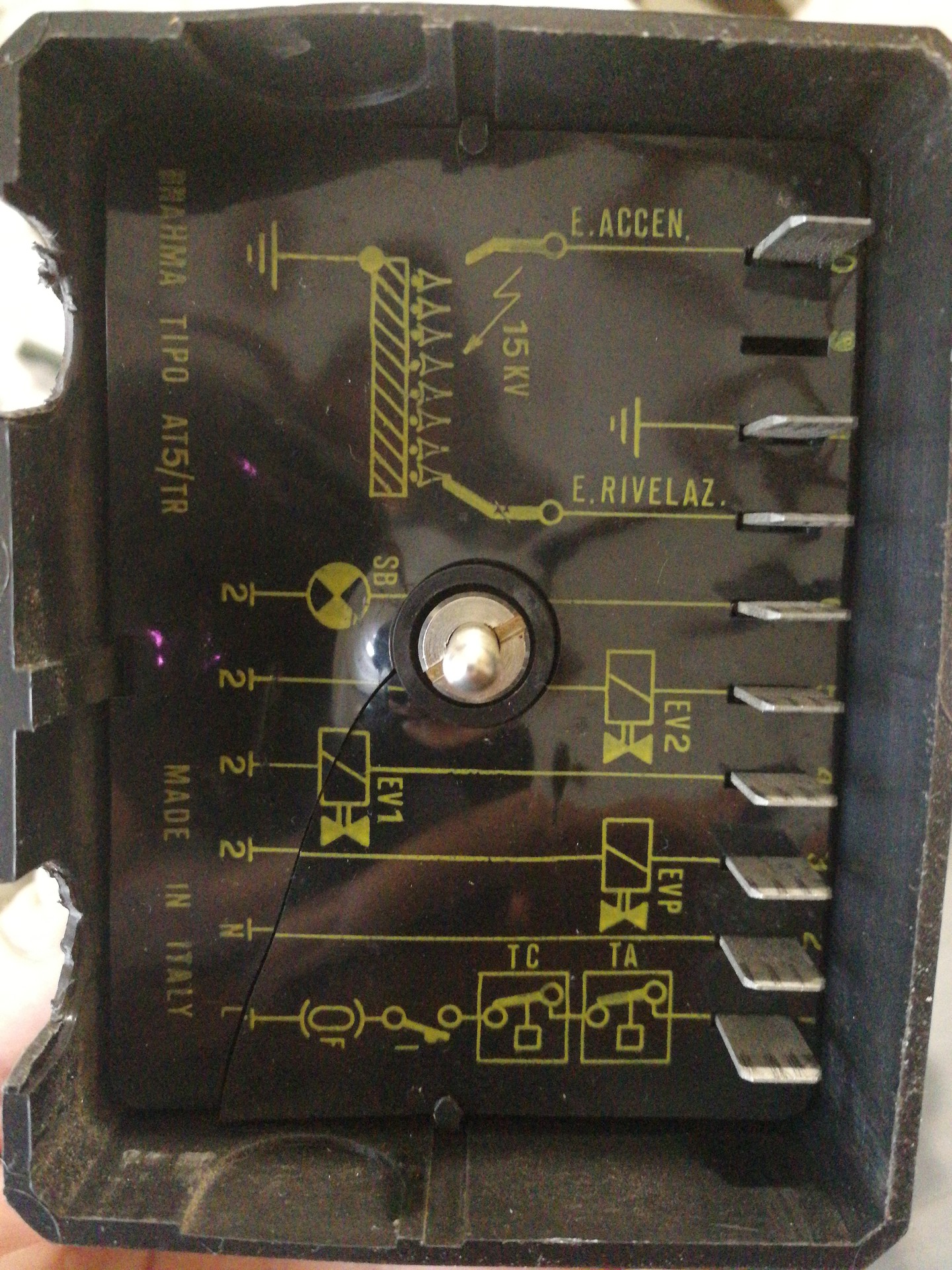

(#) vapor hozzászólása Máj 14, 2023 /
Kérdésem lenne egy régi magyar(Tetamatik) gázkazán vezérlő elektronikával kapcsolatban. A vezérlő egy Brahma Tipo AT5/TR, a hiba hogy a termosztát által bekapcsol a kazán viszont amikor le kellene kapcsolnia (kikapcsolja a termosztát), akkor a kazán nem kapcsol le... Nem termosztát hiba, mert egy csere vezérlővel simán működik... Mellékletként rakok képeket. Segítenétek hol kereshetem a hibát, vagy valakit ajánlanátok a Csepel szigeten aki rá tudna nézni..
Köszönöm
(#) gyök2 válasza vapor hozzászólására (») Máj 14, 2023 /
Csak egy ötlet. Lehet hogy a relé tetején lévő rugó meggyengült, és a relé vasmagjának a maradék remanenciája miatt a mozgó horgony lemez mintegy "odaragad" a vasmaghoz. Próbaként ragassz egy kis darab szigetelőszalag darabot a vasmagra, vagy a rugón rövidíts, hogy erősebb legyen.
