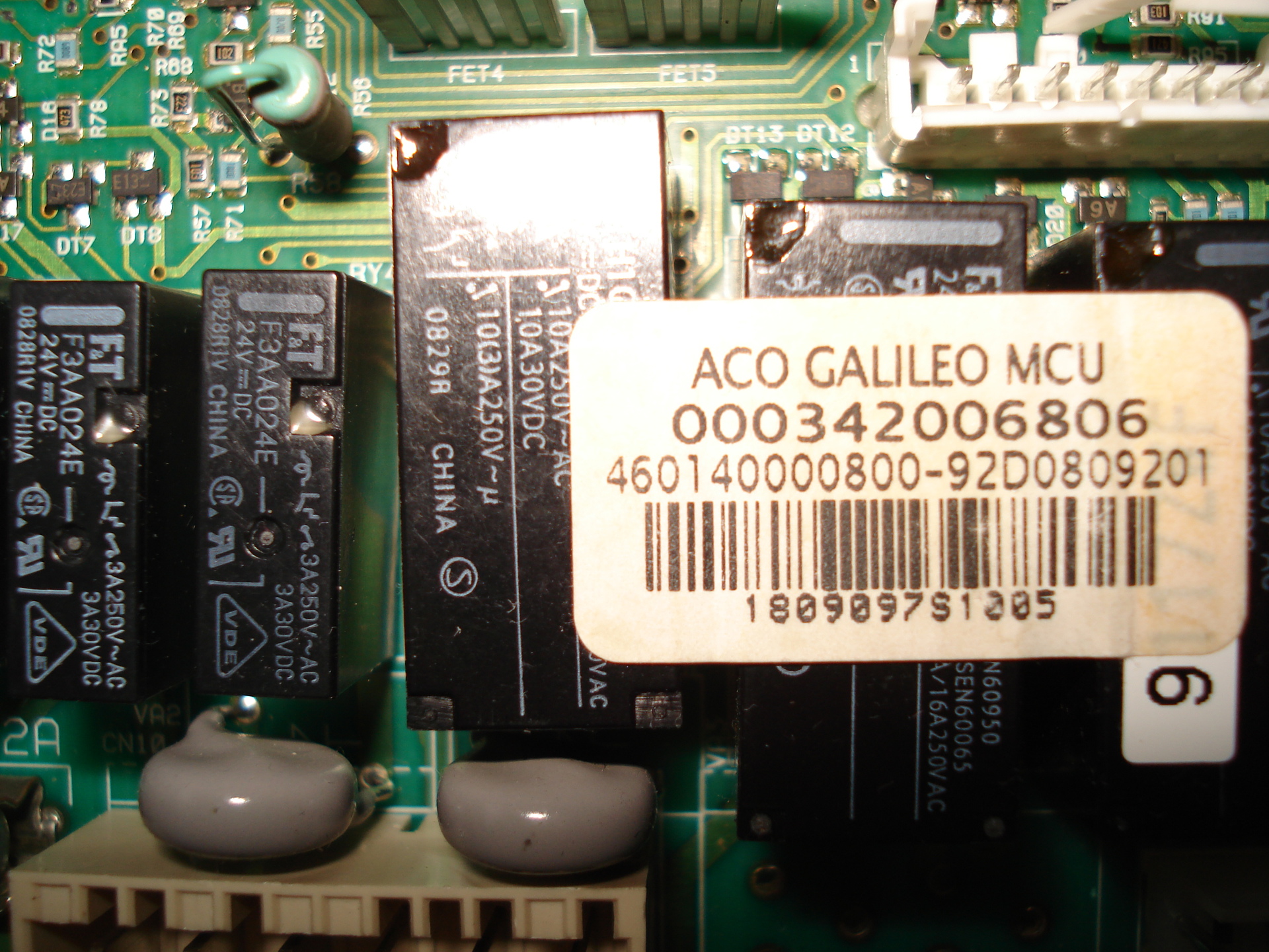

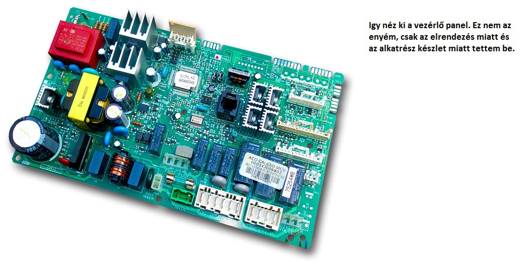

(#) harmatij hozzászólása Feb 29, 2024 /

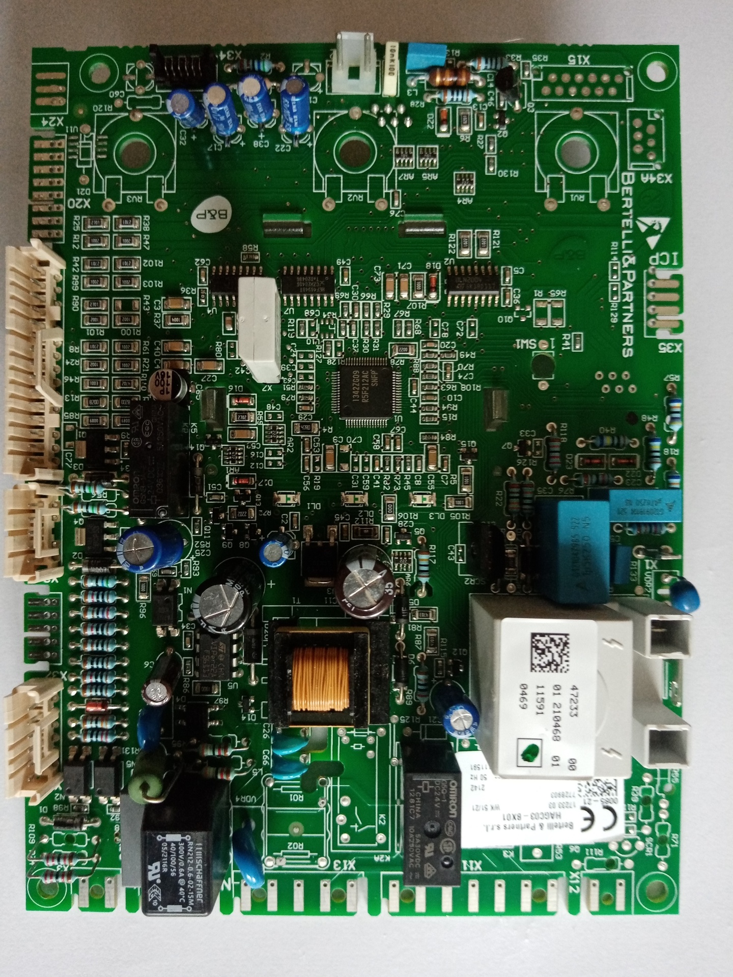

Segitségre lenne szükségem.
Adott egy 10 éves Ariston Genus Premium Evo 24 kazán, egyik napról a másikra megállt 501-es hibával.
Ki lett cserélva a gyujtó elektróda, az ion elektróda gyári újra, kitakaritva a kondenz szifon. Kitakaritva a hőcserélő ellenörzve a viz átfolyik rajta.
Gyujtás van, kiszedett állapotban a gyujtó szikrázik illetve ilyenkor gázszag is van tehát valamennyi gáz bejut az égéstérbe.
Ki lett szedve az alaplap, le lett ellenörive illetve javitva a tipushibája.
És még mindig ugyanúgy 501-es hiba van.
Az ion elektróda nem egy csatlakozós mint az eredeti volt hanem van egy test csatlakozója is azt a höcserélönél testre kötöttem.
Mi lehet még a gond ?
(#) Inhouse válasza harmatij hozzászólására (») Feb 29, 2024 /
Sokat segítene egy jó minőségű kép a panelről.
„Ki lett szedve az alaplap, le lett ellenörive illetve javitva a tipushibája.”
Mi az?
(#) harmatij válasza Inhouse hozzászólására (») Feb 29, 2024 /
Ez még a javítás előtti kép.
Sajnos utána nem csináltam képet.
Nem Én csináltam sajnos ehhez nem értek.
Határértéken volt valami aminek 5V-0V az értéke ez 5V helyett 1V volt.
A hozzászólás módosítva: Feb 29, 2024
(#) harmatij válasza harmatij hozzászólására (») Feb 29, 2024 / 1
Megoldódott a probléma.
A gázszelep uáni s csőben volt némi törmelék és nem tudott elegendő gázt beszivni a begyujtáshoz.

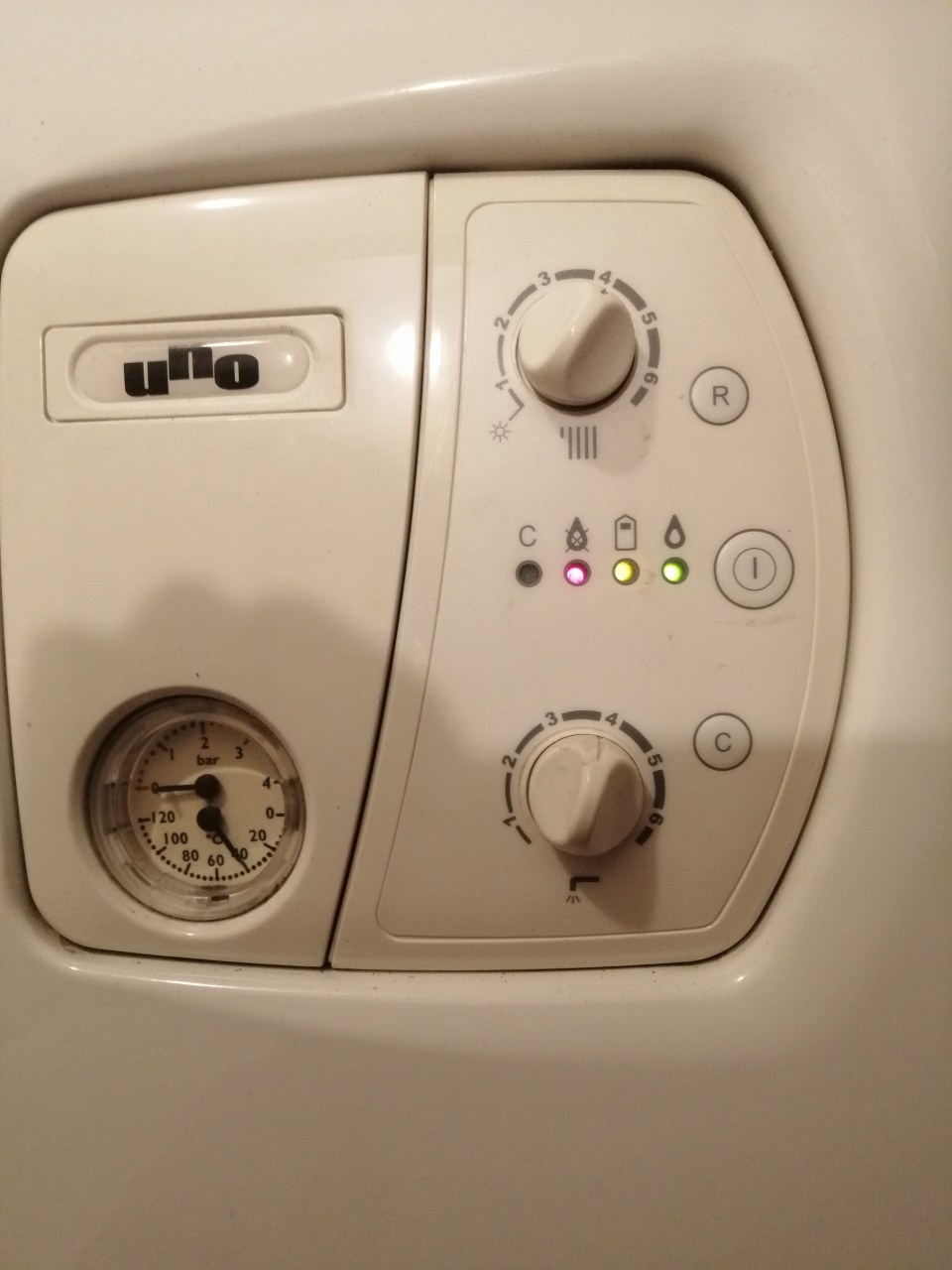

(#) Viktor81 hozzászólása Márc 1, 2024 /
Sziasztok! 2007es beépítésű Ariston uno mffi gázkazánnal kapcsolatban lenne kérdésem. Egyszer csak megállt, folyamatosan világít a hiba led és nem reagál semmire. Kihúztuk, bedugtuk, ugyanúgy világít a hiba led és meg se nyikkan. Panel volt cserélve 1,5 éve. Esetleg ötlete valakinek? Köszönöm
(#) Lucifer válasza Viktor81 hozzászólására (») Márc 1, 2024 /
A folyamatleírás alapján ezzel a LED kóddal kezd mind fűtés mind HMV módban, majd a 3 utú szelepet mozgatja. Lehet az nem áll át rendesen, vagy a panelen a meghajtása nem jó.

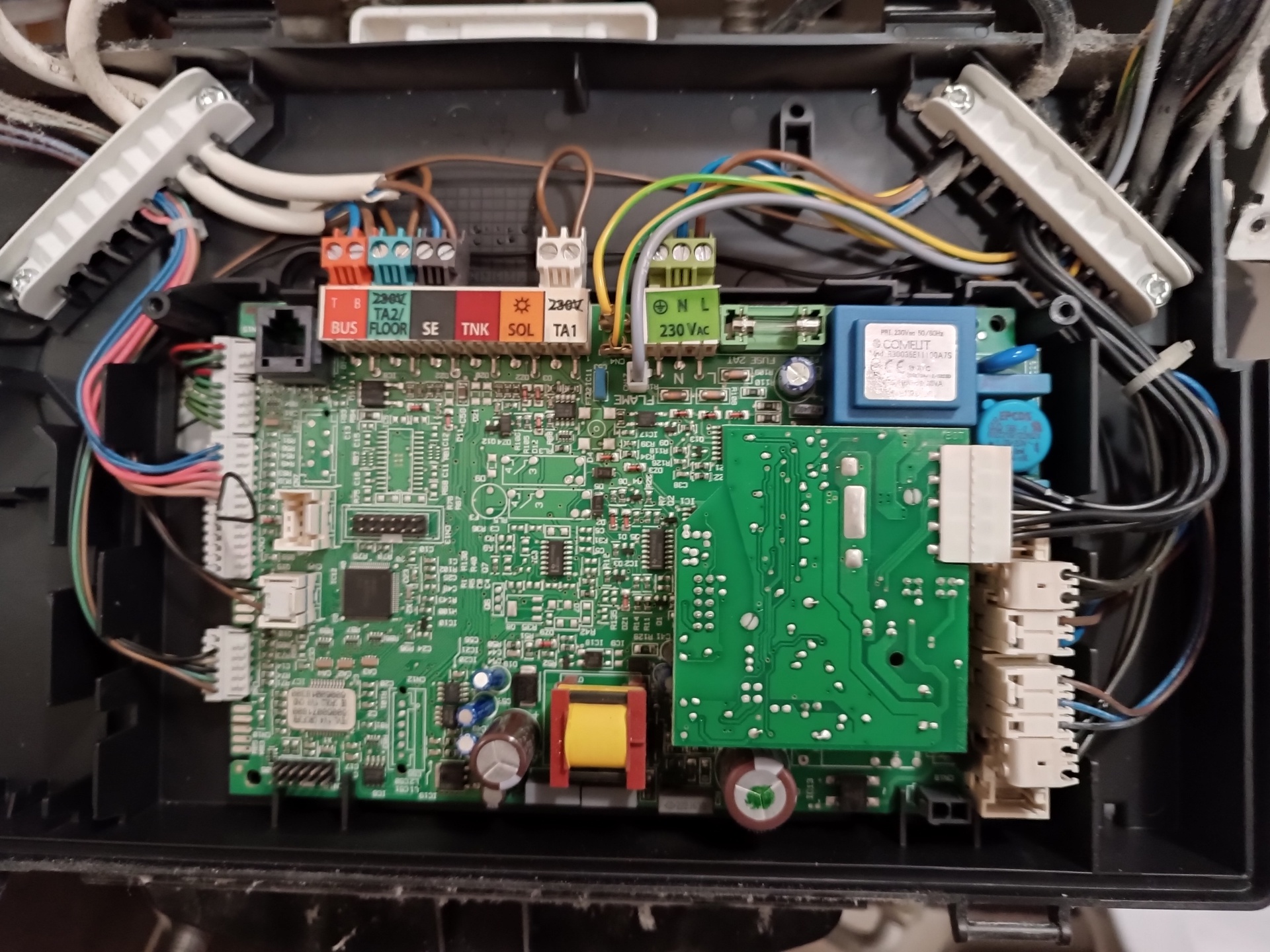

(#) Tomi111 hozzászólása Máj 9, 2024 /
Westen Pulsar Condens 1.24 kazánhoz keresek vezérlőpanelt. (persze bolti árnál olcsóbban) A sajátunk és tönkrement. Csatoltam róla képet. A kis memóriakártya is kellene. Elvileg ez van a Baxi Duo-Tec Compact-ban is és a Westen Boyler Condens-sekben is. A memóriakártyában egy 93C66 Eeprom van. ( Az enyém zárlatos) Ha veszek egy üreset, azzal is elindul vagy kell bele a tartalom? Üdv! Tomi

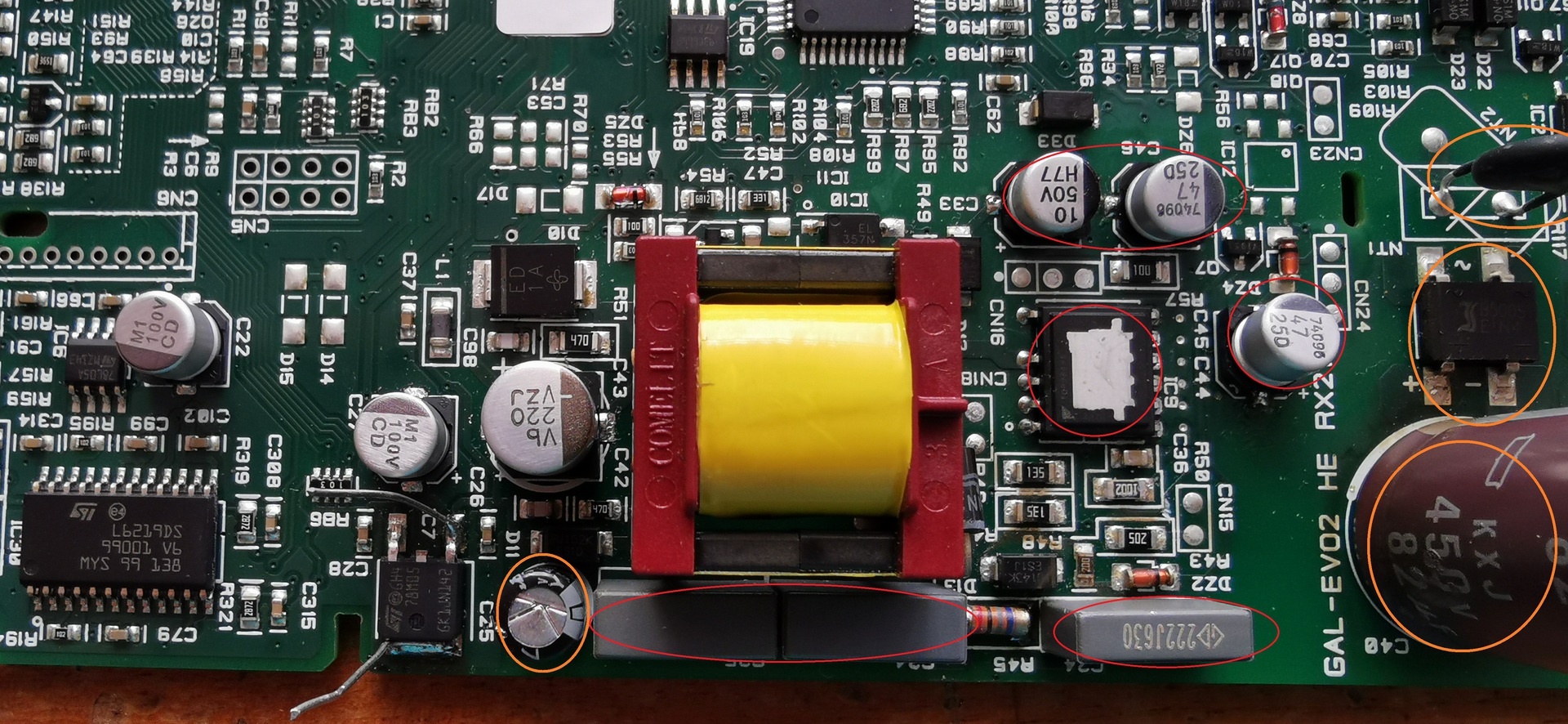

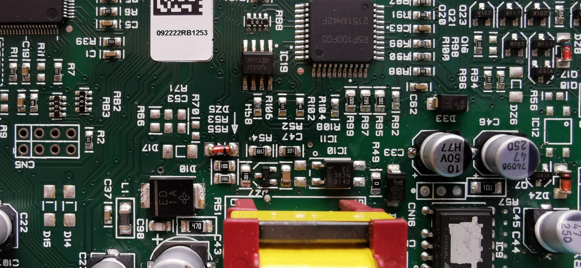

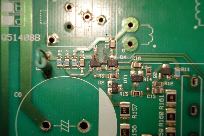

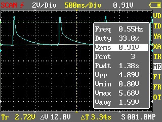

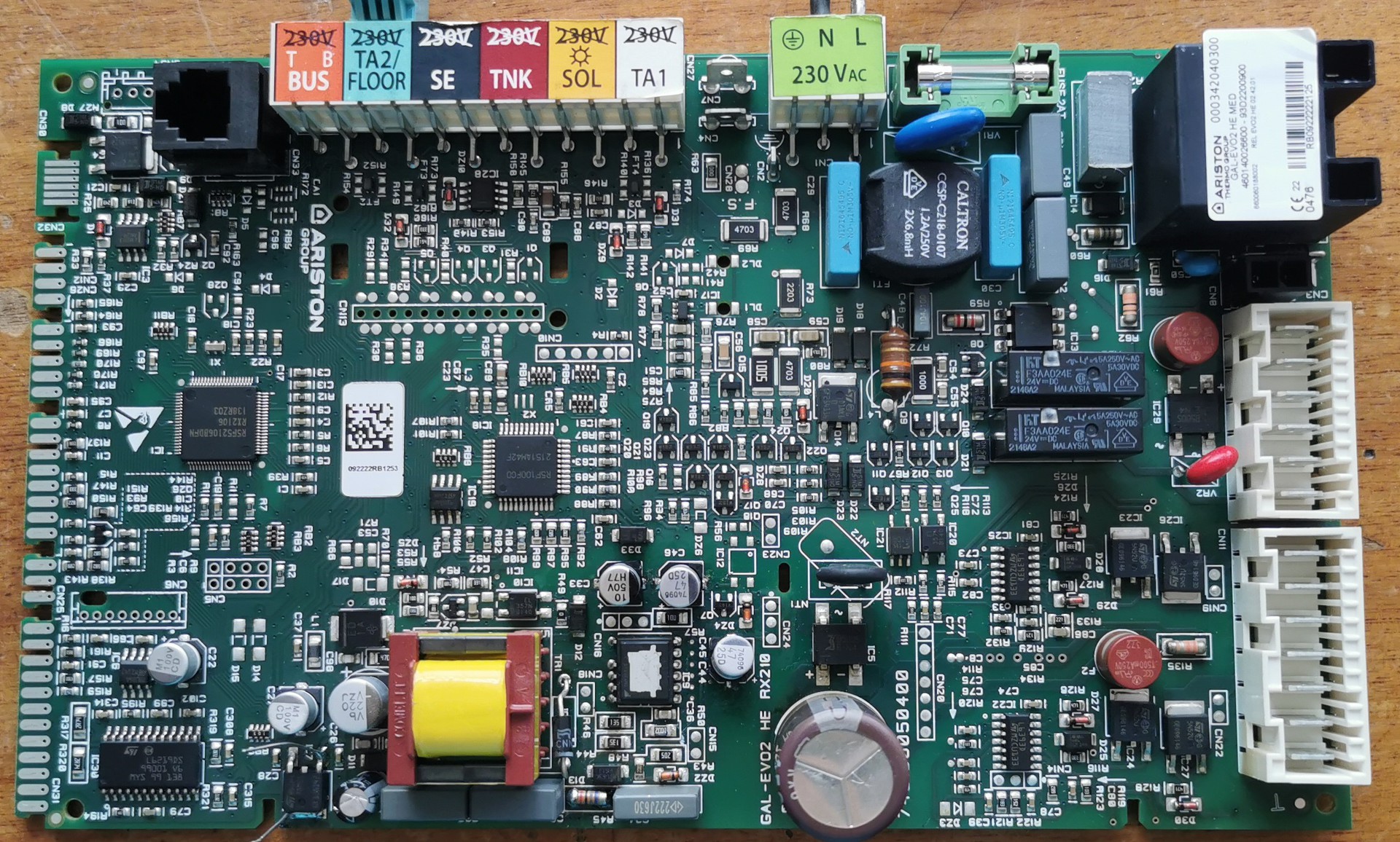

(#) zaza99 hozzászólása Máj 18, 2024 /
Ariston One penallal van olyan gondom hogy a táp nem tud felépülni. Az egyik kimenetén 4.89V van 33%-os kitöltéssel. Ez a 7805 stabic betáp pontja.
A piros körrel jelölt alkatrészeket cseréltem a narancssárgákat kimértem. A top264-vg vezérlő környékét is kimértem meg az optocsatoló részt is.
Szkópom van, meg egy jó panelem is.
Merre keressem a hibát?
(#) Lucifer válasza zaza99 hozzászólására (») Máj 18, 2024 /
„Ez a 7805 stabic betáp pontja.”
Ha a 7805-öt leveszed (vagy felemeled a betáp pontját) beindul a táp?
(#) zaza99 válasza Lucifer hozzászólására (») Máj 18, 2024 /
Nem indult be. Ugyanaz.
