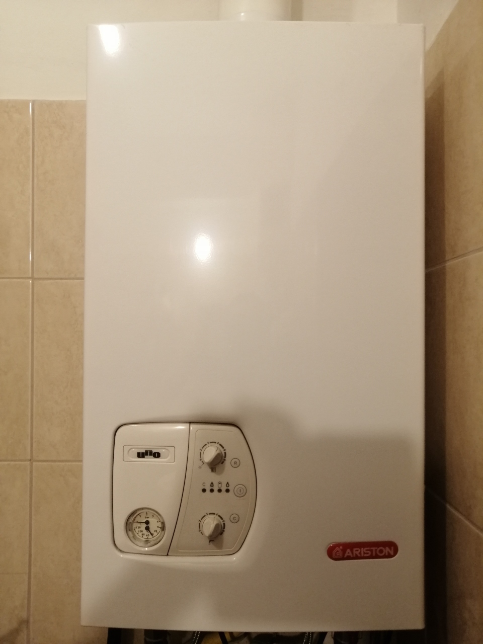

Sziasztok! 2007es beépítésű Ariston uno mffi gázkazánnal kapcsolatban lenne kérdésem. Egyszer csak megállt, folyamatosan világít a hiba led és nem reagál semmire. Kihúztuk, bedugtuk, ugyanúgy világít a hiba led és meg se nyikkan. Panel volt cserélve 1,5 éve. Esetleg ötlete valakinek? Köszönöm
A folyamatleírás alapján ezzel a LED kóddal kezd mind fűtés mind HMV módban, majd a 3 utú szelepet mozgatja. Lehet az nem áll át rendesen, vagy a panelen a meghajtása nem jó.
