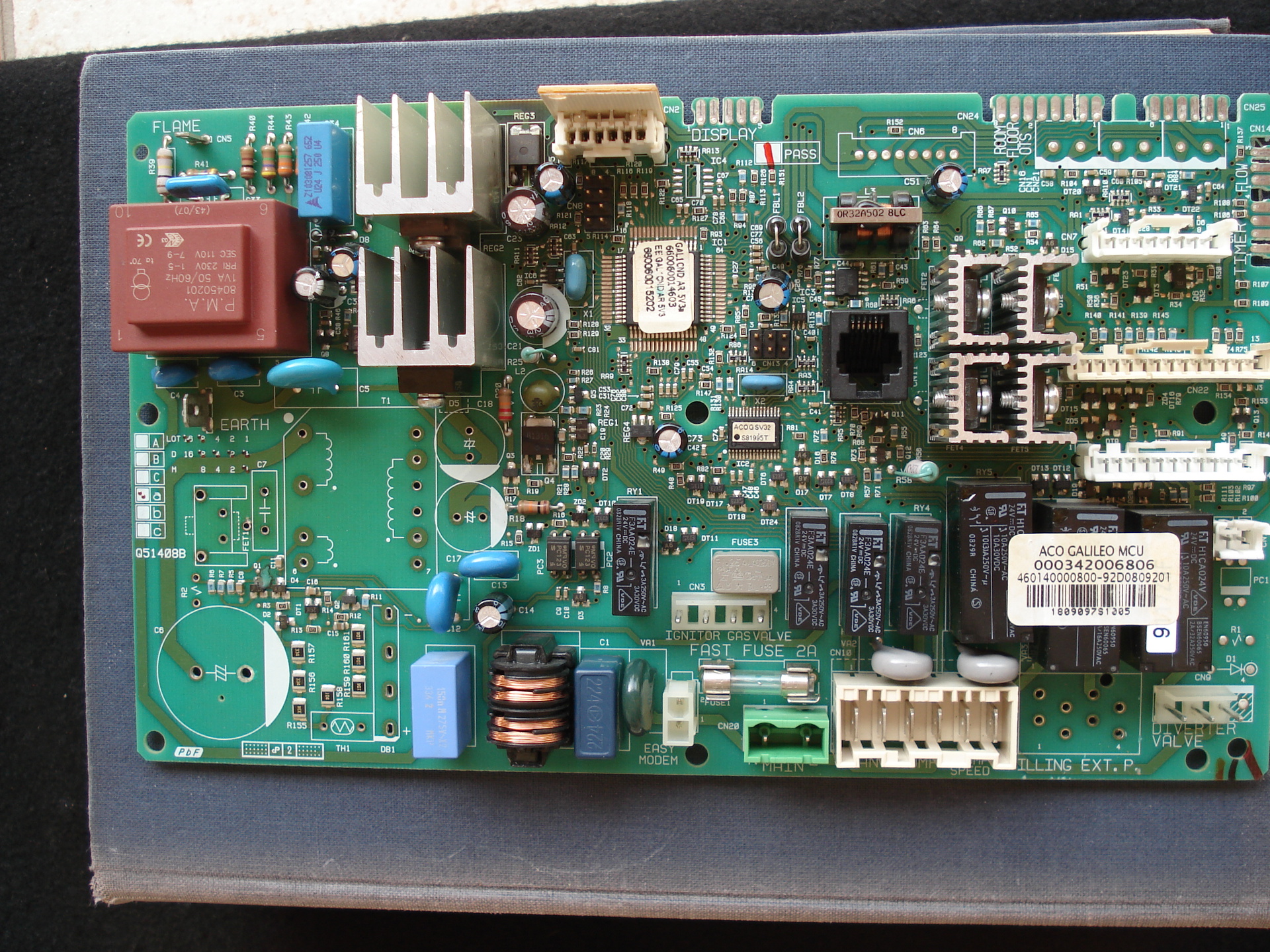

Segitségre lenne szükségem. Adott egy 10 éves Ariston Genus Premium Evo 24 kazán, egyik napról a másikra megállt 501-es hibával. Ki lett cserélva a gyujtó elektróda, az ion elektróda gyári újra, kitakaritva a kondenz szifon. Kitakaritva a hőcserélő ellenörzve a viz átfolyik rajta. Gyujtás van, kiszedett állapotban a gyujtó szikrázik illetve ilyenkor gázszag is van tehát valamennyi gáz bejut az égéstérbe. Ki lett szedve az alaplap, le lett ellenörive illetve javitva a tipushibája. És még mindig ugyanúgy 501-es hiba van. ![]() Az ion elektróda nem egy csatlakozós mint az eredeti volt hanem van egy test csatlakozója is azt a höcserélönél testre kötöttem. Mi lehet még a gond ?
Sokat segítene egy jó minőségű kép a panelről.
Idézet: „Ki lett szedve az alaplap, le lett ellenörive illetve javitva a tipushibája.” Mi az?
Ez még a javítás előtti kép.
Sajnos utána nem csináltam képet. Nem Én csináltam sajnos ehhez nem értek. Határértéken volt valami aminek 5V-0V az értéke ez 5V helyett 1V volt. A hozzászólás módosítva: Feb 29, 2024
Megoldódott a probléma.
A gázszelep uáni s csőben volt némi törmelék és nem tudott elegendő gázt beszivni a begyujtáshoz.
Kár, mert sokan küzdenek a típushibával ezen a panelen, de egyértelmű megoldás még nem volt. Esetleg nem tudom megkérdezni, hogy konkrétan mi is volt a hiba és a hibás alkatrész, mert amit írtál, abból nekem nem jön le.

Érdekes, szerintem az 5V és 0V között az 1V nem határérték, hanem normál érték.
![]() Persze nyilván mondani kellett valamit, amiért el lehet kérni a pízt. A hozzászólás módosítva: Feb 29, 2024
Persze, simán lehet, hogy levettek egy 20000-al....
Megpróbálom, de nem sok sikert füzök a dologhoz....
Ha megmondaná kb. kiderülne, hogy egy 500 ft-os alkatrész és kb. a 25 perces munkájért elkért 20000 Ft kicsit sok.... Mindez persze számla és garancia nélkül.
Nem biztos, hogy sok, mivel a panel ára ennek többszöröse és sikeresen megjavította. Az egy dolog, hogy párszáz Ft maga az alkatrész, de kellenek még a javításhoz eszközök, idő és tudás. Illetve, ha igazán profi, akkor tesztkörnyezetet is építhetett a panelhez, ami megint pénz, idő...az, hogy mit adott róla, meg egy külön történet.

Rá voltam utalva és mivel elég sok helyen olvastam panel hibákról, ezért vittem el hozzá mert ki kellett zárnom az esetleges panel hibát. Sajnos mivel már 3 napja fütés és melegviz nélkül voltunk 3 gyerekkel, ezért kényszerhelyzetben voltam. Úgy volt a kazánosom csak pénteken tud jönni és ha akkor derül ki, hogy panel hiba akkor besz*pjuk még a hétvégét is kazán nélkül. (Bár igazából nem értek hozzá de Én semmilyen javitási nyomot nem láttam a panelon tehát simán lehet bepalizott. Azért egy SMD ellenállás cseréjének vélhetöen lenne valami nyoma) Lényeg a lényeg megy a kazán és remélem még 10 évig igy is lesz mert most félig felújitottam ![]()
