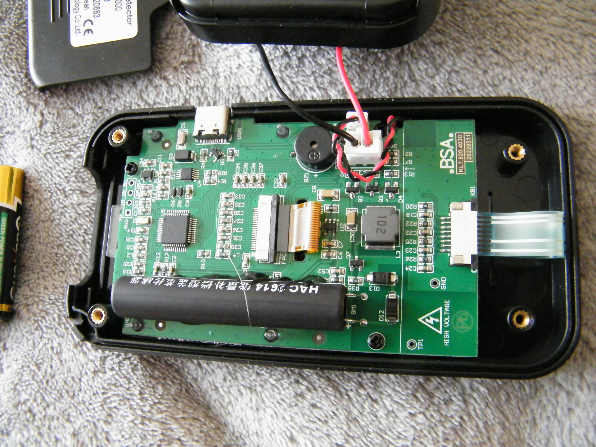

Kedves Fórumtársak! Rendeltem a temu-ról egy Bosean sugárzásmérőt. Megnéztem a belsejét is, ott figyel a kínai GM-cső. HAC2614, adatlap is található. A kis készülék működik is rendesen, a háttérsugárzást méri. De sajnos nincs sugárforrás "etalon".CRT TV elé tettem, hátha akad kósza elektron, de semmi. Kaptam kölcsön egy tóriumos pálcát (piros wolfram elektróda) de semmi növekedést nem tapasztaltam. Az americiumos füstérzékelőről én is hallottam, de azt egyelőre nem tudtam szerezni. Valami leselejtezett kellene szereznem, és amiben tényleg americium van, mert biztos többféle is van, olyan is, ami az nélkül működik.

Ha jól látom alfát nem mér, americiumot ne is keress mert nem fogja merni. Ha jól látom tóriumos pálca is inkább alfa, szerezz gázharisnyát. Jobban jártál volna ha építesz egyet

A CRT TV-n kár próbálkoznod, az maximum enyhe röntgen sugárzást bocsát ki, azt ez a műszer nem érzékeli. Az ameríciumos füstérzékelőt ne is keresd, felesleges, az Am-241 alfa és lágy gamma sugárzó, a műszered egyiket sem érzékeli, bár a GM cső adatlapjában nincs benne hogy milyen tokos, de azt írj hogy energia kompenzált GM cső, szóval vagy acéltokos vagy vékony ólomlemezzel (esetleg ónlemezzel) van árnyékolva így a lágy gammára nem vagy elenyészően érzékeny. A régi NDK-s kripton-85 és a szovjet plutóniumos füstérzékelők jók lennének de azok beszerzése nehéz és birtoklása illegális, a plutóniumos ráadásul nagyon veszélyes is.
Otthon sok lehetőséged nincs, a tóriumos pálca amúgy jó irány, csak az egy szál kevés lesz. Mink használjuk melóhelyen amikor mondjuk kiállításon kell bemutatni egy műszer működését (oda nem lehet "rendes" sugárforrást kivinni), de egy ilyen kaliberű műszernek mint a tiéd legalább 20-30 szál pálca kell hogy lásson is valamit.
A Sanyesz5 által írt gázharisnya is jó lehet, de az is tóriumos pont mint a hegesztő pálca (mindkettő ThO2-vel van szennyezve) de én azért nem ajánlom, mert a maiak már nem tartalmaznak tóriumot (így nem is sugároznak) a régiek meg már megkeményedtek törékennyé váltak és nagyon könnyen okozhatsz vele szennyezést a pálca ebből a szempontból jobb, az legalább mechanikailag stabil. A ThO2 elsősorban alfa sugárzó, ezt a műszered nem méri, cserébe ha belélegzed akkor súlyos problémákat okoz a tüdődben. A ThO2-nek enyhe gamma sugárzása van a műszered ezt képes mérni ha elég sokat összekupacolsz elé.
Otthonra ami még jó és legális az az uránüveg, de ennek is inkább alfa sugárzása van. De egy szép uránüveg váza már jól megcsipogtatná a műszeredet.
