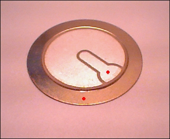

A számítógép mikrofon bemenetére kötöttem. (esetleg még az jutott eszembe, hogy az is probléma lehet, hogy ez a mikrofon bemenet kivezetése az előlapra... tehát a gép elején dugtam be... nem hátul az alaplapnál) A hangerőszabályzásnál mindent feltekertem, még a tulajdonságokba meg is néztem, hogy felvételre állítom be.. és még pluszba bejelöltem, hogy erősítse is a mikrofont. Az marad, hogy a piezo a rossz.... Esetleg körül tudnád írni, vagy le tudnád fényképezni vagy rajzolni, hogy hova raktad.. a gitárod melyik pontjára a piezod? A magas hangszóró amit a boltokban lehet kapni... az nem ilyen? Azt nem lehet erre használni? Honnan tudnék ilyet szerezni.. képeslapok + más ilyen dolgokon kívül... köszi üdv. cooler
Vettem új piezot.. kemény 60Ft volt... csak az a baj, hogy kicsit elbizonytalanított... A képeken látható, hogy míg a régi piezonak a "fehér" része egy egészből áll.. addig az új fel van osztva... Bejelöltem két piros ponttal az általam vélt forrasztási helyeket... Szerintetek jó ha oda forrasztom a vezetékeket? Szóval ezzel próbálom meg.. mert sztem a piezo volt a rossz vagy kicsi... üdv. cooler

Ez aktív piezzo asszem de ez is jó nekem is volt ilyenem és jó ez is. A nagyobbik fehér részre forrasztd ne a kisebbre.

Értem... de akkor tudnál nekem egy kisebb felvilágosítást adni arról, hogy mi a különbség a kettő között.. tehát az aktív és a nem aktív piezzo között... És, hogy ezen miért van 2 kivezetés akkor... mire jó a kisebb mire a nagyobb...? köszi üdv. cooler
