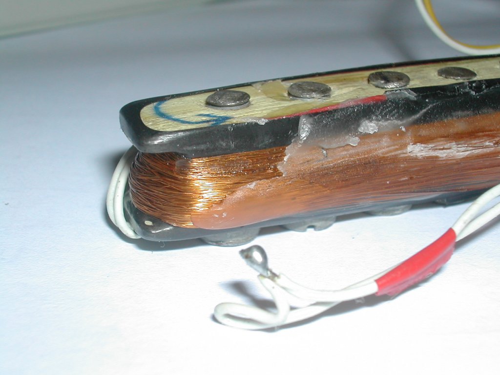

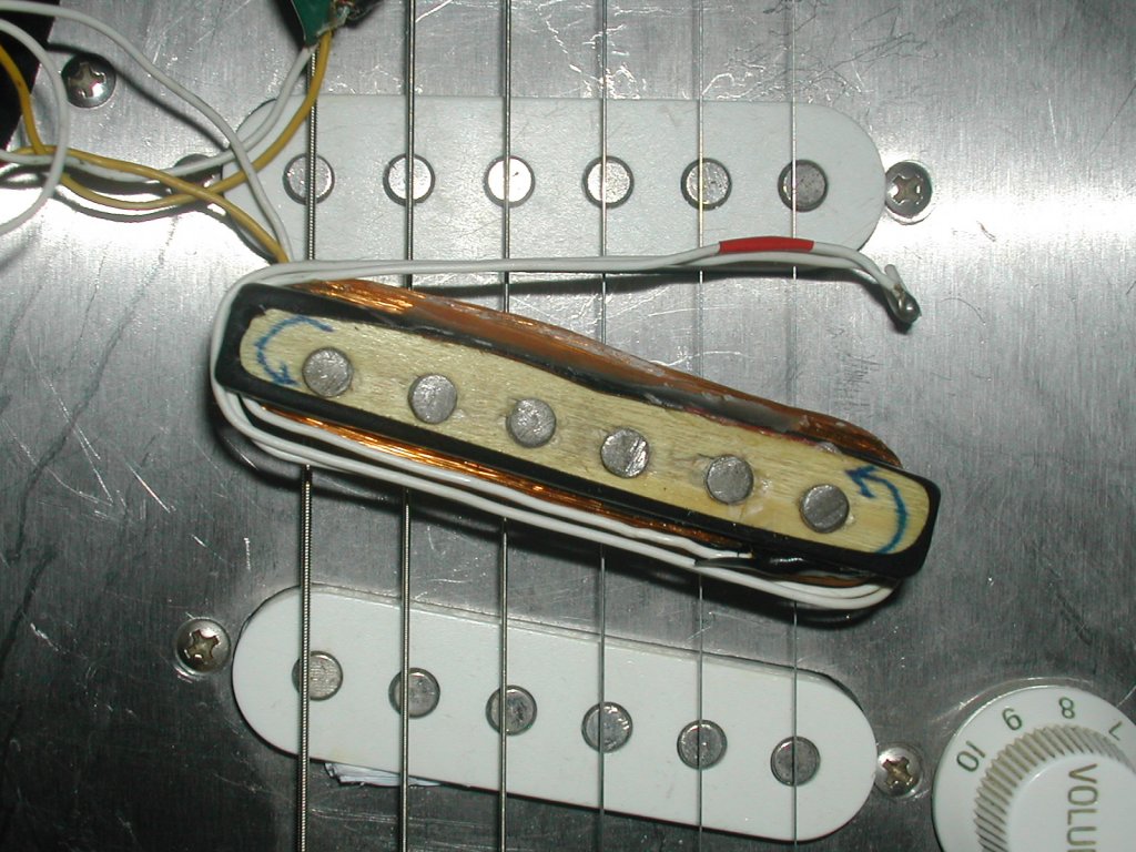

Szintén van egy saját készítésű gitárom, saját pickup-ökkel.
Mágnes, vasmag, drót. Az egész igen ronda, mert eleve kísérletezésre készült. Viszonylag tutira mehetsz vékony lágyvasmag lemezzel, tekerj rá cellukszot, mert ha a lakk lepattanik a drótról, érintkezik a maggal, az nem jó. Végigéri a hat húrt, nem kell a távolsággal bíbelődni, elég nagy a térerő a keskeny lemez miatt, nem kell túl nagy menetszám, és mégis nagy jeled lesz, és jól hozza a felhangokat. Na most ha 3 húr alatt van egy Északi polaritású, a másik 3 alatt meg Déli máges, a tekercseket ellentétes irányban tekered-kötöd be, akkor a jel összeadódik, a brumm, zaj meg kioltódik, és kész a zajmentes single coil. Ha végigrakod a nyaktól a hídig hangszedővel, és külön kapcsolhatók, akkor lesz nyaki-hídi humbuckered is, ha kell. Gibson, strato, tele hang, amit akarsz. Ha mazochista, tekersz külön minden húr alá és külön vezeted ki (egér csatlakozóján kijön 6 szál), külön torzítót kapnak, na az hanyattver.
