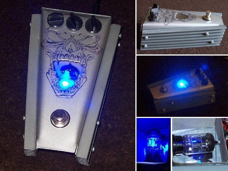

(#) Bassmester válasza praetorians hozzászólására (») Ápr 16, 2010 /
Ezt szerintem a gitárod csinálja. Ha feltételezzük hogy nincs szakadás,vagy testelési hiba, akkor az oka az lehet, hogy a hambi piköpök nem megfelelően vannak sorbakötve. Az egyértelmű, hogy a szórt mágneses erővonalak irányára is érzékeny, amit feltehetően az erősítőd trafója csinál. Rossz esetben a piköp tekercselési iránya is hibás lehet, esetleg mágnesköri problémák is lehetnek vele. Nincs legyengülve? Határozottan magához vonzza a csavarhúzó végét? Ha legyengült, akkor sem kell kidobni, de a javítása csak a mágnesek cseréjével lehetséges. A húrok kb egyforma erősen szólnak? Hirtelen jelentkezett ez a probléma, vagy azóta fennáll mióta megvan a gitárod?
Én innét szoktam mágneseket rendelni piköpökhöz. Az SG-d hambijaiba 5x14, vagy 5x20mm-esek kellenek, kivéve ha központi mágneses-pólusvasas konstrukció. (ez a gyakoribb, mert olcsó)

(#) ZSozsóó válasza Bassmester hozzászólására (») Ápr 16, 2010 /
Hihetetlenül szép munka a "kombájn", nagyon nagy gratula! Hangot követelünk!!

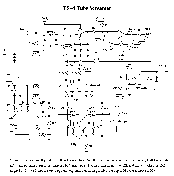

(#) joey hozzászólása Ápr 16, 2010 /
Valaki épített már Ibanez TS-9 torzítót? kép linkelve

(#) kadarist válasza joey hozzászólására (») Ápr 16, 2010 /
Az IC egy közönséges műveleti erősítő.Bővebben: Link
(#) kadarist hozzászólása Ápr 16, 2010 /
Egy jobb rajz:Bővebben: Link
(#) ZSozsóó válasza joey hozzászólására (») Ápr 16, 2010 /
Működőképes, ajánlok egy oldalt
www.tonepad.com
Itta tube screamernél keresd. kapcsrajz, panel, minden.100%ig hibamentes a terv.
Remélem tudtam segíteni!
Zsolti
(#) joey válasza ZSozsóó hozzászólására (») Ápr 16, 2010 /
Köszi mindenkinek

(#) witti válasza joey hozzászólására (») Ápr 17, 2010 /
Ilyesmire gondolsz? Néhányan megkíséreltük...
A tonepad.com -ról sokkal egyszerűbb lesz megépítened. És nekem is működik!
Ha beírod itt a keresőbe a TS9-t elolvashatod a régebben leírt tapasztalataimat.
Röviden annyit, hogy az eredeti JRC4558D -t nem mindenhol árulják. Viszont helyette tökéletes az MC1458 amit mindenhol kapni (, és nekem jobban tetszik azzal a hangja.) Tranzisztor pedig pl.: 2N3904 vagy MPSA18, de ezek között is van minimális (szinte észrevetetlen) hangkülönbség.
(#) joey válasza witti hozzászólására (») Ápr 17, 2010 /
aha, igen a tonepad-osat fogok. köszi az infót

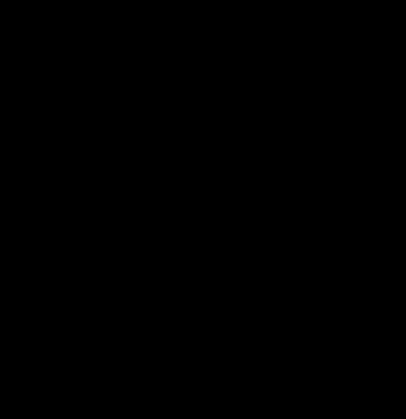

Sziasztok most éppen a belinkelt rajzon mesterkedem egy apró kérdés a DPDT kapcsoló nélkül szeretném megcsinálni akkor a 100k-os poti középső lábát hova kell rakni?
(#) ZSozsóó válasza kopaszs hozzászólására (») Ápr 18, 2010 /
Hátő
(#) kopaszs válasza ZSozsóó hozzászólására (») Ápr 18, 2010 /
szóval?
Akkor a feketeség közepére mondjuk
