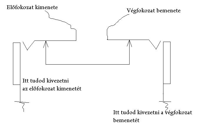

Így. Annyi szépséghibája még van, hogy meg kell oldani, ha bedugsz valamit az elő fokozat kimenetébe, akkor lehúzza földre a végfokozat bemenetét, tökéletes akkor lesz a kuss. Ilyen esetben olyan szinten lesz halk, mint amikor nem dugsz a végfokozatba semmit.
Az elő fokozatodra dugd rá fülest. Nem sok mindent fogsz hallani. Egyszerűen nem tudja meghajtani a fejhallgatódat, az kis impedanciás kb, 30-60Ohm persze ha kristály fejhallgatód van, akkor szólhat is akár. A fejhallgatónak is kell egy erősítő, csak kisebb,mint a hangaszórónak.

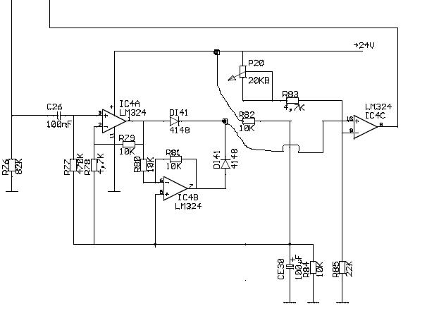

Milyen zajzárad van? Dobsz egy rajzot róla?

(#) ZSozsóó válasza Bassmester hozzászólására (») Ápr 22, 2010 /
Hú a rajzot elvitte egy gonosz vírus a múltkor. Azóta minden tervet back-up olok.
Úgy néz ki, hogy van egy kb 100X os erősítés nem invertáló alapkapcsolással(trimmerrel állítható), aztán precíziós egyenirányító opamppal, utána rc kör(aluláteresztő), de az R tag egy diódával át van blokkolva (felfutásra csúcs egyenirányítóként, lefutásra átlagérték képzőként működik a kör) ezután jön egy komparátor, próbáltam hiszterézisessel, hiszterézis nélkülivel, de az utóbbinál kötöttem ki(komparálási szint trimmerrel állítható), ezzel hajtok egy mosfetet(kapcsolóként üzemel) a drain körében poti(+ellenállás) a drainről a földre egy kondi (ha kap jelet, a drain lemegy a földre, ha másik oldalra billen a komparátor akkor mintha ott sem lenne és a poti és kondi által meghatározott időállandóval elkezd a kondi töltődni, megy fel a fesz) ez vezérel egy feszültség vezérelt áramgenerátort (azért kell, hogy a dióda nyitófeszültségét kiküszöböljuk, úgy van egy "kis" holtzóna, mikor már nő a feszültség, de míg nem éri el a nyitófeszt, semmi nem történik), az áramgenerátor hajtja a ledet.
Amikor belecsapsz, akkor nagy jelet kap, túlvezérlődik az első fokozat, egyből megjelenik ennek a csúcsértéke az ei. után, billenti a komparátort, az a mosfetet, azonnal lehúzza a draint, világít a led (áramgenerátor invertálva működik, ha 0-t kap, akkor hajtja a maximális áramot a leden) és érintetlenül átmegy a szignál.
Mikor csökken szép lassan, az egyenértéke is csökken, ezt simítja az ei. kimenetén levő RC tag (már nincs ott a dióda) eléri a komparálási szintet, billen, billen a mosfet, poti tölti a kondit, az meg húzza az áramgenerátort és elhalványul a led. Ez a poti a decay vagy release, kinek mi tetszik, nem tudom melyik lenne pontosan.
A billenési szint az a komparátornál beállított szint osztva az első fokozat erősítésével. Ezt az egészet meg a gain poti elé tettem, annak a melegpontjára. Persze osztás és diódás védelem után, nehogy agyonverje az opampot a nagy jelszint. Kis trimmer adjusztálás után be lehet állítani.
VTL5C4 van benne, de ki kellene cserélnem zsugor csövesre, mert találtunk gyorsabbat.
Kb így néz ki, szerintem teszi a dolgát, bár utólag a release potit nem tenném bele, ja még annyi, a treshold poti a bemenetnél van. Annyit lehet egyszerűsíteni, hogy a mosfetes cirkuszt el lehet hagyni és egyszerűen komparátor kimenete egy soros ellenálláson gyújtja/oltja a ledet. Szerintem úgy is teljesen jól működne. Egy ENGL kapcsolásban találtam egy nagyon egyszerűt, tulajdonképpen ugyanez, csak jóval egyszerűbben, meg jfettel húzza le egy cső rácsát..
Így néz ki, a tone stack elé teszi, még egy 1M ohmos ellenálló van a bemenettel sorban, tehát van egy 1M/82k osztód.
Kimenettel sorban 22kOhm, az megy a J175 jfet gate jéra. Source földre, drainbe 4,7k és ez megy a hangerő csúszkára.
Azért rondítottam bele, mert zsiványok ezek, rengeteg rajzuk atom hibás, alkatrész hiányos stb. Ez így működik a legjobb tudásom szerint.
Előerősítés - egyenirányítás (csúcs, 2 utas) - komparátor(treshold potival billenési szint állítás). természetesen kisebb tápfeszről is működőképes lehet.

(#) ZSozsóó válasza csoka69 hozzászólására (») Ápr 22, 2010 /
Bizony, mikor csak "zaj" van, mintha egy láthatatlan kéz letekerné a hangerőt. Egyenértékű azzal, mikor lehúzod a vol potit a gitáron, hogy ne zúgjon műsorszünetben.

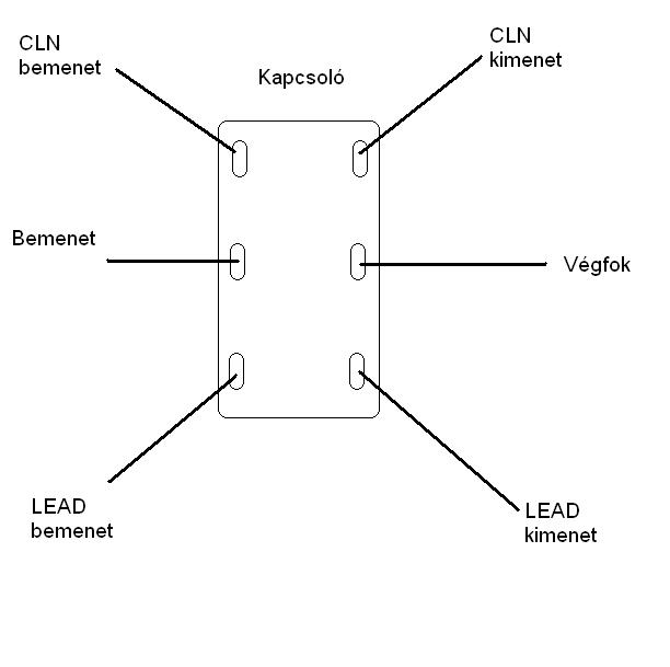

A csatornaváltást most egy egyszerű előlapi 2 ák-s kapcsolóval csináltam, így jó ahogy bekötöttem?
