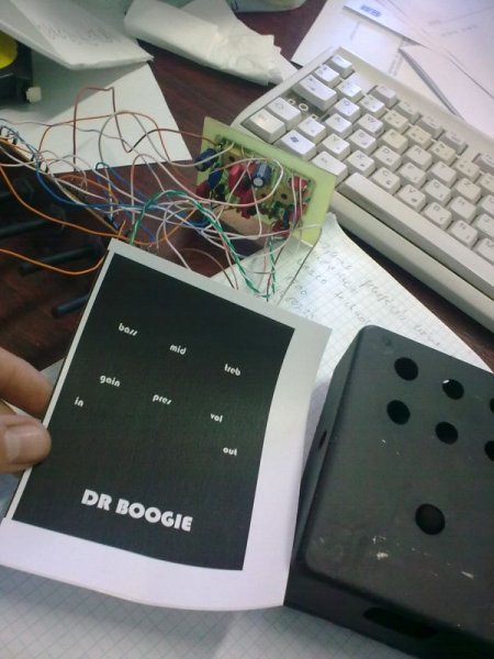

(#) rognork válasza ZSozsóó hozzászólására (») Ápr 22, 2010 /
Hát, a villany része jelenleg zacskóban van, kipróbáltam, működik. A doboz részén szerettem volna egyet villantani, ezért elvetettem a bolti dobozokat. Steampunkos külsőt szerettem volna eredetileg, ehhez találtam 50 éves acél ! műszerdobozt, csak az alakján faragni kellett. Sajnos a hammerite kalapácslakk megszűnt, ezért nem tudtam hasonlóra fújni, így sima fekete lett. A dizájnt megrajzoltam, csak kéne 2-3 óra, míg etikettre nyomtatott feliratokat pontosan fel tudom ragasztani, utána újra festés,lakkozás. Alja nem volt a doboznak, ezért régifajta vastag textilbakelit lemezt faragtamrá. Na egy ilyen dobozra nem ill semmi kurrens poti gomb, ezért pár régi cuccról bontottam,de nem homogén, 2 nagy lesz a vol meg a gain, 4 kicsi a pres meg tone. Ha ezzelmegvagyok, akkor újra kell huzaloznom, mert most csak utp kábelből bontott kemény rézdróttal heftöltem össze,csak az élesztéshez. Van még egy olyan tervem, hogy a dobozt fogom testnek használni, árnyékolás szempontból a mágneses zajokat szépen leveszi. Ha sisteregni fog akkor még alu bélelést is kap. Jelenleg szerencsés esetben heti 1 szabad órám van amikor kicsit le tudok ülni, de eddig ezek az idők zsákutcákra mentek el. Csatolok 2 képet ajelenlegi állapotról.

(#) ZSozsóó válasza rognork hozzászólására (») Ápr 22, 2010 /
Jól néz ki a doboz, biztos szépen fog mutatni. Az alufóliával ne bajlódj, teljesen felesleges, amit kell ,azt elintézi a doboz. Be-kimenethez árnyékolt kábelt tegyél, kimenet annyira nem is fontos, inkább a be. Igazából ha minden madzagnak árnyékoltat teszel, az sem tesz rosszat.
Jó lesz nagyon, szerintem ízléses munka lesz. Szerintem meg amiért az ember nem küzd meg, az nem is az övé igazán, szóval kitartást és sok sikert a befejezéshez!
Zsolti
