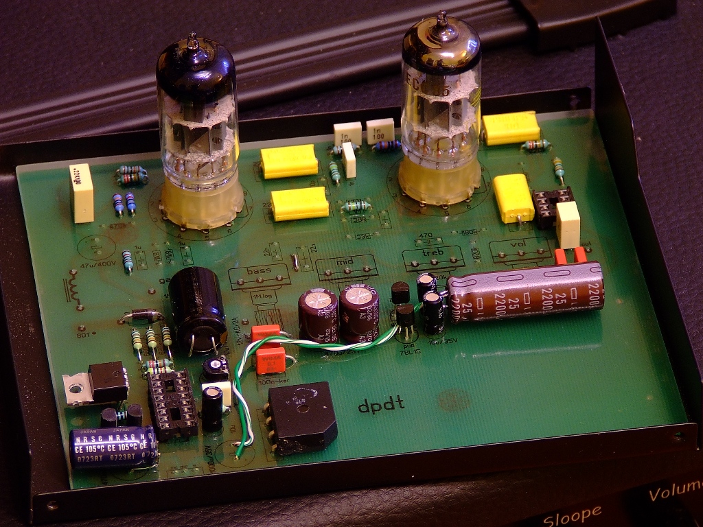

Épül a Supercharger/Splawn hibrid tortyogóm...
Remélem belefér majd a dobozba
Íme:
(#) ZSozsóó válasza Bassmester hozzászólására (») Máj 5, 2010 /
Ismét egy jól átgondolt munkának látszik, gratulálok már így előre is, biztosan nagyon szuper lesz!
A sárga kondik csak nem 22nf es PHILIPS- ek? Azok baromi jól szólnak, azt megmondom!
Zsolti
(#) Bassmester válasza ZSozsóó hozzászólására (») Máj 5, 2010 /
De igen, Philips HQ kondik :yes:
Fleta mester küldött egy csomót még a múltkor a kimenőtrafóval. Ilyenek lesznek majd az erőlködőben is. Hát remélem is hogy jó hangja lesz. A Soldano chargert kiegészítettem még egy Splawn tone stack-el, bufferrel és egy kapcsolótáppal. Egy 12V AC /2A-es adapterről fog menni. Éppen azon parázok, hogy össze tudom e majd rakni a dobozt, de majd valahogyan csak sikerül.
A boogey sajnos valahogy nem bejövős nekem, de ettől még biztosan jó cucc

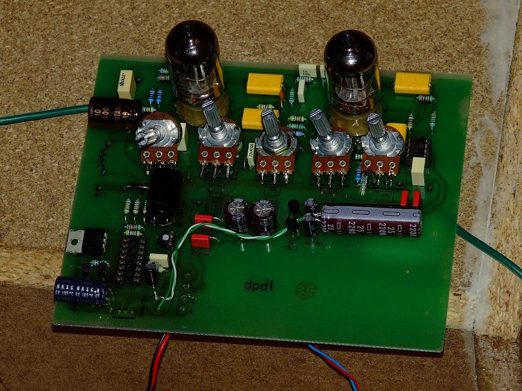

Működik a supercharger-em
Éppen most vagyok túl az első teszten. Naggyon állatul szól! Ez már hang! Igazi profi, vastag, zsíros hangja van, pedig csak a bass kombómon próbáltam. A szoft overdrive-tól a brutál metálig lehet tekergetni a gaint, mindenhogyan jól szól és a tone stack is jól passzol hozzá. A 470pF ekre sajnos csak kerámia kondit találtam, de majd kicserélem valami normálisra, hátha még jobb lesz.
Egyenlőre egy külső, trafós tápról megy, mert a saját tápjával még nem vagyok kész, de király lesz, az már biztos. Erről már érdemes lesz egy hagmintával is eldicsekednem

(#) virtualvt válasza Bassmester hozzászólására (») Máj 6, 2010 /
Jól néz ki. Ezt melyik kapcsolás alapján építetted? Kiváncsi lennék rá. Mekkora tápfeszről megy?
(#) Bassmester válasza virtualvt hozzászólására (») Máj 7, 2010 /
Az itt látható kapcsolást építettem meg, egy tone stack-el kiegészítve. TL 494-es kapcsolóüzemű anódtáp van a panelen, de azt még nem üzemeltem be, mert gondok merültek fel a trafó elkészítését illetően. Jelenleg egy külső trafós tápról megy, 256V-ot kap r-c szűréssel, a fűtés egyenlőre AC 6,3V. Egyébként 300-320V-ról fog menni, a fűtés pedig 12V DC stab.-ról. Jelenleg 6N2P-EV csövek vannak benne.
Szerintem érdemes megépíteni, nagyon jó hangot produkál, elsőre megszólalt, nem kell (nem is lehet) trimmelgetni, minden beállításban hozza a formáját és a zajszintje is kellemesen alacsony. Ezidáig nem sok torzítót építettem, de azt első hallásra megállapítottam, hogy ez a hang jócskán nem az a kategória mint az előzőek.
Ma délután letesztelem szájharmónikával is, remélem azzal is hasonlóan jó lesz.

(#) kocos válasza Bassmester hozzászólására (») Máj 7, 2010 /
Ez a Soldano Supercharger GTO alapjaiból van ?
A nyákot Te készítetted, nagyon profi ? Viszont a táp, miért a potik előtt van ? Az üres IC foglalatban mi lesz ?
a DIP 8-as IC mi? valami műveleti erősítő ? Mit "csinál" ott a csövek között ?
Különben nagyon szép munka
Közben látom, már lentebb leírtál mindent

(#) Bassmester válasza kocos hozzászólására (») Máj 7, 2010 /
Hehe
Ja ja ez így van.
Igen a GTO alapján készült, kiegészítettem egy rendes tone stack-el, mert az az egy db tone poti nekem kevésnek tűnt. Megérte egy kicsit bonyolítani. A panel saját munka, vasalással készült, alul-felül. A DIP8-ban TL071 van, egy 680k/68k osztó után bufferként funkcionál, hogy ne legyen gond az imp. illesztéssel, pl keverő FX loop-ba is be lehessen kötni szájharmónikázáshoz.
A panel ilymódon történő elrendezését a dobozom kialakítása indokolta. Így fog (talán) beleférni.
Értem, és, ha szabad megkérdeznem, mitől zöld ?
Azért zöld, mert a Sprint Layout-ban az alkatrészoldalnak zöld hátteret csináltam (C1 réteg). A maratás után vasaltam fel a zöld alkatrészoldalt, majd lefújtam lakkal, hogy ne kopjon. Így gyáribbnak néz ki
Egyébként az esztétikán és a könnyebb beültetésen kívül nincs más jelentősége.
