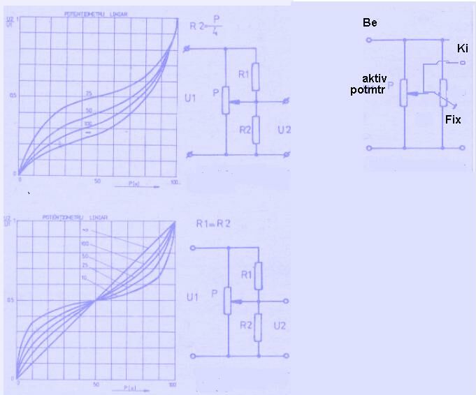

Megint az eq pedállal foglak titeket zavarni, ebben 5k potik vannak ugye. Mi történik ha nem 5k poti kerül oda? (Mert nagyon nem találok 5k tolo potit)
(#) ZSozsóó válasza Spacemairne00 hozzászólására (») Máj 10, 2010 /
Egy 20-22kOhmig elmehetsz minden következmény nélkül. Efölött már nem lesz az igazi. Nem lesz olyan hatásos a szűrő. Mekkora potit tudsz szerezni?

(#) karpi válasza Spacemairne00 hozzászólására (») Máj 11, 2010 /
Ha nagyon muszaly az 5KOhm meg lehet probalni parhuzamos ellenallasok kombinaciojaval megoldani .Csak nem lessz tobbe linearis az ellenallas valtozas .Attol fog fugni hogy milyen konfiguratciot hasznalsz.
Lehet logaritmikus potmeterrel is lehet hogy valamivel linearisabb lessz az eredo valtozas.A kulso parhuzamos ellenallas(ok) es a potmeter ertekei kozotti aranytol is fugg hogy mennyire lesz eltero a linearistol.
A rajzon lathato ket linearis potmeter kapcsolas .melleje rajzoltam egy kapcsolast ami egy trimerrel van megoldva amit beallitasz a kivant pozicioba ahol legjobban allitgathatod a hangszint.Az eggyes hangsavoknal a hasznalt hangszin altalaban egyik vegen van a potmeternek .Igy ide allitod a kenyelmes atfogast ( ne ugorjon hirtelen a valtozas mart akkor egy hangszint nehez lessz beallitani )
(#) Spacemairne00 válasza ZSozsóó hozzászólására (») Máj 11, 2010 /
Itthon most 50kohm-osak vannak, de sztereo ha párhuzamosan össze kötném lecsökne 25-re nem?
Most nem akarok okoskodni mert az effektekben nis tapasztalatom de az EQ pedálokon úgy szokott lenni hogy +3;0;-3 vagy haszonló az a lényege hogy a közebén van a 0. Kép.
Igy gondolom, ha meg változik a potméter értéke az nulla helyzet nem tolódig el?
Gondolkoztam én is ezen az előtét ellenálláson csak akkor meg szűnne a linearitás. De akkor már lehet inkább veszek 5k vagy 4k7-eseket. Tudok Valami olcsó és jó helyet mert nálunk két hét mire lehozzák a kért alkatrészt (mert tuti rendeli kellene), ha lehozzák.
