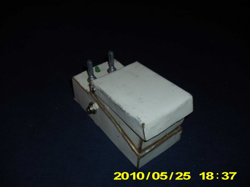

Nálam az összes gitáreffekt elkészítése egy külön történet xD. A dobozokat számítógép-házból csinálom. Méretre vágom, lecsiszolom ahol kell, apum folyasztószerével lekenem, majd összeforrasztom a darabokat. Jó nagy türelem kell hozzá, nem egyszerű folyamat Sokat segít a Google tervezőprogramja, amivel 3d-be látható a készülő dobozunk. Az áramkör...én még nem értem el a nyomtatós korszakomba, én kézzel rajzolom a nyákot. Ehhez az effekthez ráadásul nyákterv se volt, csak beültetési rajz. A Bossarea Fórum-ban van egy topic, ahol megmutogatják az effektek belsejét. Onnan másoltam át. Mellékelek képet a torzítóm belsejéről. Nem szép, viszont van benne valami visszataszító. XD
