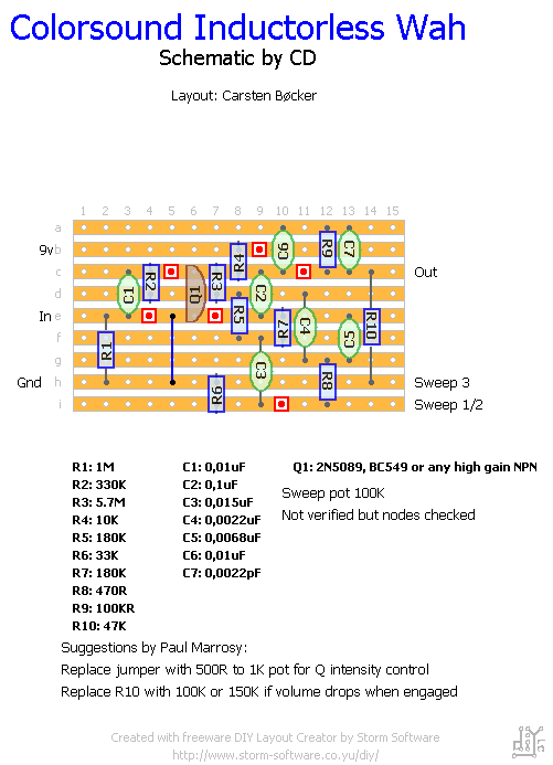

(#) toca02 hozzászólása Máj 24, 2010 /
Sziasztok. Lenne egy kis gondom. Protoboardon összeraktam ezt. Annyi a különbség, hogy a VR2-t kispóroltam. Az a gond, hogy nem csinál semmit. Nem viszi át a jelet. Melyik a lehet a helyes rajz? Esetleg én nézhettem el valamit? Előre is köszi.
Még egy dolog. bc549c tranyót kaptam, azt tettem bele.
(#) ZSozsóó válasza toca02 hozzászólására (») Máj 25, 2010 /
Igazság szerint ennek mennie kéne, nézdd át alaposan. A VR1-et, ha tekergeted, akkor sem történik az ég világon semmi? Mert elvileg azzal kell "wah" -olnia, a vr2 a hangerő szabályozó...
Zsolti

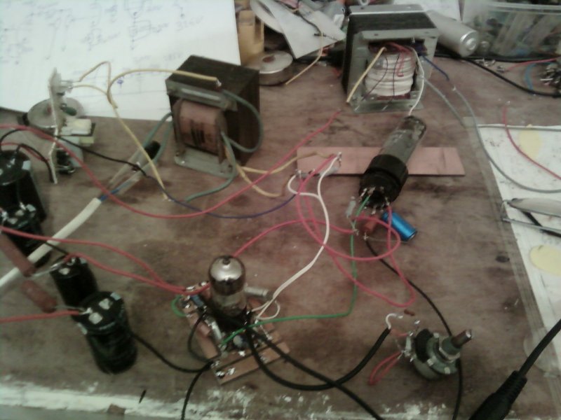

Hali.Találtam egy gyakorló erősítő rajzot.EL84-es csövem nincs ezért E236L-csövet tettem,avval építettem meg módosíttás nélkül.Nagyon szuper lett.Torzíttása és a tiszta hangja is csodálatos.Küldöm a rajzot és képet is.

(#) ZSozsóó válasza Longa György hozzászólására (») Máj 25, 2010 /
Adsz majd neki esetleg valami időtálló formát is? Esetleg már adtál is? Szerintem érdemes, meg egy két apró dolog, végcső fűtésvezetéknek összetekerése, huzalozás lerövidítése/átgondolása/kötegelése és szerintem hibátlan.
Én a kapcsolásba annyit kottyantanék bele, hogy megpróbálnék egy katód követőt tenni a második trióda után, hogy jobban lehessen hajtani a végcsövet, sajnos így relatíve nagy impedanciáról van hajtva, persze lehet ez cél is volt az erősítő tervezőitől, de egy kísérletet megér. Ha csőhöz nincs kedved, tegyél be egy IRF820at pl, oda tökéletes az is, remek source követő lehet belőle. Szerintem egy kísérletnek jó, végül is most még könnyen módosítható állapotban van, egy mosfet meg egy ellenállás nem nagy kunszt. Csak egy ötlet

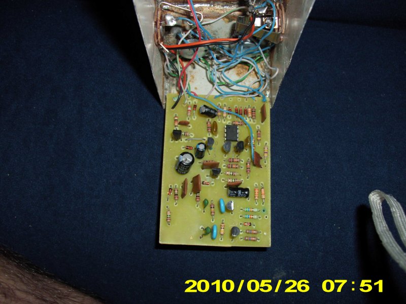

(#) gking228 válasza ZSozsóó hozzászólására (») Máj 26, 2010 /
Nálam az összes gitáreffekt elkészítése egy külön történet xD. A dobozokat számítógép-házból csinálom. Méretre vágom, lecsiszolom ahol kell, apum folyasztószerével lekenem, majd összeforrasztom a darabokat. Jó nagy türelem kell hozzá, nem egyszerű folyamat Sokat segít a Google tervezőprogramja, amivel 3d-be látható a készülő dobozunk.
Az áramkör...én még nem értem el a nyomtatós korszakomba, én kézzel rajzolom a nyákot. Ehhez az effekthez ráadásul nyákterv se volt, csak beültetési rajz.
A Bossarea Fórum-ban van egy topic, ahol megmutogatják az effektek belsejét. Onnan másoltam át. Mellékelek képet a torzítóm belsejéről. Nem szép, viszont van benne valami visszataszító. XD

(#) Bassmester válasza Longa György hozzászólására (») Máj 26, 2010 /
Milyen kimenőtrafó kell egy ilyenhez? Azt is úgy csináltad, vagy bontottad valamiből?

(#) Longa György válasza ZSozsóó hozzászólására (») Máj 26, 2010 /
Hali.A kapcsolás máris módosult.Talláltam visszább a topicban torzíttó-hangszin rajzot az fogja hajtani a któdkövetőt.Ha jól működik kap árnyékolt dobozt szép előlappal és megy a kombóba.
(#) Longa György válasza Bassmester hozzászólására (») Máj 26, 2010 /
Hali.AET 453-as 100-ohmos trafója lett át tekerve de nem ez marad rajta.Ez 10-12 wattos PL500-as PP hez Készült.
(#) ZSozsóó válasza Longa György hozzászólására (») Máj 26, 2010 /
Húha, akkor nem is légréses?

(#) Longa György válasza ZSozsóó hozzászólására (») Máj 27, 2010 /
Hali.Nem légréses.Próbára birta a gyűrődést.Már légréses csöves rádióból valóval próbáltam,de sovány,halk lett.Kicsi a mérete is.Van egy pár nagyobb de az ecl86-os illesztése lesz.
(#) ZSozsóó válasza Longa György hozzászólására (») Máj 27, 2010 /
tesztre jó, de azért SE-hez légréses dukál Az ECL86 is jó választás, mert abban eleve van még egy trióda. Esetleg visszacsatolásra, beiktatható boost-ra illesztésre tökéletes!
Zsolti
