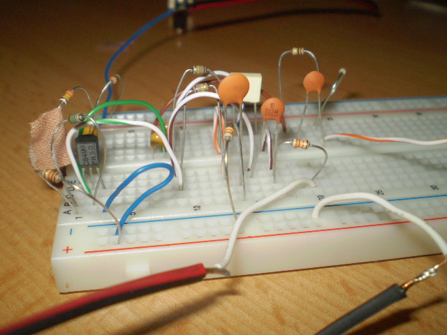

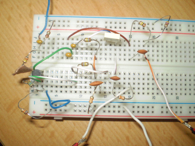

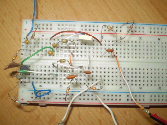

(#) toca02 válasza ZSozsóó hozzászólására (») Jún 9, 2010 /
Képek és feszültség adatok a wammyről:
emitter=0V; bázis=0,59V; kollektor=6,77V .
Mégy egy kérdés. A ki és bemeneti csatlakozón a föld az a közös földpont legyen, vagy a két földelés legyen összekötve? Utóbbi van most. J1 kék a bemenet, F23 narancsfehér a kimenet, a két kilógó fehéren van a poti. Segítsetek légyszi, mert én nem találtam hibát és megöl az ideg.
(#) ZSozsóó válasza toca02 hozzászólására (») Jún 9, 2010 /
A földeléses kérdést én nem értem. Egy földpontod van a telep negatív pontja. Minden föld arra menjen. Ennyi.
Ha van egy "áramköri" földed meg a ki és bemeneti jack földje össze van kötve, de az nincs rajta az "áramköri" földön, akkor nem is nagyon fog szólni. Mindent szépen össze.
Feszültségek rendben
