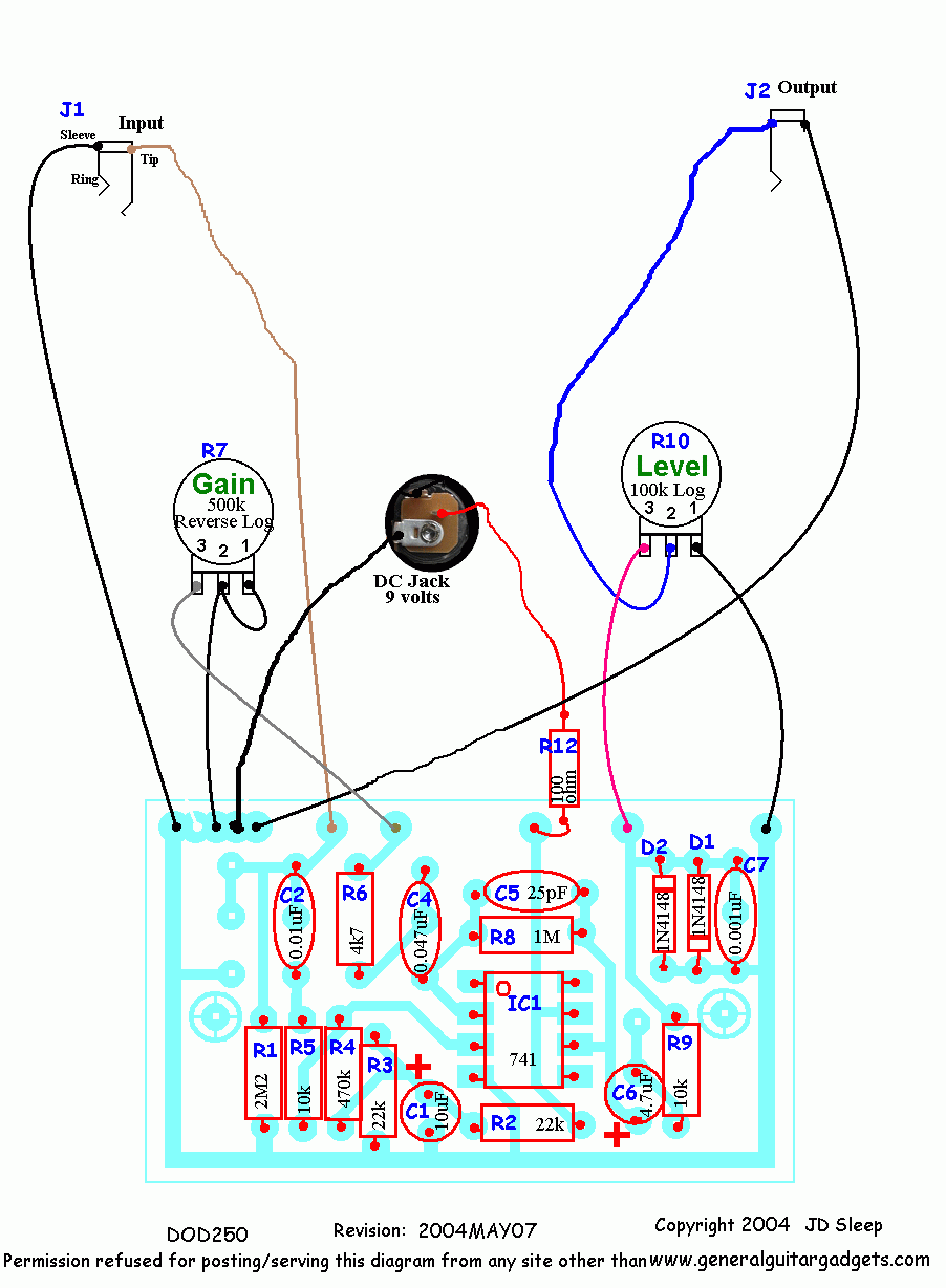

Megépítettem ezt a kapcsolást és elég furán működik...
Amikor bekapcsolom akkor a gitár hangjából szinte semmi nem hallatszik, viszont ha a potit állítom akkor kicsi zaj hallatszik... Amikor az IN jack egyik lábát a OUTra forrasztottam , akkor a gitár megszólalt,s ha bekapcsoltam akkor eléggé mély hangja lett
Lehet rosszul kötöttem be a sztereo jackeket? Vagy lehet a kapcsolásba szúrtam el valamit?
Köszi előre!
Üdv Horv!
(#) witti válasza Horv hozzászólására (») Júl 22, 2010 /
Pontosan milyen tranzisztorokat, illetve FET-et használtál?
Pár éve én is megcsináltam. Az egyik kedvenc pedálom, bár kissé zajos, ha túl torzra állítod a trimmert, mondjuk azt kiváltottam rendes potival...
(Most látom ez egy 2008-as 2.1-es verzió, majd megnézem mi a különbség a régim és e között, lehet tuningolnom kell.)
Tegyél fel fotókat a cuccról!

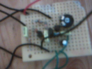

(#) Horv hozzászólása Júl 22, 2010 /
Szia! Q1nek 2N3904-t Q2nek 2N5088 és FETnek J201-t amit a kapcsolás ír. Megmértem multival a tranyók emittereit és jó értékeket adnak. (a táblázatot néztem az oldal alján)
Most kiveszem a 150Ohm-s ellenállást, mivel gyanakszom az okoz problémát( Eddigi tapasztalataim szerint ahová kellet raknom 150Ohm-t oda mégse kellet volna )
Üdv Horv!
Hát elmentem a boltba... Amúgy HQ Videonál lehet kapni! Itt vannak a képek:
(Eléggé ratyi minőségbe, mivel most itthon csak webkamera volt bocsánat :S)
Jackeknél :
- zöld kábeles -> kimenet
- fekete -> bemenet
Bemenetnél 2 földre kötve másik a kondinhoz.
Kimenetnél a kondiból potiba és potiból a kimenetre
Szerk.: Híííí!!! Azta.. Most nézem 2N5088nek a datasheetjét és biz' mintha fordítva raktam volna be :eek2:

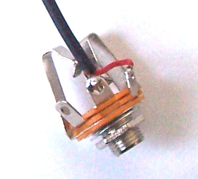

Mindegyiknek nézd meg az adatlapját, datasheetcatalog.com-on mondjuk...
Ilyen képekkel feladtad a leckét!
Ami bizonyos, hogy a jack-eknél nem kell 3 vezeték!!! Csak kettő kell. A jackek középső lábacskáira megy a GND (test) és kimenet, bemenet pedig (számomra jobb oldalinak tartott lábacskára) arra amelyiknek a leghosszabb a szára, tehát a dugó hegye érintkezik vele.
(A hamadik lábat csak akkor kell bekötni és akkor is csak a bementre, ha elemről és tápról is akarod működtetni, de az most mellékes.)
ilyen módon kell bekötnöd! A poti középső lábáról megy a jack előbb említett hosszú fülecskéjére a vezeték!
Jack bekötés
Jelen esetben el tudom képzelni, hogy zárlatod van a jack bekötések miatt!
Remélem működni fog!
Megfordítottam a Q2-t most ha bekapcsolom akkor az erősítőn elég zúgás hallatszik, eddig még nem volt, de gitár hangja még nincs... Érdekes...
Kipróbálom a jack átkötését ,hátha attól van a baj.
Bocsi dupláért, de sikerült! Igazad volt! a jack miatt volt!
JUHÚÚ megszólal !!
Viszont nem úgy teljesen ,ahogy kellene ...
Valamiért csak akkor szól,ha elég erősen pengetem a gitár, akkordokba. A húroknál alig szól , csak akkor amikor max hangerőn van az erősítő
Szerintem csak magas jelszintre torzít, de nagyon durván betorzítja és recseg :S
Szerinted miért? S köszi az eddigieket !

(#) witti válasza Horv hozzászólására (») Júl 23, 2010 /
Ez a kapcsolás tutira jó! Felrakom a régi rajzot ami le lett cserélve ezen az oldalon. Láthatod, hogy minden alkatrész ugyanaz.
- A (runoffgroove.com-on a May Queen oldalon) a Q3 felett van egy kondi amihez nincs érték írva, de az alatta lévő beültetési rajzon már 2,2n-ként szerepel. Azt beleraktad?
- Állítgattál a trimmeren, változott valami? Ezzel állítod be a FET munkapontját, amit a régi rajz szerint ott 5,5V-ra kell beállítani.
- Még mindig az a gyanúm, hogy fordítva lehet benne az egyik tranyó, az is produkálhat halk hangot. / Most átnézem tüzetesebben, hogy stimmelnek-e a lábak. Akkor a Q2 jelen esetben fordítva van ugye? /
MEGVAN A HIBA! Feltéve, ha délután azt írtad, ahogy csináltad... "Q1nek 2N3904-t Q2nek 2N5088 és FETnek J201-t amit a kapcsolás ír"
A rajz szerint fordítva van, a Q1 - 2N5088 és Q2 - 2N3904 !!!

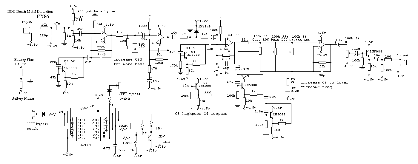

(#) kefe13 hozzászólása Júl 24, 2010 /
Szép hűvösebb napot
Kérdésem lenne megint, adott egy dod FX86 (death metal) pedál. Amiben nincs gain poti. szeretnék belevágni egy erősítés szabályzót. szerintetek hova lenne érteme, hova lenne érdemes ?
