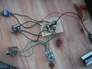

Megépítettem ezt a kapcsolást és elég furán működik... Amikor bekapcsolom akkor a gitár hangjából szinte semmi nem hallatszik, viszont ha a potit állítom akkor kicsi zaj hallatszik... Amikor az IN jack egyik lábát a OUTra forrasztottam , akkor a gitár megszólalt,s ha bekapcsoltam akkor eléggé mély hangja lett ![]() Lehet rosszul kötöttem be a sztereo jackeket? Vagy lehet a kapcsolásba szúrtam el valamit? Köszi előre! Üdv Horv!

Tényleg az lenne a legjobb, ha raknál fel pár képet, aztán úgy talán egyszerűbb lenne a megoldás! / Nem hinném, hogy a 150ohm a hibás. Esetleg rossz a poti? Sajnos néha előfordul. Leginkább mégis valamelyik tranyóra gyanakszom így látatlanban, hogy fordítva lehet benne./

Amúgy HQ Videonál lehet kapni! Itt vannak a képek: (Eléggé ratyi minőségbe, mivel most itthon csak webkamera volt bocsánat :S) Jackeknél : - zöld kábeles -> kimenet - fekete -> bemenet Bemenetnél 2 földre kötve másik a kondinhoz. Kimenetnél a kondiból potiba és potiból a kimenetre Szerk.: Híííí!!! Azta.. Most nézem 2N5088nek a datasheetjét és biz' mintha fordítva raktam volna be :eek2:

Ilyen képekkel feladtad a leckét! Ami bizonyos, hogy a jack-eknél nem kell 3 vezeték!!! Csak kettő kell. A jackek középső lábacskáira megy a GND (test) és kimenet, bemenet pedig (számomra jobb oldalinak tartott lábacskára) arra amelyiknek a leghosszabb a szára, tehát a dugó hegye érintkezik vele. (A hamadik lábat csak akkor kell bekötni és akkor is csak a bementre, ha elemről és tápról is akarod működtetni, de az most mellékes.) ilyen módon kell bekötnöd! A poti középső lábáról megy a jack előbb említett hosszú fülecskéjére a vezeték! Jack bekötés Jelen esetben el tudom képzelni, hogy zárlatod van a jack bekötések miatt! Remélem működni fog!
Megfordítottam a Q2-t most ha bekapcsolom akkor az erősítőn elég zúgás hallatszik, eddig még nem volt, de gitár hangja még nincs... Érdekes...
Kipróbálom a jack átkötését ,hátha attól van a baj.
Bocsi dupláért, de sikerült! Igazad volt! a jack miatt volt!
JUHÚÚ megszólal !! Viszont nem úgy teljesen ,ahogy kellene ... Valamiért csak akkor szól,ha elég erősen pengetem a gitár, akkordokba. A húroknál alig szól , csak akkor amikor max hangerőn van az erősítő Szerintem csak magas jelszintre torzít, de nagyon durván betorzítja és recseg :S Szerinted miért? S köszi az eddigieket !

- A (runoffgroove.com-on a May Queen oldalon) a Q3 felett van egy kondi amihez nincs érték írva, de az alatta lévő beültetési rajzon már 2,2n-ként szerepel. Azt beleraktad? - Állítgattál a trimmeren, változott valami? Ezzel állítod be a FET munkapontját, amit a régi rajz szerint ott 5,5V-ra kell beállítani. - Még mindig az a gyanúm, hogy fordítva lehet benne az egyik tranyó, az is produkálhat halk hangot. / Most átnézem tüzetesebben, hogy stimmelnek-e a lábak. Akkor a Q2 jelen esetben fordítva van ugye? / MEGVAN A HIBA! Feltéve, ha délután azt írtad, ahogy csináltad... "Q1nek 2N3904-t Q2nek 2N5088 és FETnek J201-t amit a kapcsolás ír" A rajz szerint fordítva van, a Q1 - 2N5088 és Q2 - 2N3904 !!!
Mi alapján csináltad a pedált? Ha a kapcsolási rajz alapján, akkor... Örülnék, ha megnéznéd az előző hozzászólásomban lévő *.pdf-et az oldalról, ahol a beültetési rajz van. / A rajz tökéletes, és ugyanígy kellene elhelyezkednie a tranyóknak a cuccodban! /
Kifejezetten a Q3 - J201-es részre gondolok. Félek, hogy a lábkiosztását nem jól csináltad, NAGYON NÉZD MEG! ( Kissé cseles ez a Fet, mert nem a középső lába a bázis, mint a másik kettőnek és úgy általában, hanem az alsó a Gate ami a Q2 collectorától jön. A középső lába a Source ami lefelé a 2,2µF-hez megy. És a felső lába pedig összekötődik a trimpottal... Ha tudtad akkor bocsi.)

. S jó hírek , SIKERÜLT(félig)!!! Köszönöm mindenkitől aki eddig segített! Szól rendesen, nem recseg, nem halk, torzít rendesen, viszont egy hibája van még... Max hangszínen van a gitár ,de a pedál letolja 0-ra, így ha a hangszín 0ra viszem, meg se szólal A trimmer miatt lehet ez?
