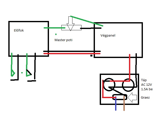

Késen vagyok vele itt van a képanyag és hangminta kérdésem a következő a benne lévő zajt hogy lehetne eltünteni? A magas sípolás azt a számítógép tette bele a felvételkor képek alant linken Bővebben: Link

Ó igen de túlszaladt mint állat, mert nem figyeltem oda, most hallgattam vissza tömörítés után, nem is ez a gond hanem van egy zúgásom ami földeléssel elhallgat (húrérintés) meg van egy 50 hz es humom na azt szeretném eltüntetni!
(#) ZSozsóó válasza magitor hozzászólására (») Júl 28, 2010 /
Milyen a táp? Mivel van még összekötve, honnan kap még földet, árnyékolt kábelek stb?
(#) magitor válasza ZSozsóó hozzászólására (») Júl 28, 2010 /
Táp asszeitrikus 1.5A 12V bár 14Vac ot mérek rajta szürése viszon egy gratz és utánna 2 darab 2200 µF es c c tag crc akartam csak nem volt megfelelő elenállat lehet hogy ez a hiba mert a földelésem csillagpontos és ez előerősítő szerintem felveszi a zajt ahogy néztem nem simít megfelelően a szürsem.
Kizárt! (Kivéve, ha ki van száradva az elkó)
4400µF már egy kisebb végerősítőnek is elegendő, nem egy pár mA-t felvevő előfokozatak. Az 50Hz az tipikus földhurok, 100Hz és társai jönnek szűretlenségből, ha graetzet használsz!
Ha összekötötted a végerősítővel és mondjuk árnyékolton kapja a vég a jelet, (tehát 1 meleg ér + föld), de ezen kívül kap az előfokozat + ot és földet a táűpból ,akkor zúgni fog, de bitangul. De gondolom itt végfokozat nicns rajta...
De van egy szuper jó szkópod, less rá a tápfeszre AC csatolásban, ott lehet látni milyen sima is a tápfeszed...Ha nem, akkor elkó csere!
De rajta van a előfok is meg a végfok is. Elkók nem lehetnek kiszáradva zsír újak szinten rendben vannak, nincs "szinte" hiba az Ac csatolásban ban pár mV zajocska van benne épphogy látszik olyan 0.1-0.2 re saccolom. Az előfok bár nem árnyékolt kábelen van össze kötve a végfokkal nem lehet benne földhurok sem mert a master hangerő potira megy aminek a bekötése lábak szerint jobb előerősítő közép végerősítő bal föld. Átnéztem még egyszer és nem látok földhurkot.

Rajzoltam két ábrát, ha így van, az elvileg jó, a jobb megoldás, mikor nem az árnyékolton keresztül kap földet az előfokozat. Ha így van, akkor nem lehet földhurok a baja. De azt is vedd figyelembe, hogy a tápból sem jöhet, mert az a 4mF az hatalmas puffer ennek a pár mA-nek...
A tápfeszben az a 100-200uV (0.1-0.2 nem világos, hogy volt vagy mV-ról beszélsz) egyáltalán nem probléma, mert áramgenerátoros a meghajtása a 2 fokozatnak, annak a nagy differenciális ellenállása, segít távol tartani a tápból jövő zavarokat(relatíve jobban, mint ha ellenállás lenne a drain körben). Ne arra felé keresgélj! Vezetékeket meg árnyékold le szerintem, nagy impedanciás áramkörökben az eléggé fontos dolog, de nekem is vannak hasonló áramköreim, nagyságrendekkel nagyobb gainnel és nem búgnak. Valami következetes hibát követsz el, mert úgy emlékszem már több cuccodnál volt ilyen probléma!
Rajzold le légyszíves olyan blokkséma alapján, mi hova van kötve, hátha kiszúrunk valamit ( továbbra is ilyesmire gyanakszom).
(#) magitor válasza ZSozsóó hozzászólására (») Júl 29, 2010 /
Bizony bizony! viszont a jobboldali szerint van összerakva, csak annyi hogy nem árnyékolt a kábelem, de akkor megpróbálom árnyékolttal. Azért érdekes mert az előfok és a végfok között 3 vezetékem megy a Vcc Jel és Gnd gyakorlatilag. Itt egy icka róla,

Amit máshogy csinálnék, ha topológiailag teljesen követi a valóságot a rajz, hogy az elő tápját semmiképpen nem a vég panelen keresztül adnám meg, sem a földet, sem a plusszt, mert ez így nem csillagpontos. Szépen rá a pufferekre. Árnyékolt sem rossz ötlet, szerintem kövesd azt a módszert, ami a jobbgnd.jpg-n van, tehát azt amit te is csináltál, csak ne árnyékoltan, meg a tápban a kis módosítással.
Innentől kezdve lehet szépen elkezdeni gondolkozni, hogy honnan is jön a zaj. A master lehúzza a vég bemenetét teljesen? Első lépésként azt húznám le. Ha a zaj ott is ott van, akkor már eleve az is zajos. Így haladva előre meg lehet találni azt a pontot, ahol már nem zajos/vagy minden zajos. Akkor nagy valószínűség szerint, ha a táp és a gnd vezetékelése jó, akkor valóban valamilyen egyenirányítási melléktermék. De ezt szkópon le lehet ellenőrizni, a jelalakon látni kb, hogy miről van szó. Arról dobhatnál esetleg egy képet, hogy mit látbni a szkópon AC csatolásban a tápban.
