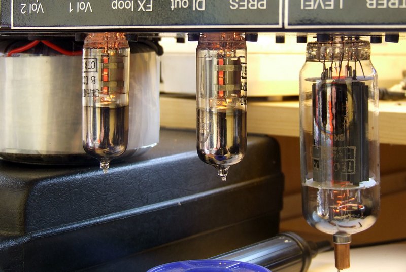

Ma kipróbáltam az EF 86-ot, VOX kapcsolásban. Egész jól szól, bár totál más hangja van mint egy triódának. Felfedeztem ma is egy újabb anomáliát... Amikor kikapcsolom az erősítőt, egy pillanatra felugrik a kivezérelhetősége és jóval hangosabban szól kb fél másodpercig. Ez mitől lehet?

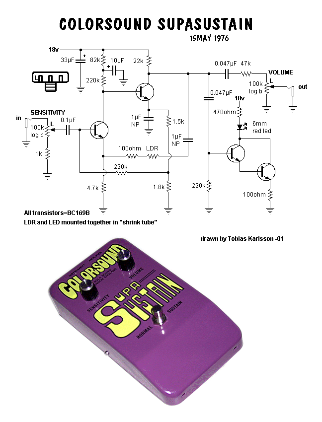

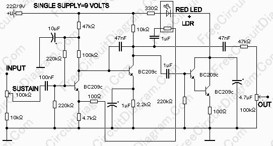

Sziasztok egy olyanba szeretném segítségeteket kérni van többféle torzítom általam készített na most ehez szeretnék egy olyan készüléket csinálni ami ha megpengetett húrt hangot úgy mond ki tartja szóval egy kicsit hosszában szól ha létezik ilyen tudna valaki ehez rajzot vagy beültetési rajzot ajálani?
Egyik magoldás a képen.
A másik a Fernandes-féle sustainer, vagy keress rá az "ebow"-ra.
Itt egy másik, majdnem ugyanaz. Van egy IC-s rajz is, de nem találom. Ezek kb. egy kaptafára készólnek. A gond, hogy lecsengésnél nő az erősítés, és a zajt is erősíti.
A házilag elkészíthető sustainer valahogy így néz ki.
Ennél egyszerűbb nemigen van.
Na van egy IC-s, bár nem ezt kerestem... gondolom ennyi elég is lesz.
Igazából a probléma nem a kapcsolásnál kezdődik, hanem szerintem a hangszernél...Egy csavarozott nyakú gityó pl szerintem soha nem ad akkora kitartást egy hangnak,mint a ragasztott vagy ne adj isten az egy darabból készült hangszer. Lehet persze ilyen susztéjnerekkel kísérletezni, de szerintem minden a kályhánál dől el. Ha már nagyon fogy a gitárjel és azon erősítünk, akkor a kis zajt is erősítjük vele, amit kapunk az meg egy elég tré jel/zaj viszony lesz, főleg torzítónál lesz gáz a kérdés. Szerény véleményem szerint!

Kikapcsoláskor átfut egy maximális erősítési ponton ahogy a tápfeszültség esik .
Csáo ilyen sustainer hez nincs valakinek beültetési rajza mert sajnos ennek megszerkeztésében nem igen vagyok jó
Köszi elég lesz e két fajta közül lesz valamelyik de estleg nem tudna valaki beültetési rajzot mert sajnos nyák tervezéssel elég hadi lábon vagyok. Bővebben: Link
Már megoldottam. A konkrét oka az volt, hogy kikapcsoláskor gyorsabban esett a negatív előfesz mint az anód tápfesz ezért egy pillanatra jobban kinyitottak a csövek. Azóta már más beállításban és 6E5P meghajtással megy a cucc, amit ez alapján csináltam. Így most frankó, úgyhogy nem kisérletezek más meghajtással, inkább ezt finomítgatom.
