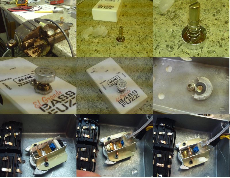

Ígértem, hogy teszek fel képeket az el grande bass fuzz-ról!
Nos, itt van némi montázs, M60-as doboz miatt, és mert a panel elfoglalja a teljes dobozt, ezért bizony lábkapcsolót kellett gyártanom egy orosz potiból, némi lemezanyagból, és egy kétáramkörös panel kapcsolóból... Ki ne felejtsem a golyóstoll rugót sem!
(#) bodnar00 válasza EcoPityu hozzászólására (») Júl 25, 2011 /
Hát öregem le a kalappal ez a kapcsoló megoldás nem semmi. Szép lett.
