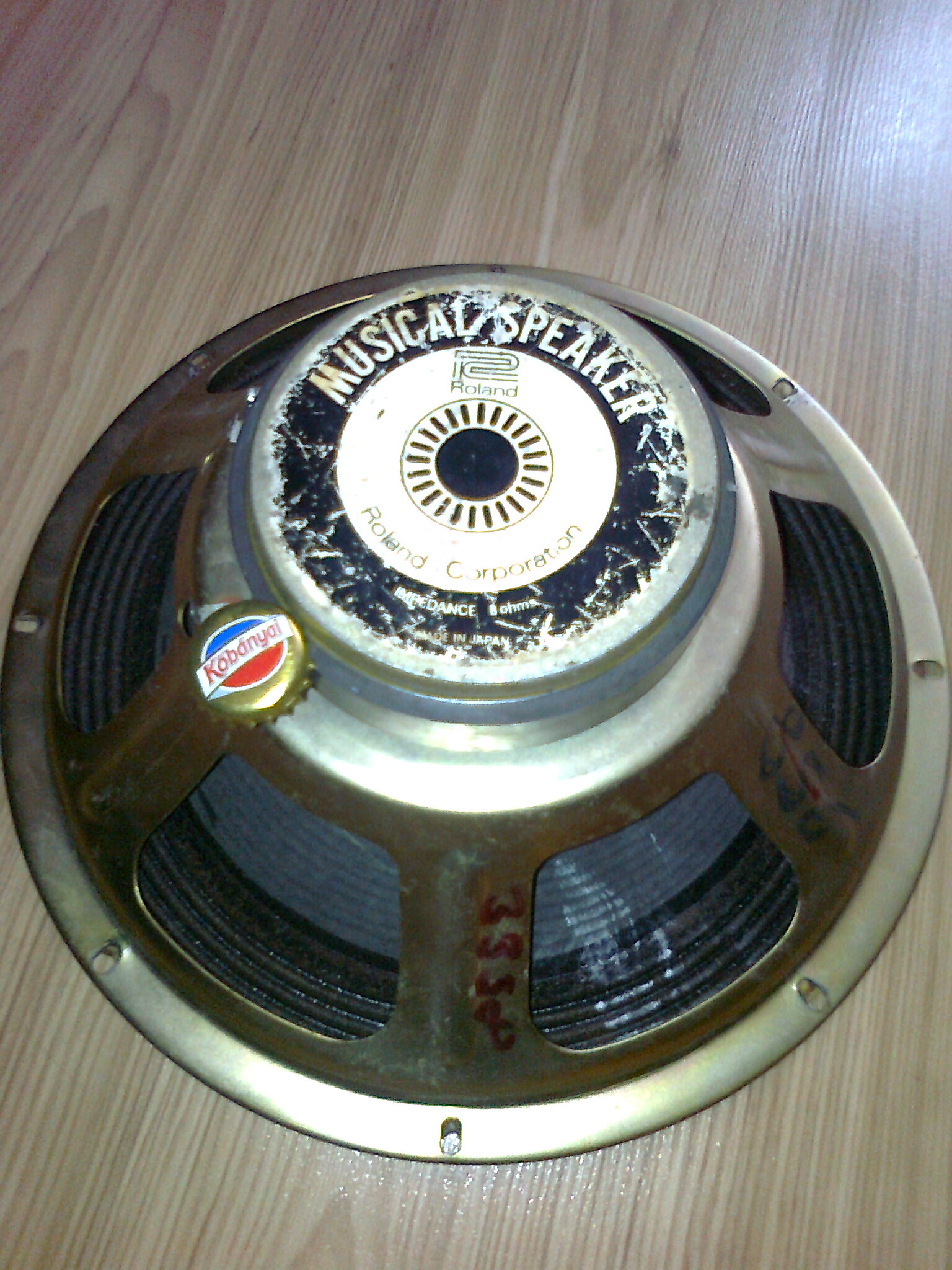

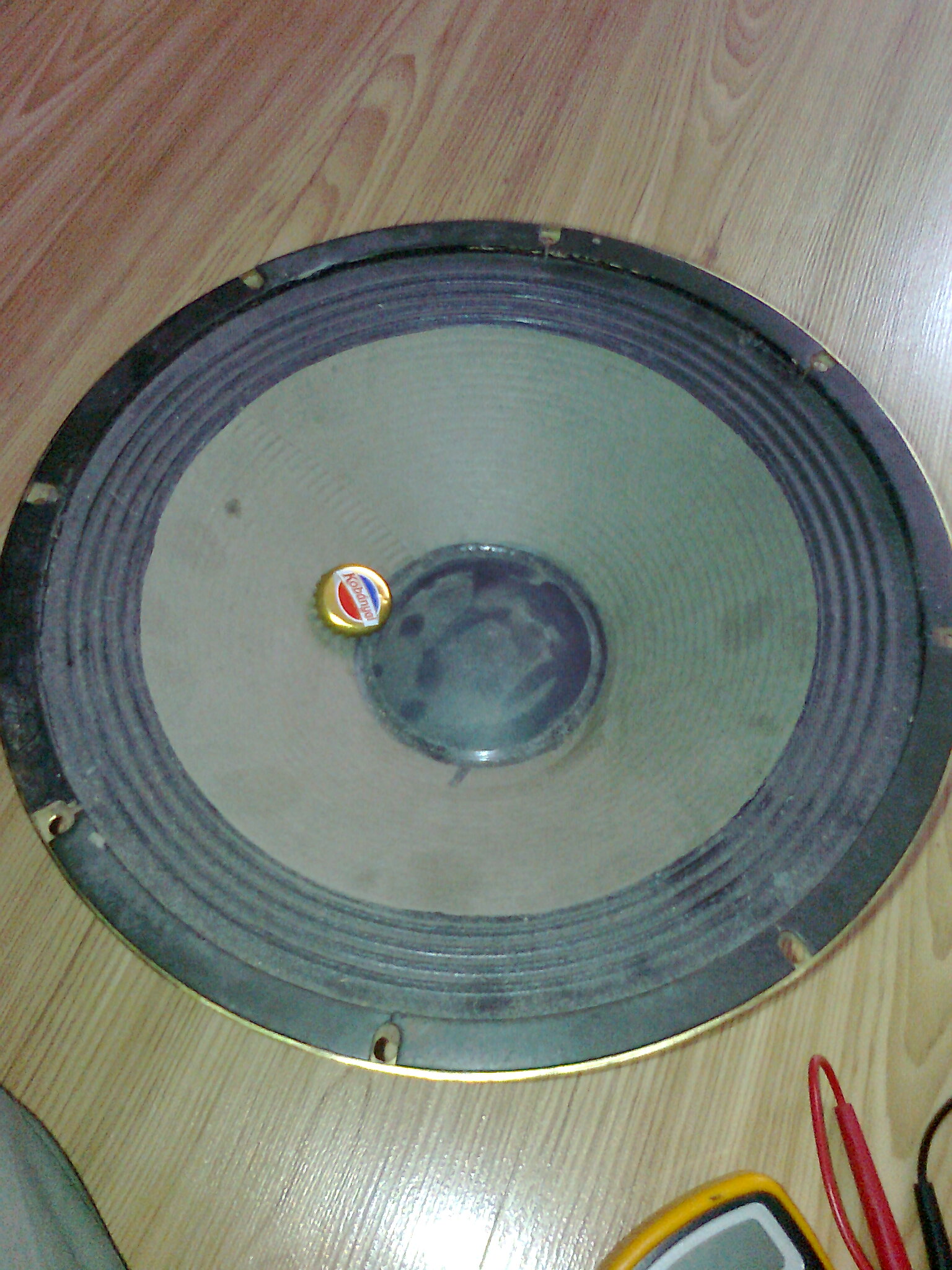

Mutatni szeretnék valamit, és véleményt várok.
Ma belvárosból hazafelé egy "tesó" kezében lóbált egy hangszórót, megalkudtam 500 Ft-ba vele, hazaértem, mértem 7 ohm, utána rá némi hang (marantz pm4400 forrás az rádió) láda nélkül kézből szól gyönyörűen, mint valami széles sávú cucc. Hogyan fog viselkedni gitárral szerintetek ? Méretek, állapot a képeken. Volt javítva úgy tűnik, de nem sérült komolyabban sehol.
(Lehet megvan a régóta álmodott kombóm hangszórója ? De ha egy 1X12 es láda készül belőle simán jó. Majd a CR10 meghajtja )
(#) kefe13 hozzászólása Júl 26, 2011 /
Jujj kísérteties a hasonlóság , csak nem egy ilyen motyó szóróját kaparintottam meg ?
Bővebben: jazz chorus
(#) ZSozsóó válasza kefe13 hozzászólására (») Júl 26, 2011 /
Nekem elsőre ez volt a benyomásom a Roland felirat láttán! Jó eséllyel!
(#) kefe13 válasza ZSozsóó hozzászólására (») Júl 26, 2011 /
500 huf, jujj jujj borzalom mik vannak
(kézben fogva isteni a hangja a rádiónak, egy vödöré lemehettem volna, az általában segít az ítélkezésben )
Nagy vidámság a dob utcába bringát tekerni
Ami a még vidám a történetben (bocs a offért) hogy a bolt után egy nem "teso" csövi leszólított és érdeklődött, mert ő egy szál cigiért adta a "teso" nak, lehet kellett volna érdeklődni, egy bizztos, árad a papírból a dohányszag .....
Még egy kérdésem lenne a hangszóróval kapcsolatban, az óvatos portalanítás után, mivel kellene kezelnem, kell e egy ilyen sokat látott dolgot ?

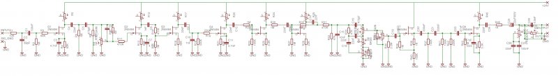

Ezt a kapcsolást próbálta már valaki? Érdemes megépíteni?
