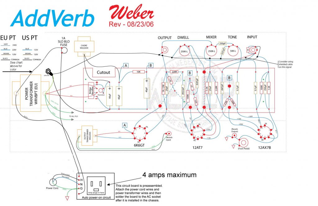

Sziasztok. Nekiálltam tesztelgetni a zengető tankot. A felállás az lenne, hogy a zengető a hangdobozban lenne úgyhogy a bemenetét nem kellene használni. Ezzel kapcsolatban egy olyan kérdésem lenne, hogy ebben az erősítő kapcsolásban hová érné meg bevezetni a zengető jelét? Én a hangerő potméter után kötném de persze csinálnék előerősítőt és hangerőszabályzót a zengetőnek. Ez így vajon működne? Előre is köszönöm a segítséget!

(#) jampi válasza vikipapa hozzászólására (») Feb 28, 2012 /
Szerintem nem járható út az elképzelésed, nézd meg hogy van ez megcsinálva a csöves meghajtás az erösitőben, ha megnézed a fender blues junior kapcsolását abban egy ic a reverb meghajtó. A gugliba beütöd /reverb schematic/ nem győzől válogatni.

(#) vikipapa válasza ZSozsóó hozzászólására (») Feb 28, 2012 /
Sziasztok. Mai nap folyamán volt egy kis időm tesztelgetni a reverb-et. Első elképzelésem, amit tegnap írtam az volt, hogy magába a hangdobozba rakom a zengetőt és majd a doboz rezgése meghajtja majd. Most viszont kipróbáltam a dolgot és arra jutottam, hogy inkább külön dobozba tenném. (mint például a kapcsolás amit Jampi tett fel)Utánanéztem és Ezt a kapcsolást használnám majd hozzá. A zengető tanknak meg külön dobozt csinálok majd.
ZSozsóó: Köszönöm a tippet az előfokkal kapcsolatban! Egyenlőre még csak tervezgetem, de majd lassan rákerül a sor annak a megépítésére is. Egyébként a tápot egy 7815-el akarnám megoldani (nyákterven már rajta van), de nem biztos hogy tetszeni fog neki a 30V körüli bemenő fesz. Átrajzolom majd a kapcsolást az ajánlásaid alapján.

(#) ZSozsóó válasza vikipapa hozzászólására (») Feb 28, 2012 /
Bf245 Uds max = 30V, Ugs max =30V, szóval a 24V -ot nevetve megeszi én azt ajánlanám és a 24V os stab ,ha jól emlékszem 30-35V körüli táppal is jól megy. Én kizárólag 24V -ról járatom a jfetes kapcsolásaimat, szerintem ott nyílik meg igazán, akkor tudod a gate-et jól "túllőni". Persze a tiedben az nem cél, az tény. Kicsit klasszikusabb, "kerekebb" , párosabb felharmokhoz érdemes csökkenteni a source ellenállást is, csak tipp, az már globálisan az egészet nem nagyon érinti. Zs.

(#) ZSozsóó válasza vikipapa hozzászólására (») Feb 29, 2012 /
Hali, a zengető külön dobozba szerintem jó gondolat, így elég rugalmas lenne a dolog, kicsit letisztultabb az egész elképzelés is.
Az előerősítődre visszatérve egy pillanatra a nyákkal kapcsolatban lenne most észrevételem. A föld nem tetszik a tápnál, mert a grécről veszed a földet. Ez így sanszosan búgni fog! Minden tracknek van ellenállása, ami függőlegesen megy le a pufferhez, annak is, így azon folyik a kondi töltő árama. Azon a track ellenálláson ez a töltö árammal (brummal) arányos feszültséget fog ejteni, így a gréc lábánál a földed már nem egy "egyenes" vonal, hanem egy brumm alakú vonal, ez rángatja majd az egész előerősítőt. A nagy impedanciák ezt meg tárt karokkal várják. A föld mindig a puffer lába legyen én a helyedben a puffer -áról elmennék a stab földjére és megszűntetném a gréctől felfelé menő föld vezetéket. Magyarán áthelyezném... :yes: Leírtam ezt így részletesen, mert ez elég gyakori probléma, lehet belőle szerintem tanulni! Bocsi az agymenésért ismét! Zs.
