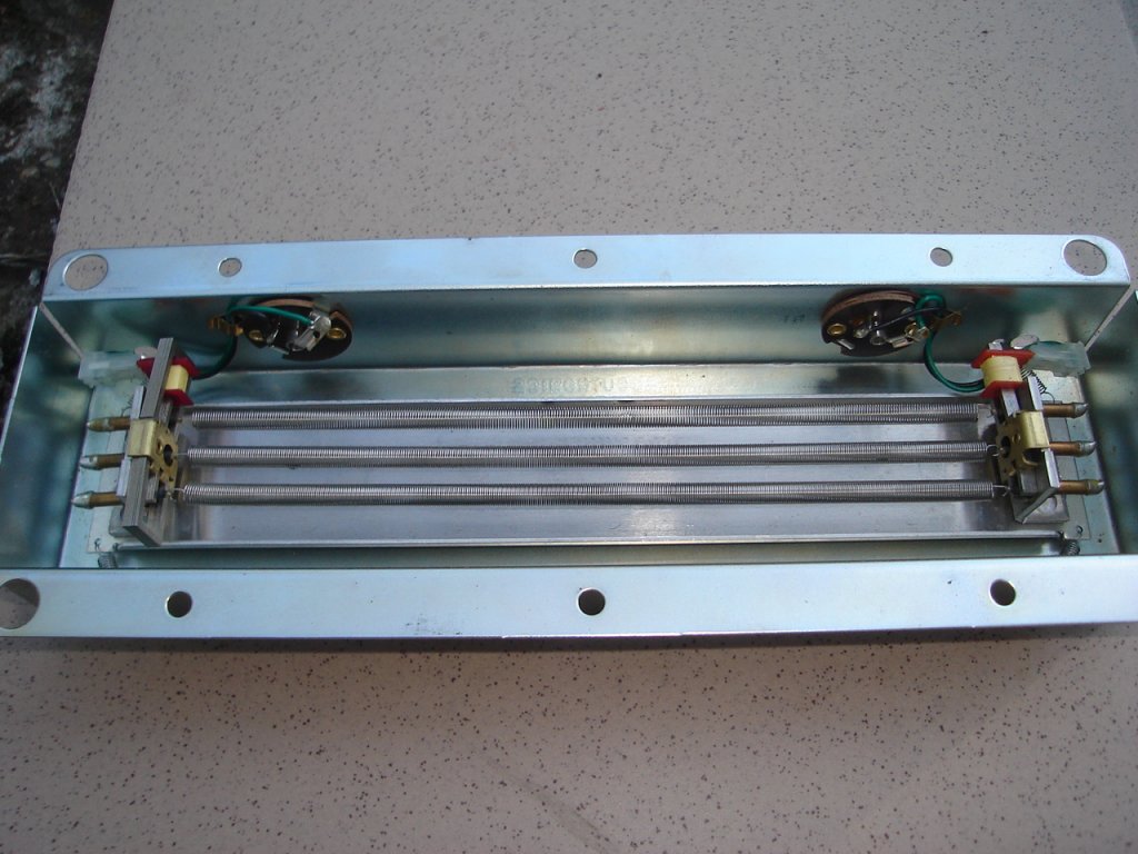

6N2P-EV előfok, 6P14P-EV (vagy 6P3SZ-E) végek, 6N8SZ (vagy 6N1P-EV) fázisfordító, 6N6P reverb meghajtó. Fleta-féle EI magos kimenőtrafó (4,5k).

Csak egy kérdés: A meghajtót illesztő trafóval hajtod?
Hosszra én tuti tennék 15cm-eseket, szerintem az már eléggé tud rezegni, egy kissé megfeszített rugó, ja és tennék hármat..

Nem tervezek illesztőtrafót, mindegyik rugó köré külön meghajtó tekercset teszek sorba kötve, kb 1-1,5 kOhm impedancián egy 6n6p katódból elegendő meghajtást adna neki. A rugók neodim rudakkal lesznek felmágnesezve. A piköp már egyszerűbb dolog, csak jól kell árnyékolni. Itt humbucker tekercses megoldáson is gondolkozom... (nekem már csak efféle rendhagyó ötleteim vannak)... aztán vagy bejön, vagy nem.
Én is olyan 15 cm-esre gondoltam, 20 centire kihúzva.
Szerinted milyen lenne 0,4-es anyagból, 6mm belső átmérővel? Továbbá nem értem hogy a gyáriakban miért van két rugó középen összeakasztva...

Ja hogy ilyen technikára gondoltál, végülis ez korrekt lenne, csak félnék, hogy felgerjed az egész. Ez majdnem olyan, mintha a gitárba tennél egy sustainer tekercset. Egészen pontosan csak első hallásra, ha jobban belegondolok, már nem is ugyan az.. 15cm-es rugó 20cm-re megfeszítve szerintem pont jó, a 0,4-es anyag, 6mm belő átmérővel.. Működnie kell. Én az egészet egy árnyékolt dobozba tenném, de szerintem Te is így gondoltad.

Mégsem építek zengetőt, mert éppen most ütöttem le egy eredeti USA Accutronics-et a Vaterán
800 Ohm-os a meghajtója. 6n6p talán még megbírja remélem.

Na, ez jó! 800 ohmot katódból talán elbírja még (ha nem, akkor keress SM42, vagy SM55-öt, az ide tökéletes lenne jól megtekerve).

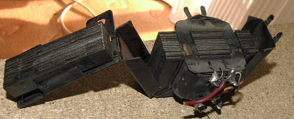

Hogy kell a trafóját megtekerni? Remélem hogy nem olyan komplikált mint egy kimenőtrafó.
Pici EI 28-aim vannak itthon, A=0,92cm2.Ez gyenge volna hozzá?
(#) mark.budai válasza Bassmester hozzászólására (») Márc 3, 2012 /
Szerintem egy 3 fele osztott trafó megfelelő lenne. P-Sz-P, hogy azért jó legyen a csatolás. Én egy kicsit nagyobb vasat ajánlanék, mert légréses kell, úgy meg már nagyon kicsi lenne a teljesítménye, illetve nagyon sok menet kellene rá.

(#) Bassmester válasza mark.budai hozzászólására (») Márc 3, 2012 /
Találtam nagyobbat. 51mm a leghosszabb oldala, A=2,89cm2
Mit mondasz rá? Kell ekkora?
Ez csöves rádió kimenője volt, elég lesz a vas. Gyárilag 0,1-es huzallal van tekerve a primer, az a 6N6p-hez elég is, ne vágd le, ha nem szakadt (mérd meg először), és ha valami csévére tudod tekerni az jó lenne, mert újra fel tudnád használni, ha nincs huzalod. (A szekundert nem tudom pontosan, talán 0,4-0,5-ös lehet.)
Ki is számolnám a meneteket, csak nem tudom hány ohmra kell a primer, ha már trafó kell, legyen jól illesztve. Nem tudod a 6N6P anódfeszültségét és katódáramát? Abból ki tudom számolni.

Megmértem a zengető DC ellenállását, a bemenete 58 Ohm. Ha szükséges, akkor felveszem az impedanciamenetét is ARTA-val.
Lehet hogy 6n6p helyett el84, 6p14p, vagy 6p15p pentóda lesz a reverb meghajtó, mert ezekből több van itthon mint 6n6p-ből. Az anódfesz 250-300V között lesz.
ITT találtam EL84-es meghajtó rajzot, de ha van jobb ötleted, akkor örömmel várom
