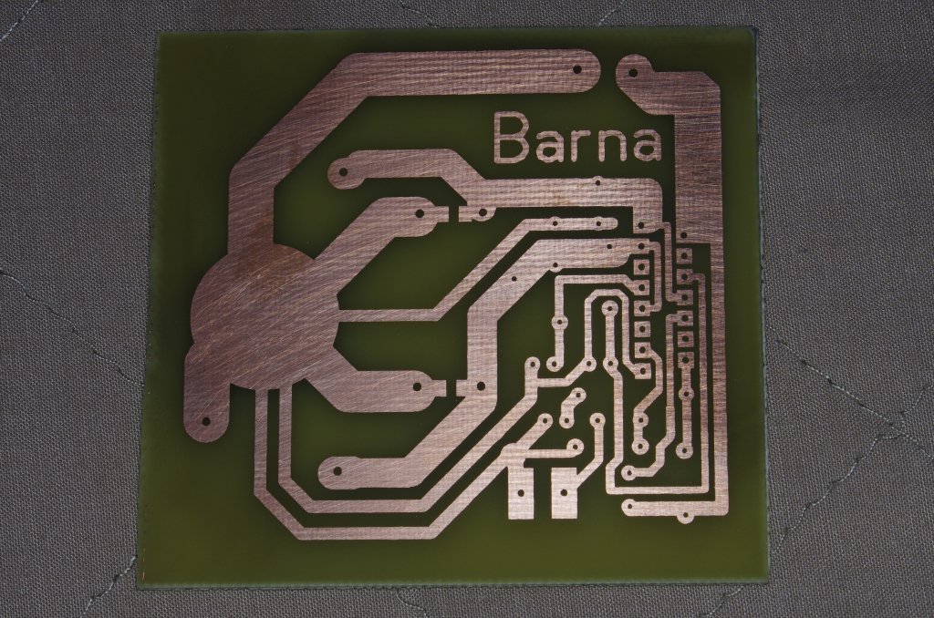

(#) DenaturáltSas válasza ZSozsóó hozzászólására (») Ápr 14, 2012 /
Ez a végfok nyákja, Bassmester verziójától annyiban különbözik, hogy leszedtem róla a hangszóróvédelmet, fent az a két vastag vezetősáv a hangszóró kimenete, a földet szerintem megismered . Ez így nagyon nem jó?
(#) ZSozsóó válasza DenaturáltSas hozzászólására (») Ápr 14, 2012 /
Nézdd, azt nem mondom, hogy nagyon nem jó, de szerintem nem az.Ettől függetlenül lehet, hogy az életben soha nem lesz vele gond, de én szeretem műszakilag 100% osan korrekten elintézni a dolgokat. Lerajzolom, mi a bánatom, egy két magyarázattal!
Minden vezetéknek van ellenállása, ami még rosszabb ,nagyobb frekvencián induktivitása is. Legyen a nyákra menő föld vezetéked 100mOhm. Nagy teljesítményen a hangszórón menjen át mondjuk 3A-es csúcs és égszakadás földindulás van akkor. Ez ezen a 100mOhmon keresztül talál el a földbe, ami a pufferen van. Akárhogy számolom és Ohm bácsi törvénye érvényes, annak a vezetéknek a két végén mérhető lesz U = IxR=3x0,1 = 300mV feszültség különbség. Ez a 300mV "vezérli" neked még plusszban a bemeneted, meg a visszacsatolásod. Ha úgy csinálod, ahogy lerajzoltam a hangszóró árama beletalál a csillagpontba, azt elmozdítani nem tudja, mert a leghidegebb pont, azt vesszük nullának, lehet a vezeték ellenállása bármennyi, azon maximum esik feszültség és kevesebb jut a hangszórónak, de a jelföldedet nem bántja semmi. Ezt szeretem én alkalmazni, ezt jelenti nálam a nagy és kis áramú földek elkülönítése! Azért mondom, hogy lehet, hogy az életben nem fog ez gondot okozni, DE, ha te még a nagyfrekvenciás szeméttel teletűzdelt tápodat is a végfokhoz kötöd, akkor az is elindul az egy szál föld vezetéken (mert a plusszt ugye a pufferről kapja, valahol záródni kell a kötnek) és azon, ahol a VM1 műszer van az megint elkezd feszültséget ejteni a szeméttel teletűzdelt áramával ,ami bejut a bemenetedre a visszacsatolásba...jobb nem is bele gondolni...! Zs.

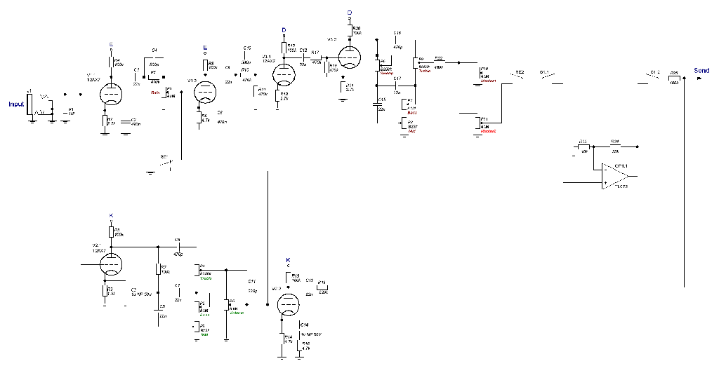

(#) DenaturáltSas hozzászólása Ápr 16, 2012 /
Sziasztok! Itt van 2 nagyon hasonló csöves Krank előfok, gondoltam kirakom, hátha érdekel valakit!
