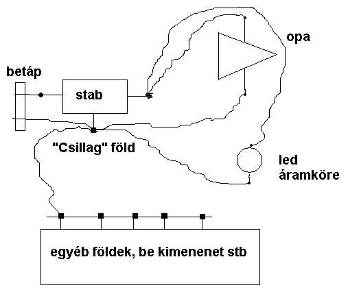

Sajnos ezen a nyákon a földdel alapvető problémák vannak. Nem az a lényeg, hogy össze legyenek kötve, hanem, hogy egy pontban, mégpedig a bejövő föld pontnál, erre utalt Massawa! A probléma a következő, úgy látszik ezt nem lehet elégszer elmondani. Minden vezetéknek a nyákon van ellenállása (ami még rosszabb, nagy frekvencián induktivitása is, ezért kell pl a mosfetes erősítéknél a gate elé ellenállás a rezonanciák miatt pl...), ha ezen a tracken áram folyik (pl a műveleti erősítő árama, ami valamilyen szinten azért arányos a kivezérléssel) akkor a vezeték ellenállásán feszültség esik. Ami ugyebár arányos lesz az áramával (kivezérléssel). Ez ha pl a tápból jön, akkor brumm -ként jelentkezik ,ami rángatja az egész áramkört és zúg búg minden.
A földnél klasszikus hiba van. A stabilizátorod hatékonysága eléggé mikroszkópikussá kezd válni. A földed bejön a grécnél, itt kétfelé ágazik a föld, elindul a stab felé, de ha már ott van, "milyen kényelmes így" alapon elindul "jobbra" is a gréctől a millenium bypass mizéria tranyójára (amin "nagy" áram folyik a led miatt), de ha már itt vagyunk ,akkor beviszed a hangerő poti hideg lábára is. Az áramkör többi része meg megkapja a stabról. Ez így katasztrófa. Ennek úgy kell kinéznie, hogy bejön a föld a panelra, rámegy a stabra és minden föld a stab föld lábáról ágazik ki. Célszerű a műveleti erősítő táp ágát, led ágát, a "nagyobb" áramú dolgokat KÜLÖN föld vezetéken elhozni ide a stab középső lábához, nem ilyen ad hoc módon felfűzni. A többi már annyira nem kritikus, a "jel föld"-ek mehetnek egybe (akár így fel is fűzheted) és ami fontos, legalább a tápfesz és a föld ne cérna vékony tracken legyen. Tudom, hogy bezzeg a gyári ,meg bezzeg a netes...engem az ilyen nem szokott izgatni és mindig összejönnek a dolgok, csak pár dologra kell figyelni, de tényleg! A ki és bemeneti földednek a jackről is ebbe a "csillagpontba" kéne befutnia, de ez azért annyira nem kritikus (de ártani akkor sem árt), ha az egész földelés a nyákon kb rendben van, ha a nagy áramú és a jel földek eléggé el vannak szeparálva.. Ezt szerintem míg rendbe nem rakod, nem is érdemes tovább kísérletezni.
De én még a kapcsolóra is gyanakszom, hogy abban van áthallás vagy egyszerűen a vezetékben ami a kapcsolóra megy ,ha pl 3,5km hosszú és főleg nem árnyékolt, mert ez is tök klasszikus és gyakori hiba és egymás mellett futnak...Nekem mániám még az árnyékolt vezeték is, de az is a lehető legrövidebb hosszon, persze legyen szerelhető a dolog. Tudsz egy képet dobni majd az áramkörről? Zs. :wave:
(#) ZSozsóó válasza ZSozsóó hozzászólására (») Ápr 2, 2012 / 1
Készítettem egy móricka ábrát, elnézést az igénytelenségért de így reggel most ennyire futotta! Kb így kéne kinéznie a nyákon logikailag egy rendes tervnek, minden vezeték ami külön megy az egy külön track a nyákon! Nem kell erőltetni mindent fizikailag egy pontba, ahogy lerajzoltam egyéb földek névvel felfűzve is jó, de ha valaki szereti a mazochizmust, az bevihet minden föld pontot külön tracken. De érdemes azért elgondolkozni azon, hogy a valódi "csillagpont" az azért az adapter pufferén van egy jó fél méter vékony vezetékkel arrébb...Elem esetében ez az utolsó kijelentés nem játszik! Zs.

(#) ZSozsóó válasza coyote83 hozzászólására (») Ápr 2, 2012 /
Ez megint nem így van egyébként. A stab középső lába ahova BEJÖN a föld és a stab középső lába ahonnan ELMEGY. Én nem így rajzoltam...

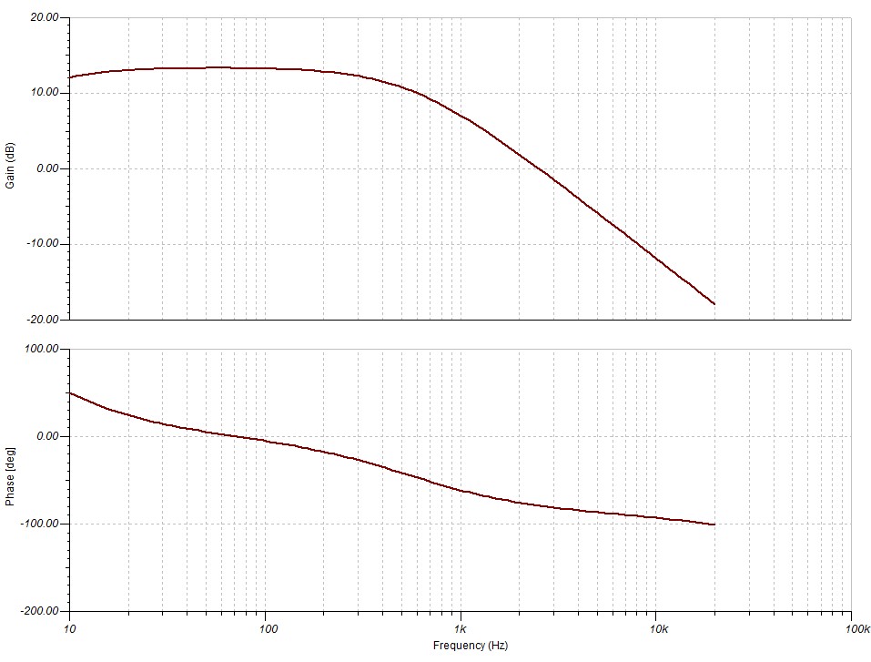

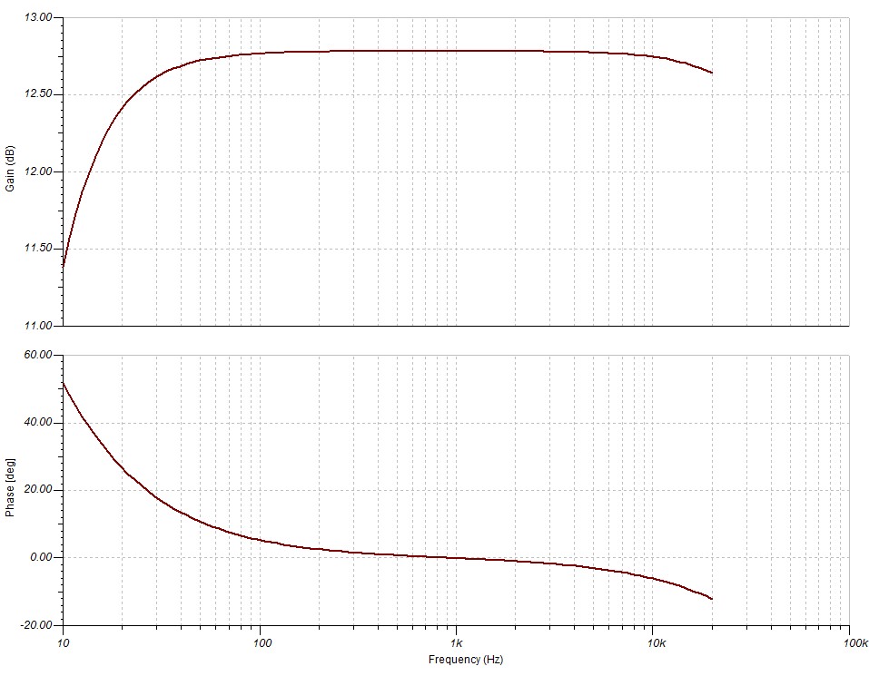

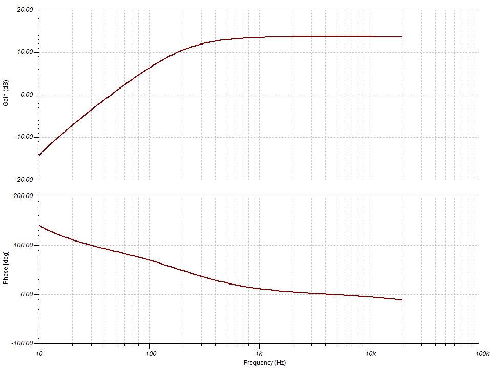

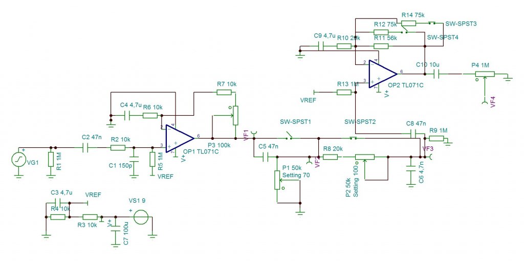

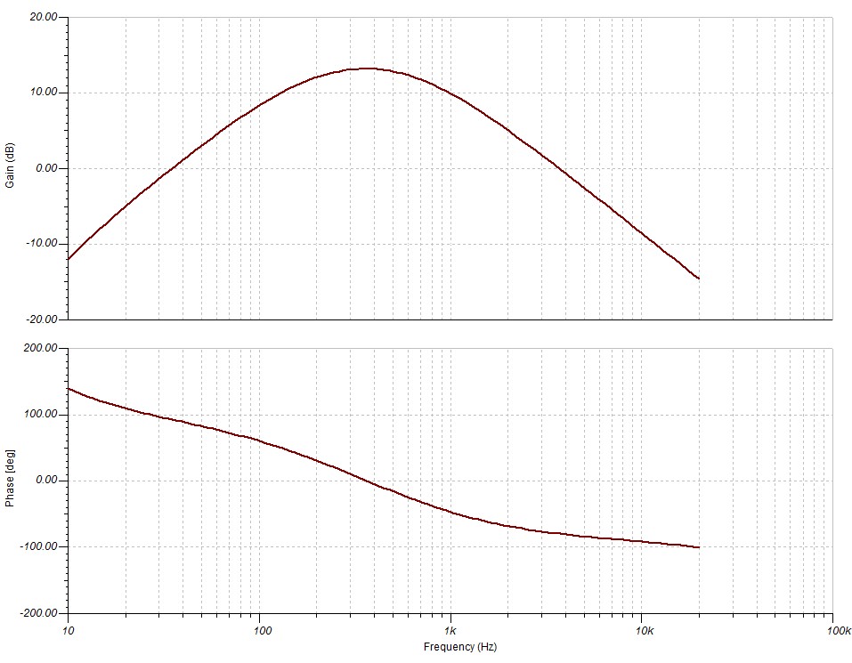

(#) nemuikuma hozzászólása Ápr 6, 2012 /
A basszusgitáromba szeretnék rakni egy aktív előfokot, de nem igazán találtam olyat ami megfelel az elvárásaimnak, ezért megpróbáltam tervezni egyet, és mielőtt megépítem kíváncsi lennék a véleményetekre, hátha valamit kihagytam, vagy fölös alkatrészek vannak benne, rossz értékek, stb...
Az alap ötlet az az hogy legyen külön magas és mély vágás, állítható frekvenciával amit ki lehet kapcsolni, mivel dal közben nincs időm pontosan állítgatni potméterrel a hangszínt.
A P1 és P2 potméterrel lehet a magas és mély vágás frekvenciáját állítani, A P3 egy trimer potméter amivel a pickuphoz tudom igazítani az erősítést, a P4 pedig a kimenti hangerő.
2 darab két körös kapcsoló van benne (1,4 és 2,3) amivel a filtereket lehet ki/be kapcsolni illetve erősítést kapcsol a szűrő veszteségének pótlásáért.
Ha mind a két kapcsoló ki van kapcsolva akkor középkiemelést ad az áramkör.
TINA-TI ben jól müködik az áramkör, de mivel nem vagyok profi ebben, ezért gondoltam jobb ha megkérdezem nálam okosabb emberektől.
Minden javaslatot, tanácsot szívesen fogadok.
