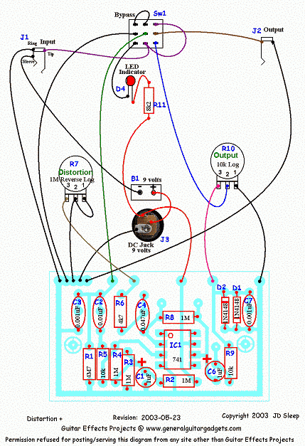

Ki épített már és milyet? Ha van rajza annak is örülnék. Építettem már vagy 6 ot 741 el meg tl072 vel különböző rajzok alapján de egyik se működik. Lehet hogy én rontok el valamit de már nemtom mit higgyek. Építettem jópárat de valahogy egyik se nyűgözött le. Ha valaki aztmondaná itt ez a rajz megépítettem és tutira működik, jó is annak nagyon tudnék örülni

huh hát főleg tl072 vel meg lm 741 el próbálgattam

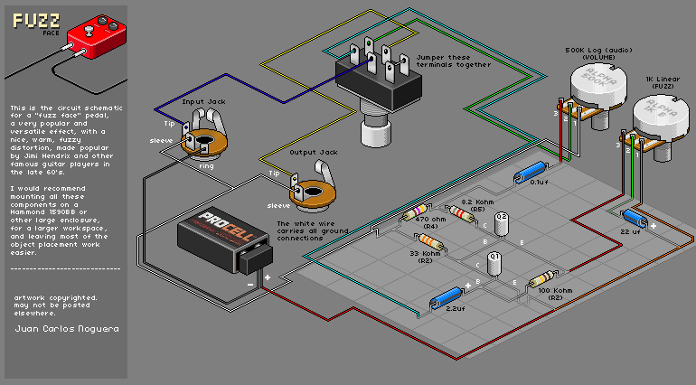

de valahogy mindig az lett az eredmény hogy single-coil on meg se mukkant humbuckeren meg szép tisztán átment...... az első képet megépítettem vagy 6 szor.... a legelső építés (amit még levegőben foszatottam össze) működöt... de mostmár azse megpróbáltam ezt a változatot is de ez is sikertelen volt... a második képt is még régebben megcsináltam az működött is nem is volt annyira szörnyű mint amilyen egyszerű. csövesebe majd akkor szeretnék belefogni amikor egy egyszerűbbet is sikerül működésre bírni. egyébkent ezt az előfokot csináltam meg és ezen működik is a torzító de nem annyira nyerte el a tetszésem

![]() gondolkoztam h megpróbálkozok az építésével, de most már biztos hogy belefogok valamikor ![]() köszi!

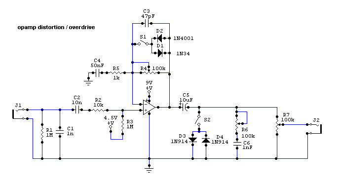

egy OA -val TL72 , ket FET bemenetes OA-s IC.
kimeneti poti 10 Kohm , kondik ugy 10Voltot birjanak. A ket ellencsatolt dioda lehet akarmilyen , ket Germaniumos , ket Siliciumos, keverve, lehet LED is, es meglatod melyik tetszik. lehet eleje utanna hangszinszabalyozot tenni akkor mar komplexebb de az elso eloerosito szuro nagyon kicsi zaju kell legyen. A TL 72-ben van ket erosito , a masikat felebol lehet vagy eloerositot csinalni ( ha a hangszedok nem elg nagy jelet adnak , vagy egy aktiv szurot.

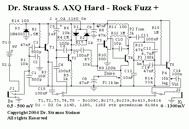

Itt nezz korul mert egy torzito leirasa van kozolve kepekkel.
http://diyguitareffectsforum.forumup.ro/forum-13-diyguitareffectsforum.html A forumba be kell jelentkezni mert csak akkor lathatod a kepeket. A BSS oldalon lathato Dr Strauss fele torzitot megcsinaltam es kiutotte a Boss -okat egybol. Beszurok egy kepet is egyben a Forumon kozult pedalrol.

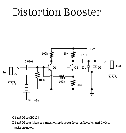

Ez pl egy tényleg egyszerű és sztem használható kapcsolás csak arra kell vigyázni hogy milyen tranzisztort raksz bele mer én (MPSA18 al) fogtam vele a rádiót
![]() Ha a 10Ks ellenállás helyére potit raksz akkor szabályozható a torzítás mértéke.

AZ mit jelent, hogy kiütötte a Bossokat egyből??? Milyen a torzító?! Peti.
