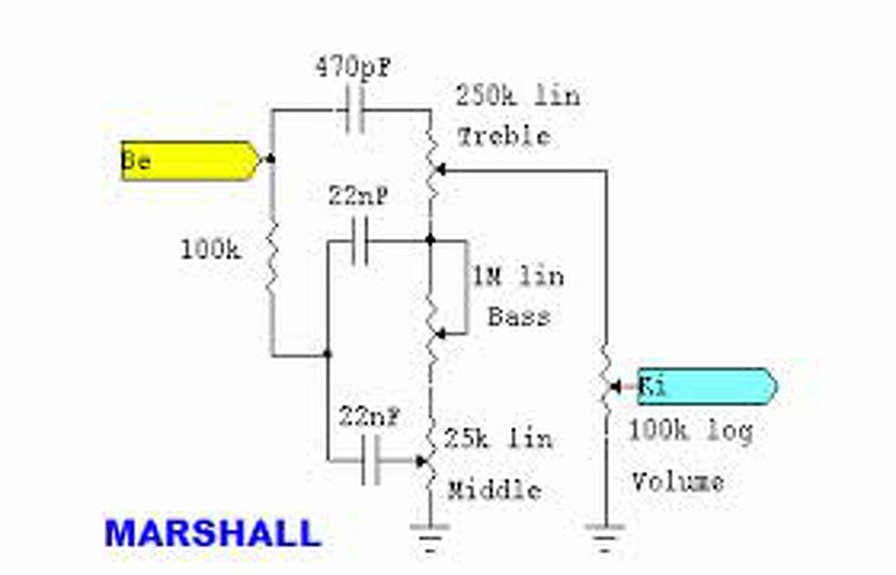

Ja igen, bocs, a két dióda lemaradt. Anélkül nem fog torzítani... Azokat rajzold vissza magadnak.
![]() A hozzászólás módosítva: Feb 25, 2015
Ezzel az ötletel azért kicsit óvatosan, mert elég alacsony impedanciával terheled így a hangszín kört, lehet kcisit "fuldokolna" tőle...Az utolsó tranzisztor helyére egy jfetet tennék inkább, nagy bementi impedanciával, becsatoló kondi sem kéne, az sem utolsó szempont... Csak ötlet...
Tudsz valami jó példát? Mert ha most befejezem a rajzot akkor nem fogok másikat rajzolni.
Kapcsolásilag ugyanaz ,mint a bipoláris tranzisztoros, csak nincs a 470k bázisosztó , 10µF becsatoló helyett rövidzár, 47k helyett 1M ohm pl...bipoláris tranyó helyett meg jfet, a drain és source ellenállásokat be kell lőni az adott fethez. Gyakorlatilag ha az eredetihez megcsinálod a panelt, akkor bele lehet tenni fetet is, csak amit ki kell hagyni kihagyod, amit át kell kötni átkötöd...vagy nem, maradhat is benn a 10µF elkó, a fetet nem zavarja, de ha nem kell ,akkor minek alapon... Zs.
Jó ötlet!
A hangszín után pl. egy ilyesmi.
Így van! Köszönöm, hogy lerajzoltad, pontosan erre gondoltam. Azt a hangszínkört bizony illik kicsit nagyobb impedanciával terhelni. A hangszín rajzon szereplő 100k-s hangerő poti is kevéske szerintem, bár az nem is kell a kapcsolásba, csak megemlítettem! A nyákot ki lehet alakítani úgy, hogy megegye a bipolárist meg ezt is, csak az adott fet lábkiosztását kell ismerni és úgy tervezni a nyákot, hogy "párhuzamban" betenni a bipolárissal és vagy az eredeti kapcsolás az eredeti tranyóval, fet nincs benn, vagy a fetes és akkor a fet van benn a bipoláris nem , egy ellenállást kihagyni, egy kondit átkötni, a többi ellenállást változtatni, de a nyákot önmagában ez nem befolyásolja. Vagy csak az eredeti tranyó lábkiosztását betervezni és a fet lábait hajlítgatni...csak fantázia kérdése! További szép napot mindenkinek!
Ja igen, két hangerő poti felesleges. Én viszont inkább a FET -es kimenő fokozat elé tenném, nehogy túlvezérlődjön, mert kb 10 dB erősítése van. Torzítós üzemmódban lehet, hogy már sok lesz neki a jel.
A Marshall kapcsolásában ott van a hangszín után a poti, ha nekik így jó volt, akkor nekünk is megfelel. ![]() Legfeljebb 1Mohm -ra ki kell cserélni. A végére csak összehozzuk... ![]() A hozzászólás módosítva: Feb 26, 2015
Vagy a source/ drain értékekkel játszani kicsit, kisebb erősítést belőni...6dB szerintem is vastagon elég, még van tartalék is, így is többet tol, mint egy egyszerű diódás klippű dolog...vagy egyszerűen egy source követő... Zs.
