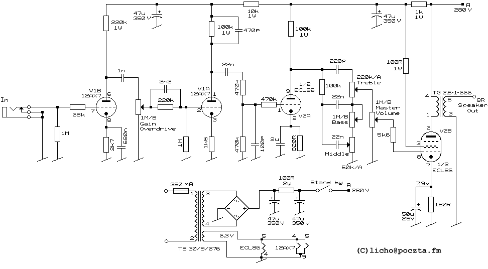

Egy ismerősömnek csinálnám meg ezt a kapcsolást, jómagam semennyire sem vagyok otthon a gitározás világában... A tápegység EZ80-al lenne megoldva, a végpentóda pedig a másik rajz szerint. A kérdésem az volna hogy ez így a trafó miatt némileg kissebb tápfeszel (260V) működik-e passziv pick-up-el? Valamint hogy a "Master volume" kell-e hogy a rajz szerinti 1Mohm legyen vsgy elég a "szokásos" 47Kohm-is? Köszönöm.
Valamiért nem engedi a rendszer hogy csatolmányt rakjak a hozzászóláshoz...
Később megpróbálom újra
Még nincs fennt a rajzod, így csak annyit lehet mondani, hogy a kisebb tápfesszel meg lehet oldani, esetleg a munkapontokat át kell állítani. Hogy passzív vagy aktív pu, az mindegy, az előfok erősítése - plusz esetleges pedálok az erősítő előtt - a döntő.
A master volume legyen csak 1Mohmos, a "szokásos" 47k nem jó csöves cuccban, más impedanciaviszonyok vannak.
Ime a rajz.
Ami még kérdés, hogy tehetek-e mindenhova csatoló kondinak 100nF-ot, értemtáni ez alatt a 6,3-as jack utáni részt és a pentóda vezérlő rácsát is? Köszi az eddigi segítséget is!
Ha 1M helyet 47K-t teszel be, legalább 10dB veszteséged lesz és semmi mély...
A 100n az nagyon sok, maradj a rajzon megadott 22n-os értékeknél.

Rendben, de az mehet mindenhova (bemenet + ECC83 mindkét anódja + master volume után)?
Bemenetre nem kell kondenzátor és a master poti után sem (van előtte 3 is, nem kerül egyenfesz sehogysem a rácsra). Inkább a maradék 1 triódát használnám fel egy katódkövetőnek az eq elé. Ha nem akarsz magadnak bosszúságot, akkor úgy csináld a kapcsolást ahogy van. Kísérleteztek már ezzel elegen...

A bemenetre sem ülhet ki az egyenfesz?
Nem maradt triódám, mindhárom fel van használva a rajz szerint... Egyáltalán mit kell tennem MAXIMÁLIS elővigyázatosságból ha fémházas erősítőt készítek? Kérdésem erre a számomra ismeretlen esetre vonatkozik, mert hi-fi csövest már építettem párat tökéletes biztonsággal! Ez nagy felelősség pláne hogy nem én használom majd.

Óóóó nekem a lehető legegszerűbb dolgom akkor van ha azt tanácsoljátok mindem maradjon pontosan így (kivéve az EZ80-as anódtáp) :yes:
Ami még kérdés maradt, hogy egy picur 3,6ncm-es kimenőt találtam hozzá ami hi-fi-re nyilván jelképes, de ez nem hi-fi. Jáccadozásra azért alkalmas lehet gitár-országban?
jó lesz az a kimenő, gitárnál 80Hz-től 5-6kHz-ig számolnak.
