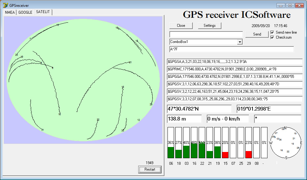

Valakivel beszélgettük, hogy mennyi ideig látható egy GPS műhold. Kicsit pofoztam a GPS vevő PC-s programomon. Kirajzolja a műholdak repülési nyomvonalát. A csatolmány egy 2 órás időszak eredménye.
