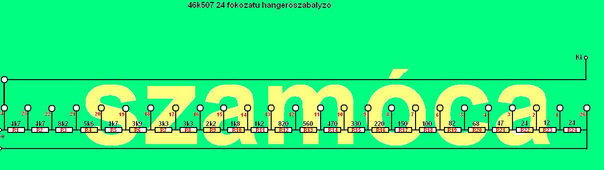

(#) Erick hozzászólása Jan 25, 2011 /
Hellóztok!
Én azt szeretném megkérdezni, hogy hol lehet venni/szerezni olyan 24 állású JAXLEY kapcsolót, mint ez? És ehhez létezik valamilyen kapcsolás?
(#) Rober_4 válasza Erick hozzászólására (») Jan 25, 2011 /
Ilyenen gondolkodom én is, engem is érdekel...
(#) Brienter válasza Erick hozzászólására (») Jan 25, 2011 /
Szerintem a Puskásos börzén találsz, én amikor voltam kint láttam dögivel.
(#) szamóca válasza Brienter hozzászólására (») Jan 25, 2011 /
Nagyon oda kell figyelni, hogy mit veszel meg a börzén!
Gyakran van 26 érintkezős jackley, de a kapcsolómechanika 12 lépésközű hozzá!
(#) szamóca válasza Erick hozzászólására (») Jan 25, 2011 /
Én ezt készítettem legutóbb hozzá.
