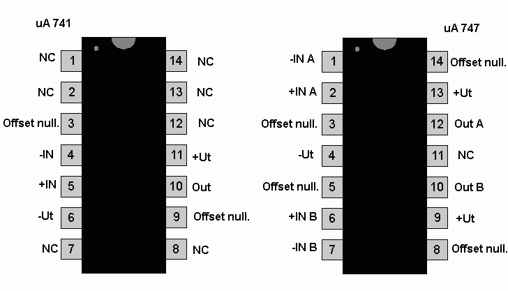

Ha valaki tudna adni leírást és lábkiosztást 747-ről és 555-ről azt nagyon megköszönném Előre is köszi
