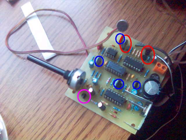

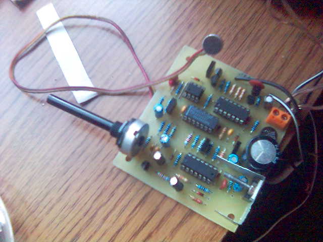

Sziasztok. Megint egy kérdéssel fordulok hozzátok.
Vettem egy épített hangvezérlő panelt, de nem működik, 4darab IC van rajta az egyik az egy 4093-as aminek ha két bizonyos lábát összekötöm egy pillanatra, akkor elkezd működni, hangra megy de csak egy irányba forgatja a motrot és amikor nincs zene akkor leáll a motor, tehát nem vált polarítást, és a motor kimenetén ha szól a zene ha nem mindig kb 1 volt van. Sajnos kapcsolási rajzot nem tudok szerezni hozzá Valaki tudna segíteni?
kép a cuccról? hol vetted?
Egy gyáriról lett lemásolva. Képet mllékeltem róla.
Megírtam a gyereknek hogy küldjön kapcsolási rajzot de nincs neki mert egy gyáriról másolta. A 4093-as IC-t tegnap kicseréltem egy újra. Állítólag mielőtt elküldte nekem a gyerek előtte otthol fél órán keresztül tesztelte és zenére ment és polarítást is váltott. Nem tudom ebből mi lehet igaz. Tehát azt mondod hogy a motor kivezetésénél lévő tranyók közül mehetett el valmelyik? De ha úgy lenne akkor már egy irányba sem menne vagy igen? (nem értem anyira még az ijen kapcsoláokat) szóval bocs ha hülyeséget irok.
szerintem ez a kapcsolás lesz :gumicsirke:
lehet mégsem az
lila karika is egy tranyó no, a piros karikában van a 4 tranyó, kék karikák nem tudom mik fóliakondi Üdv
De állítlag működött mielőtt elpostázta nekem szóval alkatrész nem hiányozhat belőle. Valami inkáb elromlott.
igen a kék karikákban kondenzátor van
és a lilakarika?
ha nem titok kitől vetted?, neten? milyen ic-k vannak rajta?
és a poti mellet a tranyesz? rajzon nincs ott
vagy tantál kondi
Ja és az IC-k : 4093, 4013 a másik kettőt meg nem lehet látni mi van ráírva
A poti mellet pontosan melyikre gondolz?
rózsaszín karika
Az egy BC212A tranyó
A 4093ast cseréltem benne újra tehát az biztosan jó.
Akkor cseréljem ki benne a tranyókat?
igen olvastam de nem értem teljesen. addig oké hogy a ledet sorbakötöm egy 3-400ohmos ellenálásal, de utána azt hova kell kötnöm?
Annyit kideritettem hogy a motor egyik kimenetén van áram de a másik kimenetre nem ad ki semmit. Ha a pozítív bevan kötve a sorkapocsba a negatívot meg rákötöm a motor negatív kimenetére akkor megy a motor de akkor sem vált polarítást, meg ezzel a ledes módszerrel megnéztem és mintha a motornak a rossz kimenetén az egyik tranziszoron nem menne át az áram, szerintem ez a baja.
