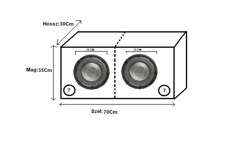

Ha egy ládába rakok 2 db mély hangszórót ,akkor el kell választani egy fallal? Mert régen azt mondták nekem hogy a nyomástól rángatja az egyik a másikat! (reflex)
(#) Lacika001 válasza subwoofer220 hozzászólására (») Feb 13, 2010 /
Ha egyformák a hangszórók akkor úgymond "egyformán rángatják egymást". Vagyis nem szükséges a különválasztás. De nem árthat, persze akkor két "dobozt" kell behangolni, két külön reflexcsővel.
(#) subwoofer220 válasza Lacika001 hozzászólására (») Feb 13, 2010 /
Mondjuk ha kettéválasztom akkor az egyikbe 15 cm hosszú reflexcsövet rakok a másikba meg 20 cm-eset?

(#) Lacika001 válasza subwoofer220 hozzászólására (») Feb 13, 2010 / 1
Azt csak arra írtam hogy ha nagyon pontosan be akarod hangolni, kínai hangszóróknál nagy a szórás stb.
Ami a pdf-ben van ajánlás az miért nem jó?Egymás mellé tervezel kettőt és kész. Nem egy nagy térfogat, két ilyen 20 lieteres doboz összeépítve elég masszív is lenne. nem feltétlenül kellene trapéz alakúra csinálni.
Szóval 20L + 20L = 40L És ez cm-re menyi lenne? a*b*c?
És a pdf-ben Azt írja hogy 6 cm x 15 cm reflex cső és ebből 2 db kell egy nyomónak?
(#) Lacika001 válasza subwoofer220 hozzászólására (») Feb 14, 2010 /
A doboz méreteit úgy alakítod ahogy neked jó, de azért a reflexcső mögött legyen elég hely kb 6 centi még, meg egyik mérete se legyen nagyon kicsi, szóval legyen arányos.
Én úgy veszem ki a pdfből hogy egy reflexcső kell egy dobozba.

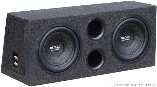

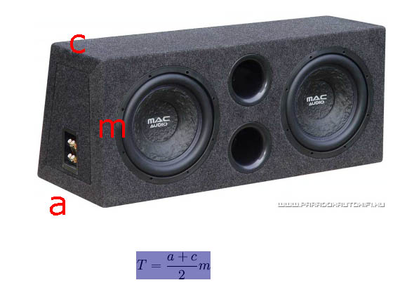

Valószínű hogy hü...nek nézel de hogy számolom ki 40L-ből mekkora láda jön ki?Valami olyasmit szeretnék ami a képen van,de ha ketté választom a ládát akkor a reflexcsövek ne jó helyen vannak. Gondolom a szélső sarkokba jó betenni. Már csak reggel tudom megnézni mit írsz! Addig is szia,és köszi!
(#) ptesza válasza subwoofer220 hozzászólására (») Feb 14, 2010 /
Az oldalsó trapézt megrajzolod ami tetszik , és elfér a cső meg ilyenek , kiszámolod a területét, és megszorozod a doboz hosszával ,és már tudod is hány liter.
Ha a csöveket így akarod akkor eléggé nehézkes lessz elválasztanod középpen...
A reflexcsövet bárhová rakhatod, csak legyen elég hely mögötte, vagy végső esetben megcsinálhatod elválasztás nélkül, de valami merevítést akkor is célszerű beleépíteni.
A dobozt meg úgy ahogy ptesza írta.
Ez 73.5 liter! A gyári terv szerint 40 liter , 20-20 hangszórónként.
Végülis letettél arról , hogy csapott hátulja legyen?
Megtervezem neked a csapott hátut , de csak akkor ha pontosan építed után.
