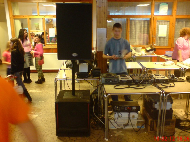

(#) djgombi hozzászólása Feb 13, 2010 /
Tegnapi sulibuli szett. Ezzel szoktunk hangosítani is. Csak ha kell megtoldjuk még hangfallal.
