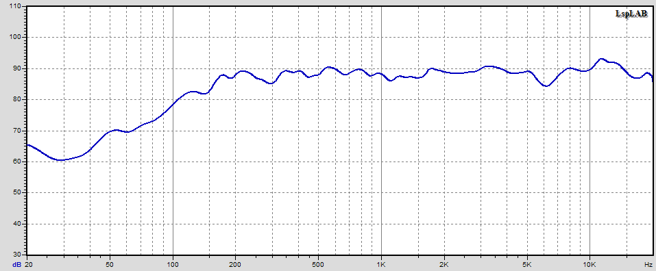

(#) shalafi.66 válasza shalafi.66 hozzászólására (») Ápr 5, 2010 /
Kb. ilyen, ha a Visatonhoz hasonlóan készítem el a mérést:
(#) hapro válasza shalafi.66 hozzászólására (») Ápr 5, 2010 /
Ez a Sony hangszóró csereszabatos lenne a Visaton FRS-8 hangszóróval? Ennek is jó az a 3-4Literes bass reflex doboz széles sávú ládának?
Amennyiben igen, akkor marad ez a hangszóró. Már csak azért is mert olcsóbb.
(#) shalafi.66 válasza hapro hozzászólására (») Ápr 5, 2010 /
Nem csereszabatos, mert más a T-S és a sima FRS-től jóval érzékenyebb. A kis méretű b-refelx doboz mindkettőnek akkor jó, ha közelről hallgatod, vagy kisebb méretű helyiségben falközelben elhelyezve.
Igazság szerint egy egyenes TL jobb volna hozzá mechanikai terhelhetőség és mélyátvitel szempontjából.
