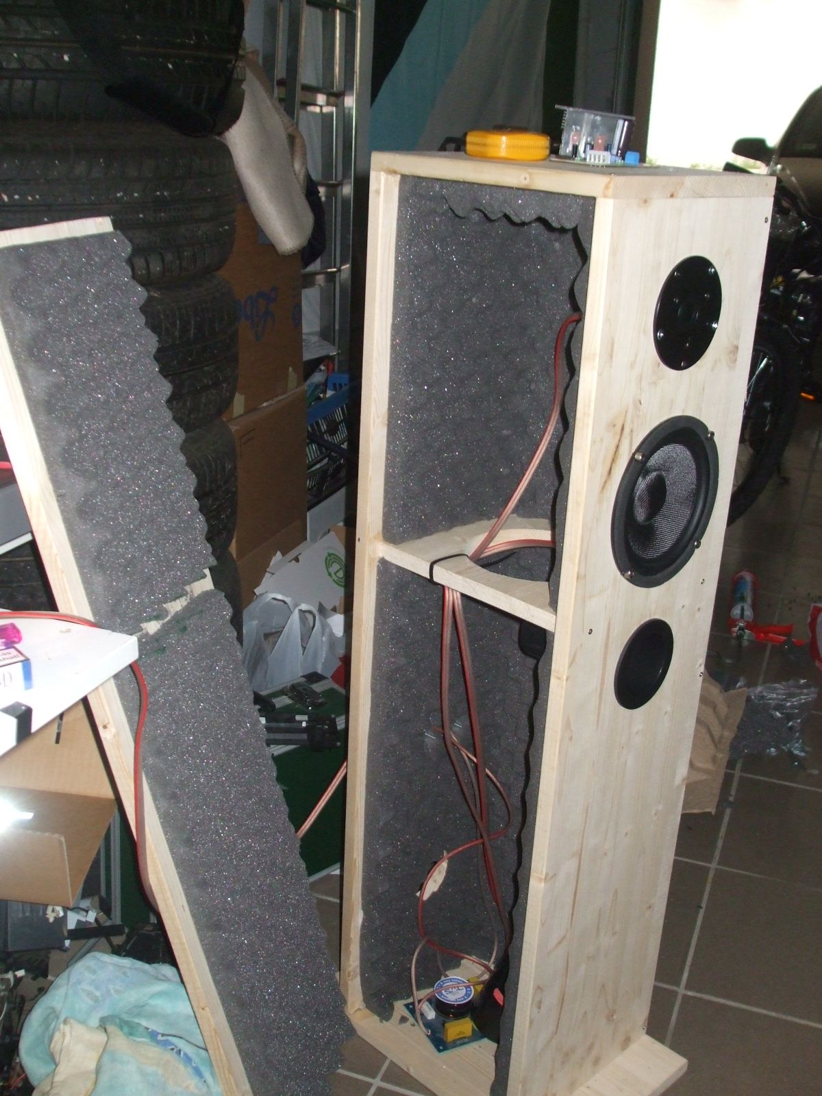

Mellékeltem, hogy mit követtem el.
Nem rossz, de nem is hozta a várt eredményt. Erölködőt TDA7294-ből építettem.
A mély hangok akkor jönnek meg, ha legalább 50% a kivezérlés, de inkább több. Akkor sem üt akkorát.
A mélysugárzó membránja szerintem nem leng elég erőteljesen. Amúgy 16,5cm mély és 12cm magas gyári SAL kétutas hangváltóval.
(kéretik nem fikázni, tudom, hogy ezzel nem váltom meg a világot, de szerintem többet kellene tudnia ennél).
Szóval a doboz mérete 1m magas 25cm mély és 22 cm széles.

Milyen módosítással érdemes próbálkozni az eróteljesebb mély elérése érdekében? Lehet, hogy 20cm mélysugárzóval jobban járnék?
(#) ptesza válasza blackdog hozzászólására (») Aug 4, 2011 /
Amire te vágysz azt csak hangszínszabályzóval fogod elérni. Építs egy LM1036-os hangszínt ,és jó lesz. Nem ártana egy ipmedanciamérés sem , hogy legalább ne hangolj Fs alá.
Ez a dobozterv hogyan lett ? Remélem nem a SAL füzetből, mert azt egy lusta asztalos csinálta.
(#) blackdog válasza ptesza hozzászólására (») Aug 4, 2011 /
Mivel a hangszórók is SAL, de onnét az alap ötlet. :hide:

Akkor a dobozon ne változtassak?
Hamár ilyen szépen elkészült akkor már ne vágjad szét, de a cső nembiztos ,hogy jó lesz úgy.
Sokat dobna az összképen ha a hangszórókat besüllyesztenéd síkba ,és a két első függőleges élet lekerekítenéd, persze akkor ha van felsőmaród.
A hátulján mi az a nagy kerek kivágás?
A hangváltóját visszarajzolhatnád.
„A hátulján mi az a nagy kerek kivágás?
A tervek szerint oda is ?kell? egy 76mm kivágás. A csatik jóval felette vannak kivezetve.

(#) ptesza válasza blackdog hozzászólására (») Aug 5, 2011 /
Na akkor azt a lukat be kell ragasztani.
A visszarajzolás? Az egy egyszerű kapcsolás 5 vagy 6 alakatrészből , arra lennék kíváncsi mit hogyan kötöttek.
