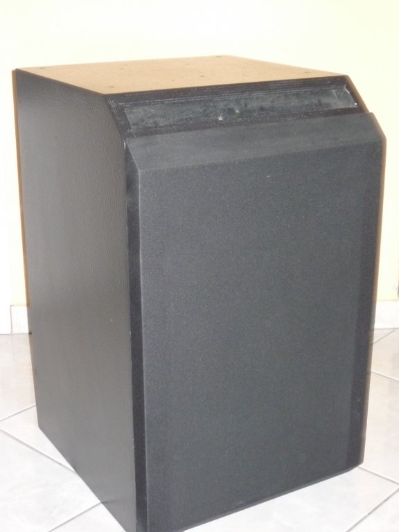

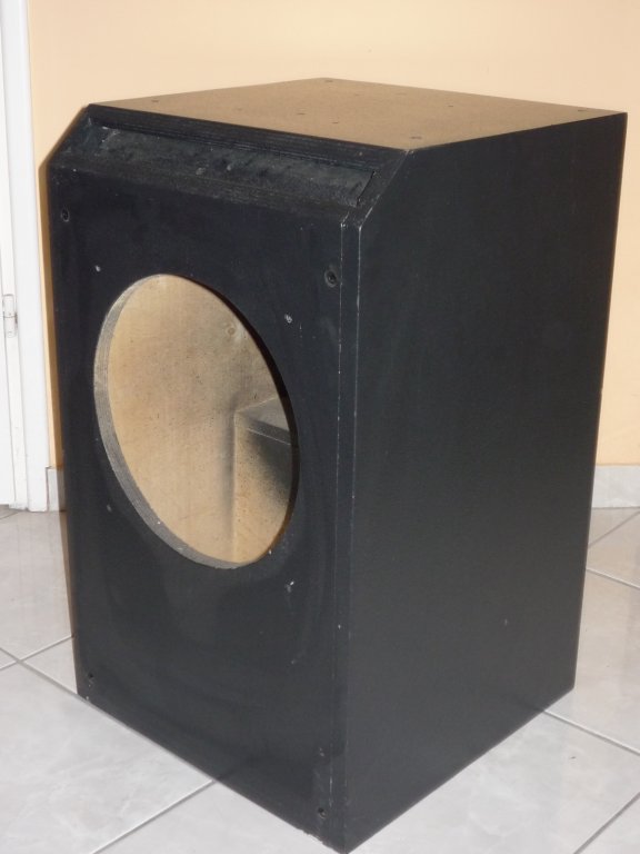

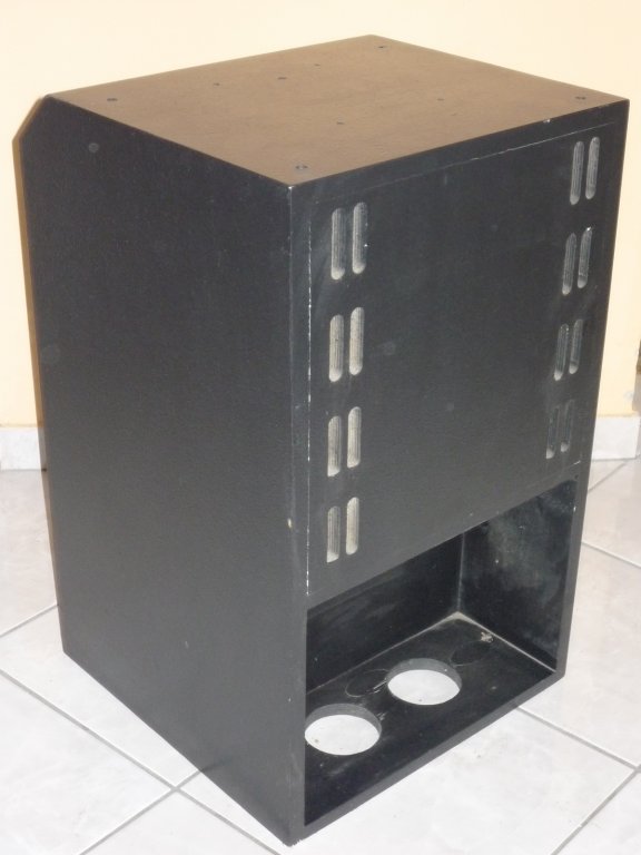

Kb 10 évvel ezelőtt hozzájutottam a képeken látható üres, originál csomagolású hangdobozokhoz. Fogalmam sincs milyen típusúak (talán zenekari...) és milyen értéket képviselnek manapság. Még soha nem voltak összeépítve, a padlásról került elő, * . Aki látott már ilyet vagy ismeri a gyártót kérem segítsen!Köszi!
(#) sadafi válasza sadafi hozzászólására (») Dec 9, 2011 /
Még egy kép a hangfalról!

(#) szamóca válasza sadafi hozzászólására (») Dec 10, 2011 /
Beag HEC 45-ös stúdió monitor mély-doboza lehet így ránézésből.

(#) sadafi válasza szamóca hozzászólására (») Dec 10, 2011 /
Mérete:65x40x40 cm A hangszóró helye:27cm átmérőjű.
Köszi! A típus stimmel (neten találtam képeket), az árát majd kikalkulálom! Minden Jót!
