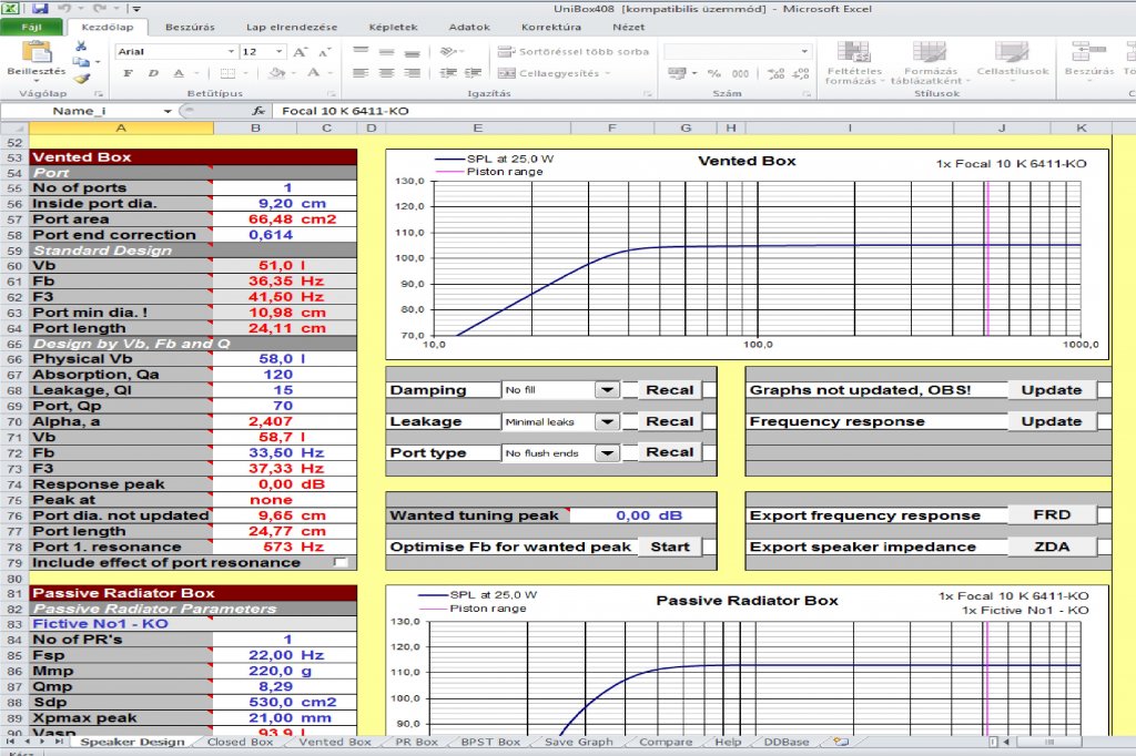

(#) szabi992 hozzászólása Dec 6, 2011 /
Sajnos egyik sem akar felmenni. Találtam egy egész jó és használható programot az UniBox 4.08-at. Bővebben: Link Ezzel az Eastechre ilyet számoltam. (csatolmány)
