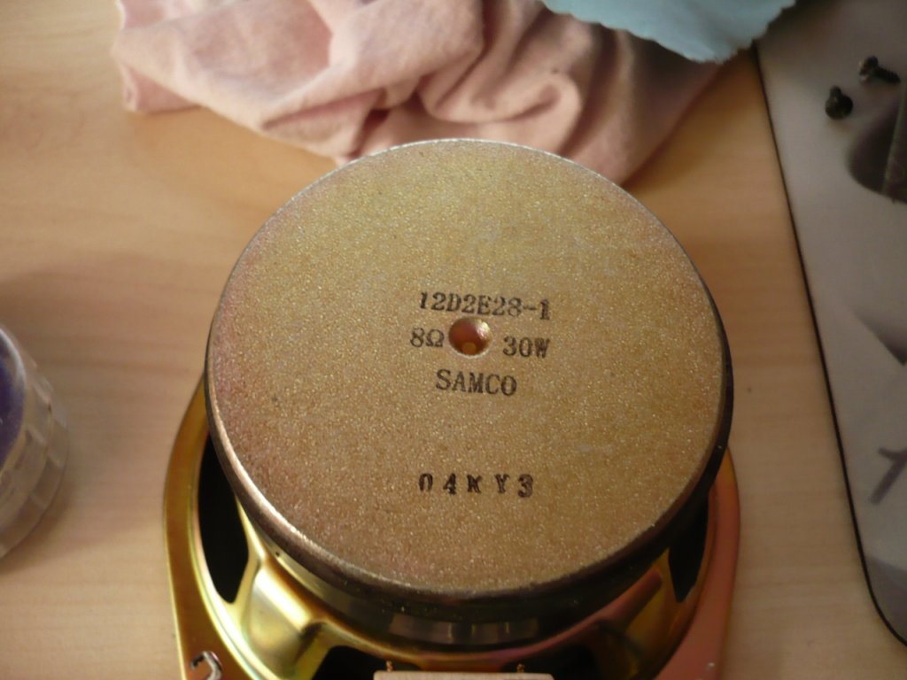

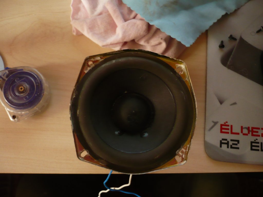

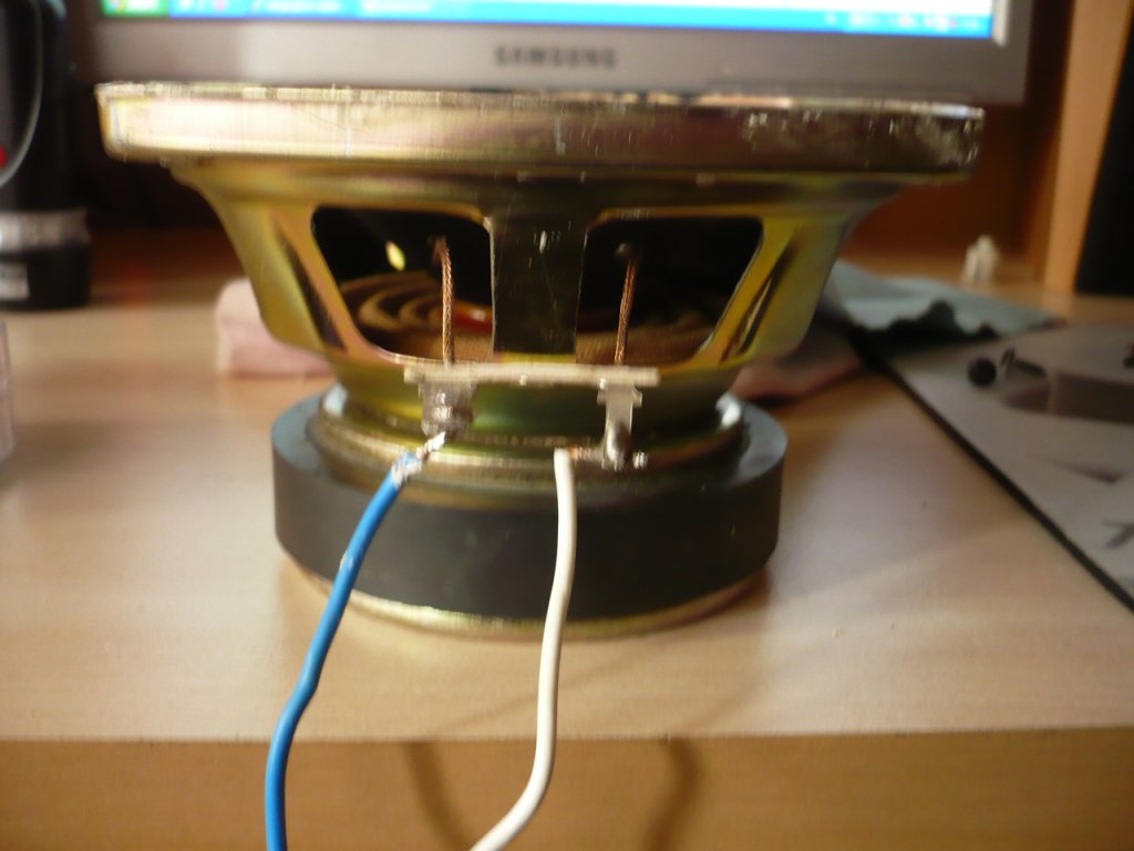

(#) golem hozzászólása Ápr 4, 2012 /
Szeretnék csinálni egy mélyládát.
Van egy 115mm átmérőjü hangszoróm mélyládábol let bontva 30Wattos ehez szeretnék valami dobozt csinálni.
(#) szamóca válasza golem hozzászólására (») Ápr 4, 2012 /
11cm-es hangszóróból nem tudsz valódi mély hangokat varázsolni.
(#) csabacsaba válasza golem hozzászólására (») Ápr 4, 2012 /
Minimum kell legyen 25cm-es hangszorod hogy lehesen erezni is a mely hangot ne csak hallani!
(#) golem válasza csabacsaba hozzászólására (») Ápr 4, 2012 /
Most ideiglenesen beleraktam egy fa dobozba
de remeg töle az ablak.
(#) csabacsaba válasza golem hozzászólására (») Ápr 4, 2012 / 1
Akkor profi hangszorod van!

(#) Bassmester válasza golem hozzászólására (») Ápr 4, 2012 /
Az ablak remegése nem jelent semmit, akár egy tüsszentéstől is be tud rezonálni... add meg a hangszóród típusát, és legalább egy fotót is mellékelj róla.

(#) golem válasza Bassmester hozzászólására (») Ápr 5, 2012 /
Tipusárol sajnos semmit nem tudok de egy pár képet melékelek róla. Bontot hangszoró 5.1 rendszerböl való sub ládábol vetem ki.

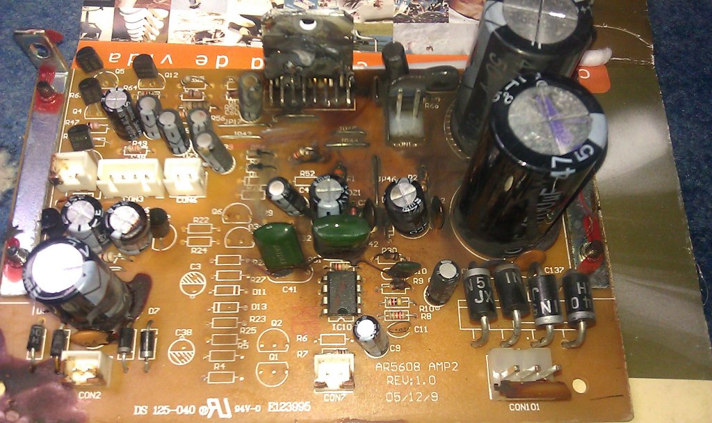

(#) Janaboy hozzászólása Ápr 5, 2012 /
Lehet, hogy nem a jó topicban érdeklődök, de hátha..
Adott egy Genius 5.1-es fadobozos cucc:
http://www.genius.hu/?insidepwd=&menu=950&poz=02&cikkcim=V%C3%A1s%C...000003 ilyen
A mélynyomó részben a tápegység két paneléből az egyiken egy alkatrész igencsak leégett.
A kérdés az lenne, hogy ha csak azt kicserélem feltéve, hogy kapok ilyen alkatrészt, az elég lehet?
Az egyik panelon három alkatrész van egymás mellett (első kép).
A második panelon csak egy volt, ami eléggett.. ez vajon ugyanaza?
Előre is köszi a válaszokat!
