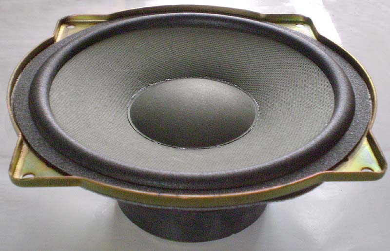

(#) subwoofer220 hozzászólása Márc 19, 2012 /
Sziasztok! Nemrég kaptam egy hangfalpárt, és 2x2 hangszóró van benne. Az egyik egy bekötött működő hangszóró (20cm-es) és alatta egy ugyan olyan (20cm-es) hangszóró,de az nem volt bekötve és még mágnese se volt rajta,csak a membrán(szakadt). Ez egy vak hangszóró lenne? Lehet hozzá venni olyant? Vagy vegyek egy hangszórót bele és ne kössem rá?
És ha rákötnék egyet akkor zavarnák egymást? Olyan videotonos 20cm-es hangszóról van szó.
A válaszokat előre is köszönöm!
(#) ptesza válasza subwoofer220 hozzászólására (») Márc 20, 2012 /
Passzív membránnak nevezik. Egyfajta dobozkonstrukció. A bassbox-al lehet olyant is méretzni
(#) subwoofer220 hozzászólása Márc 20, 2012 /
Szia.
Ha a passzív hangszóró helyett egy aktívot szerelnék be? Az zavarnák egymást?
(#) szamóca válasza subwoofer220 hozzászólására (») Márc 20, 2012 /
Hangfalba? Minek?
(#) subwoofer220 válasza szamóca hozzászólására (») Márc 20, 2012 /
4 sorral feljebb van, olvasd el kérlek.
(#) lamalas válasza subwoofer220 hozzászólására (») Márc 20, 2012 /
Szamoca arra utalt, hogy rossz topikban tetted fel a kerdesed.
Egyebkent a passziv membran hasonlokepp mukodik mint a reflexlyuk a bass-reflex hangsugarzoknal. Megfeleloen meretezni kell a rezonatort a passziv membrannal. Tul.kepp normal hangszorot is lehet passziv membrannak hasznalni, de csak ugy adhoc valasztani egy hangszorot nem erdemes mert az eredmeny is olyan esetleges lesz mint a hangszorovalasztas.
Tobb lehetoseged is lenne, hogyan folytasd tovabb de mindegyikhez szukseges lenne kulonbozo mereseket elvegezni majd ertekelni kell az eredmenyeket, azokkal tovabb szamolni/szimulalni. Nem egyszeru hobbi a hangsugarzotervezes/epites foleg ha jo hangsugarzot szeretne kesziteni az ember.
Ha nem szeretnel ebbe a dologba melyen belemenni akkor azt tanacsolom, hogy a szakadt passziv membrant javittasd meg es hasznald tovabb ugy a hangsugarzot ahogy eredetileg volt.

(#) subwoofer220 válasza lamalas hozzászólására (») Márc 20, 2012 /
Szia.
Köszönöm a segítséged!
Sajnos azt a membránt nem lehet megmenteni.. Max a kosarat megtakaritani, és új pillét és membránt ráragasztani. Nem lehet venni olyant, ami 20cm-es és már készre van raggasztva a membrán,pille,és a gumi? Az se baj ha rajta van a tekercs...
(#) subwoofer220 válasza lamalas hozzászólására (») Márc 21, 2012 /
Videoton DC4002A
A képen látható kosárról van szó,membrán nélkül.
