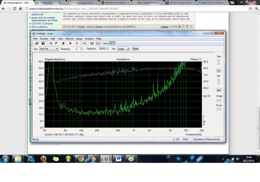

(#) zitzaki válasza ptesza hozzászólására (») Jún 5, 2012 /
Megépítettem a mérőkábelt és egy hangszórót egyből le is mértem egy mnc-t. Mellékelt képen van a mérés jó ez így?

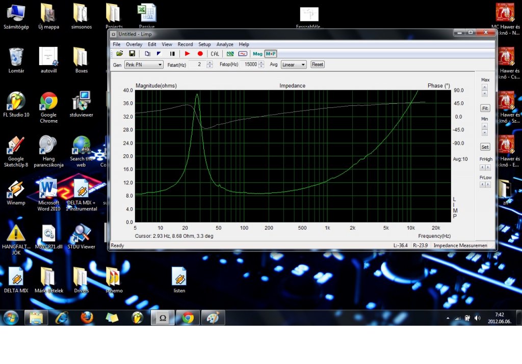

(#) ptesza válasza dudassandor1 hozzászólására (») Jún 5, 2012 /
Próbáltad , felcserélni a bal és a jobb csatornát? A reference channel ,és resistor értékének mennyi van megadva? Ezekkel kellene variálni. Az ellenállás értékének korrekciózásával lehet módosítani a kért értéket.
(#) ptesza válasza zitzaki hozzászólására (») Jún 5, 2012 /
Sinus , helyett állíts be Pink Pn-t ás az average legyen 10. Jobban szeretem ha mérést látni ha 2 Hz-től indul a mérés, mert 20 Hz ról indítva olyan hiányosnak tűnik.
Így egy kicsit érdekes lett inkább megmutatom.
Olyan mintha kontakthiba lenne. De a kalibrációval is lehet valami hacsak nem egy 20 ohm-os hangszórót méregetsz.

Hali állitgattam a progin meg a jelszinteken ugyan arra a hangszóróra ezt mutatja pink pn-el így már jobb azért?
(#) ptesza válasza zitzaki hozzászólására (») Jún 6, 2012 /
Igen sokkal jobban tetszik, de még mindig magasan kezd.
Mérj le egy 10 ohm-os ellenállást multiméterrel és ezzel a kábellal is . Ekkor kapsz egy szép egyenes vízszintes zöld csíkot. A grafikon bal oldali skáláját kell nézni. Ott is 10 ohm-nak kell lennie. Ha rákattitntasz a grafikonra akkor kapsz egy sárga jelölőt segít a leolvasásban.

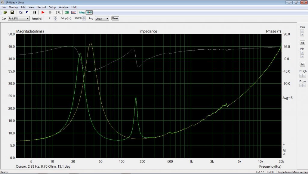

(#) dudassandor1 válasza dudassandor1 hozzászólására (») Jún 6, 2012 /
Ma méregettem a Reflex hangszórókat. Ha mindent jól csináltam, akkor az alábbi képen szereplő grafikonok lettek. A sárga görbe a szabadon levő hangszóró mérése, a zöld görbe a hozzá adott súllyal való mérés eredménye.
Tehát ha jól mértem, akkor a gyárilag megadott adatok sehol sincsenek ezekhez!

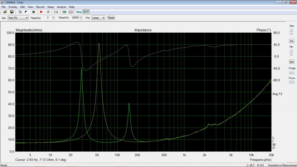

(#) dudassandor1 hozzászólása Jún 6, 2012 /
Ezek lettek az mérések végeredményei:
A kérdésem annyi lenne, hogy a két induktivitásból melyik az, ami az Zobel-tag számításhoz kell? Mert az Le itt mindhárom hangszórónál túl alacsonynak tűnik nekem. Valósabb az L2 érték. (márha egyátalán jól használtam a LIMP-et és az ARTABOX-ot!)
(#) ptesza válasza dudassandor1 hozzászólására (») Jún 6, 2012 /
Hogy lett a zöldnek két púpja? Ez a forma többnyire reflex dobozba építve látszik.

(#) dudassandor1 válasza ptesza hozzászólására (») Jún 6, 2012 /
Ma még nem volt lehetőség dobozzal is mérni, hanem csak az "Added mass measurement" opcióval mértem 100 grammos súllyal. Lehet hogy nem jó?

(#) ptesza válasza dudassandor1 hozzászólására (») Jún 7, 2012 /
Lehet ,hogy mozog - ugrál rajta a súly. Annyit szoktak rátenni, hogy az Fs 20-30%-ot (Hz) tolódjon lejjebb. Fs= a púp legteteje. A súlyt pontosan kell ismerni és mérni. Az átmérőt is pontosan kell mérni , a membrán ténylegesen mozgó részeit kell belemérni.
(#) dudassandor1 válasza ptesza hozzászólására (») Jún 7, 2012 /
Nagyon köszönöm a segítségedet!
Gondoltam rá, hogy "pattoghat" a súly, ma rögzítem valahogy. A súly egy mérleg kalibráló súlya, ami precízen 100g. A membránátmérőbe beleveszek 1/3-nyit a peremből. (az oldaladon írtad - nagyon jó, gratulálok hozzá-, hogy a membránátmérő az nem a membrán keresztmetszetének a hossza, hanem simán lemérem a peremek közötti távolságot. Vagy nem jól értetem?).
Próbálgattam a súlyokat, de akármilyen súlyt is teszek a hangszóróra (beállítottam a súlyt, hogy 25%-ot csökkentsen az Fs értékén, ami esetemben 40 gramm lett), akkor is két púp lett a grafikonon. Mi lehet a gond?
Kipróbáltam mindhárom hangszóróval, hogy rögzítettem a súlyt a hangszóró közepére egy pici kétoldalas ragasztó darabbal, de mindnek lett a grafikonján két púp!
Nem értem!
Kevesebb súllyal kisebb lett a púp nálam is.
Próbálgatom, hogy a 100 grammal kapott eredmények, mennyire azonosak, ha adott hangszórónál kisebb súlyokat használok. QES, QTS max. 1-2 tizeddel tér el, QMS már többel. De ezzel együtt már a VAS is elmászik. Nem értem, hogy mitől lehet ez?
De a súly alatti méréssel megvannak a dupla púpok. A magasabb frekihez tartozó púp a súly csökkentésével laposodik, bár megmarad.
