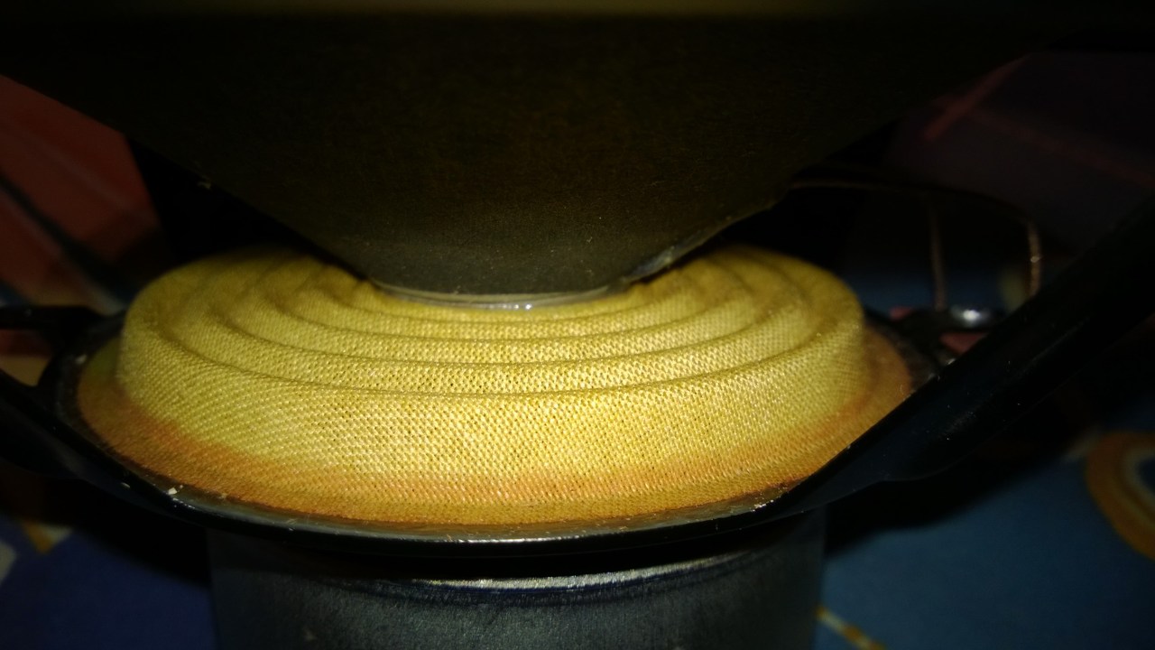

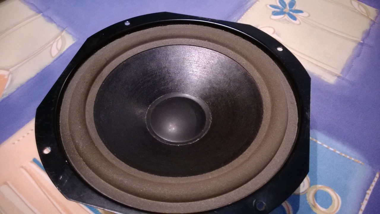

(#) golem válasza Primary hozzászólására (») Dec 16, 2013 /
Mélyet szeretném cserélni azért érdekel.
(#) szamóca válasza golem hozzászólására (») Dec 16, 2013 /
Ha a perem miatt, akkor csak javítani kell. Más típusú hangszóró behelyezésével felesleges kísérletezned.
(#) golem válasza szamóca hozzászólására (») Dec 16, 2013 /
igen csak a perem miatt de sajnos nem kapok hozzá peremet
(#) ptesza válasza golem hozzászólására (») Dec 16, 2013 /
Ott kell keresni és kérdezni, ahol van.
(#) golem válasza ptesza hozzászólására (») Dec 17, 2013 /
Ők vállalnak egyedi habszélt?
(#) szamóca válasza golem hozzászólására (») Dec 17, 2013 /
Mérd meg, és hívd fel őket. Nem értem mi ezen a bonyolult? Tíz perc alatt megtudsz mindent.

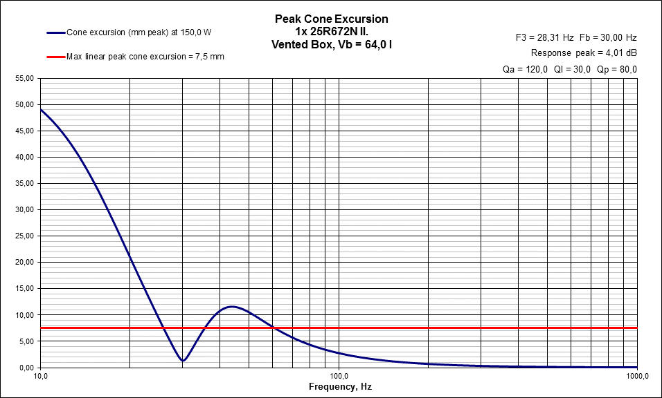

(#) Primary hozzászólása Dec 21, 2013 /
Mi a teendő akkor, ha nincs akkora dimenziója doboznak, mint amit a reflexcső megkíván?
Hallottam olyanról, hogy kanyar van benne egyes gyártóknál. Milyen megoldás lehet?
110 mm-es PVC csőre gondoltam, és a végét a doboz anyagából kialakítom tölcséresre. Az a baj, hogy ha vékonyabb cső az 63 mm-es, a kettő közt pedig nincs. Kettő 63 mm-es még kezelhető hosszt adna, de akkor ott van az a probléma, hogy nagyon pontosan ugyanolyanoknak kell lenniük.
Mi lehet a nehezebb, két csövet jól behangolni, vagy egy olyat, ami kanyarodik?
Ha elég lenne az 1 db 63-as akkor pont stimmelne a 41T jelzésű cső.
25R672N-ről van szó 64 literes dobozban.
Egyedül függőlegesen férne el a 110 mm 413 mm-el.

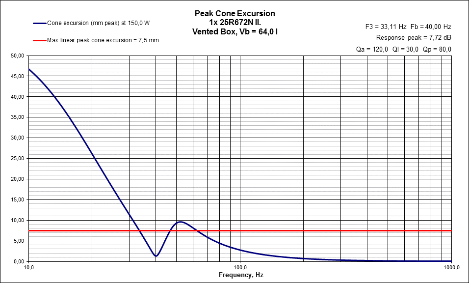

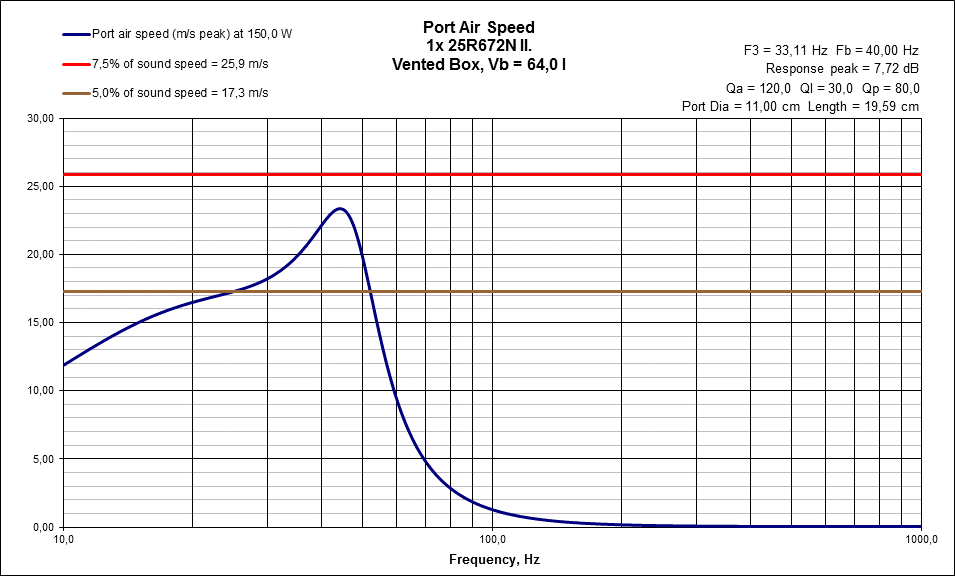

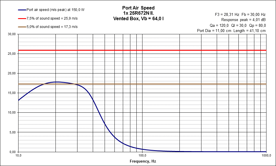

(#) ptesza válasza Primary hozzászólására (») Dec 22, 2013 /
Egy szimulátorban (Pl bassbox-pro, unibox) meg kellene nézni, hogy mekkora a légsebesség a reflexcsőben. Lehet ,hogy a 110-es egy kicsit nagy, és kisebb átmérővel sem, lesz probléma. Hova szeretnéd hangolni? 30 Hz-re?
A gyári szubok sem nagyon mennek F3 35 Hz alá.
Inkább ajánlok 40 Hz-es hangolást a 110-es csővel és így 1db 20 cm hosszú cső kell.
F3= 33 Hz és még kezelhető marad a kónusz kitérése 150 W ig.
Amúgy a 86 dB-es érzékenység mellé kell is majd a kakaó rendesen.

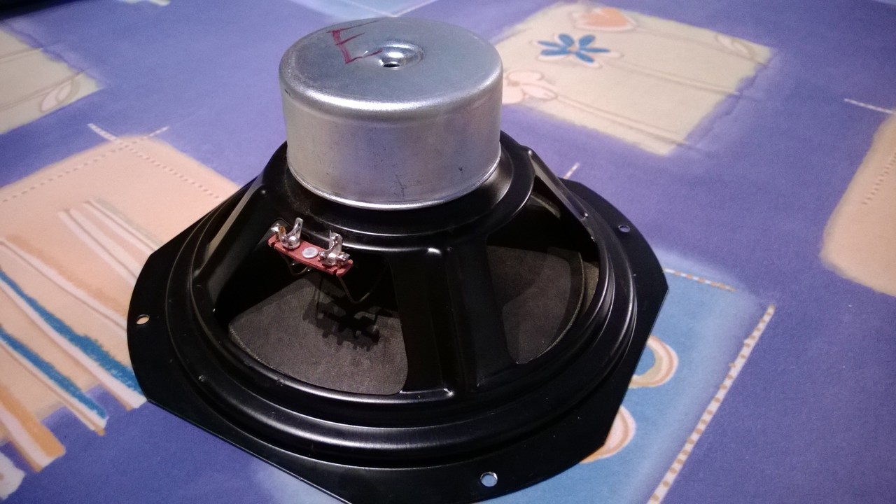

(#) Robi85 hozzászólása Dec 22, 2013 /
Kaptam 1 pár 20cm-es hangszórót és szeretnék belőlük 2 vagy 3 utas hangsugárzót építeni. Megmértem a hangszórókat amit mellékeltem és két képet is a hangszórókról. Kérdésem, hogy mekkora doboz lenne az ideális ezekhez?
(#) Primary válasza ptesza hozzászólására (») Dec 22, 2013 /
30 Hz-re az ajánlás szerint.
WinISD-vel néztem, de ott nagyon alacsony volt az áramlási sebesség, nem mertem hinni neki.
A hangsebesség 7% nem szabad átlépni ugye?
Egyébként a csővel belül a szemközti falat mennyire lehet megközelíteni?

(#) ptesza válasza Primary hozzászólására (») Dec 23, 2013 /
Igen a szemben lévő falhoz legalább egy átmérőnyi helyet kell hagynod. Meg a hangszórótól (a mozgó résztől) is.
Hidd el nem lesz szükséged a 30 Hz-es hangolásra , ugyanis nem nagyon fogsz tudni különbséget tenni 28 és a 33 Hz F3 között, Viszont a hasznos teret pazarolod a hosszú nagy átmérőjű csövekkel. Azonkívül a terhelhetősége jelentősen csökken. Lásd csatolmány.
Magyarán a 30 Hz es hangolással a lineáris kitérést (±7.5mm) jóval túlléped az ajánlott max kitérést a ±9mm is . Ez ±12 mm ami már közel áll az ütközéshez.
A 40 Hz megfelel az adatlap elvárásainak.
(#) ptesza válasza Robi85 hozzászólására (») Dec 23, 2013 /
25 liter 40 Hz-es hangolással, normál mennyiségű csillapító anyaggal. Ránézésre jó lesz 2 utas rendszerben is de kelleni fog egy jó minőségű magas is hozzá.

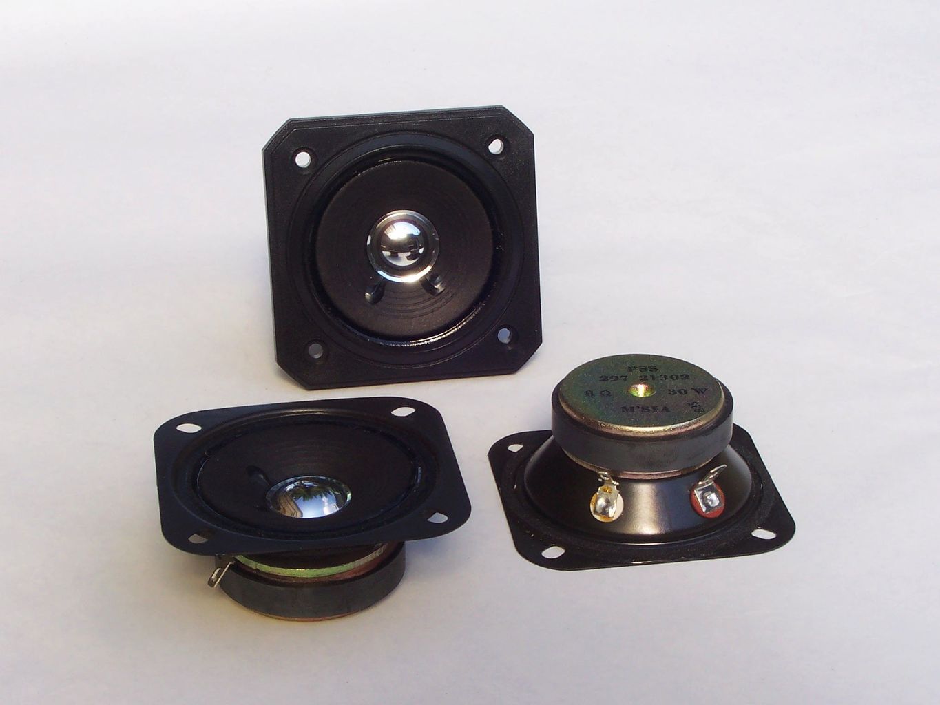

(#) Benji94 hozzászólása Dec 23, 2013 /
Üdv skacok!
A segítségeteket és véleményeteket kérem a következő dologban.
Két utas Hi-Fi hangdobozt szeretnék építeni, és két hangszóró nagyon szimpatikus összeállításnak tűnik:
-SONY 134 mélyközép
-PHILIPS PSS 297 magassugárzóval.
Nyilván Logotech-ről van minkettő. A mélyközéphez valami T/S paramétert mondjatok nekem, illetve úgy egyébként ha valakinek van ilyen, hogy mit gondol róla, mennyire jó választás. Hangváltónak másod vagy harmadrendűn gondolkodom, 2,8-3,5 kHz között valahol keresztezve. Kétrétegű doboza lenne, MDF lap és rétegelt lemez kombinációja, lakkozva.

(#) Buvarruha válasza Benji94 hozzászólására (») Dec 23, 2013 /
A mélyközép nagyonjó én is ezeket használom, tedd 25-30L-es dobozba kb. 40Hz-re hangolva. Másodrendű váltó elég neki, a magasakat viszont nem ismerem, de keresnék helyettük valami rendes dómsugárzót.

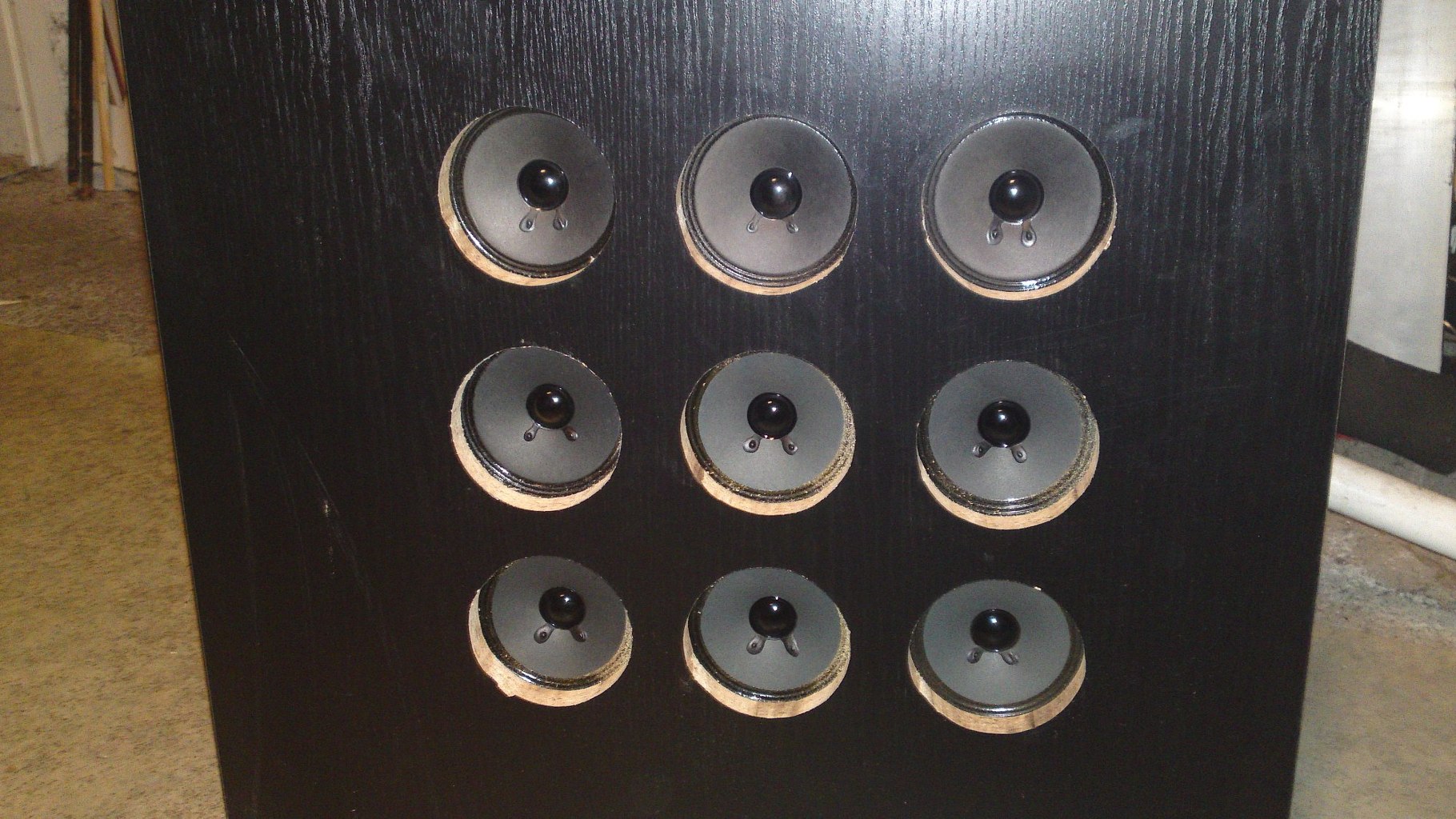

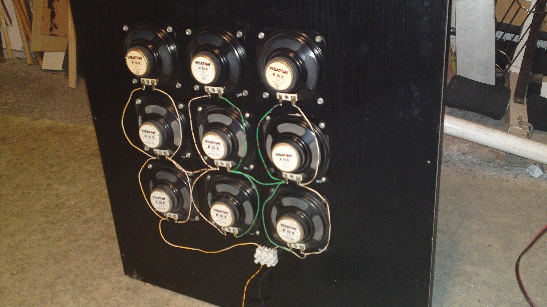

(#) reloop hozzászólása Dec 23, 2013 /
Sziasztok! Itt egy prototípus. Még lesz rajta pár változtatás, egy biztos 9 db Visaton lesz egy lapon. Valószínűleg egy függőleges vonalba fogom rendezni őket. A kísérlet másik tanulsága: a furat mögé szerelt hangszóró előtt létrejövő cső (tölcsér?) kellemetlen kiemelés okoz.
