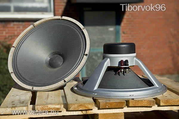

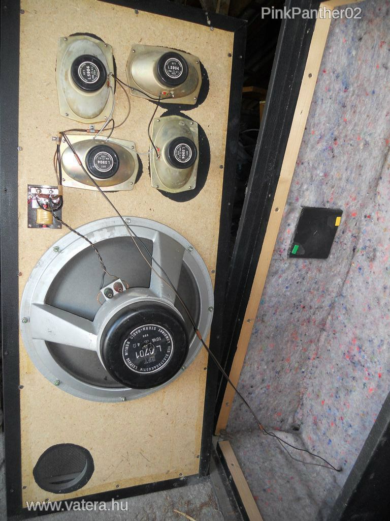

RFT L3701 típusú hangszóróval szeretnék tölcséres hangsugárzót építeni. Csak otthoni célra kíváncsiságból. Ami tetszik az a Fane W, Cerwin vega. Amit tudok a hangszóróról: átmérő:400 mm Zn:4 Ohm Pn:50 VA (elvileg zenei 100W) Frekvencia menet:50-5500 Hz Névleges frekvencia: 60 Hz Érzékenység: 99 dB Mágnes TGL200-7081: B62,5/10 Kosár: öntvény Beépítési mélység:206mm súly:7kg Milyen típust ajánlotok, illetve alkalmas-e rá a hangszóró? Ha jól tudom, 180 literes reflex rendszerű ládába volt gyárilag szerelve. A válaszokat köszönöm! A képeket a netről töltöttem le. A hozzászólás módosítva: Nov 17, 2013
