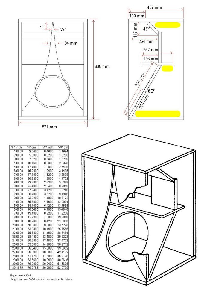

(#) Alkotó hozzászólása Nov 12, 2015 /
Mostanában többször belebotlok ebbe a hangsugárzó dobozba. Szépnek szép, de valamiért indokolatlannak tűnik a darabonkénti 3,3 millió, amiből 1 pár már 6,6 millió lenne. Mitől érhet ez ennyit?
(#) Buvarruha válasza Alkotó hozzászólására (») Nov 12, 2015 /
Elég durva alsó és felső hatérfrekvencia, nagy terhelhetőség és gondolom nem kell hozzá processzoros EQ az egyenletes frekvenciamenethez és fázishoz. Nyílván nem az anyagára ennyi, de az ilyesmiért szeretik elkérni a horribilis összegeket. Ha lenne ennyi eltapsolható pízem meg is venném.
(#) gernerakos válasza Alkotó hozzászólására (») Nov 12, 2015 /

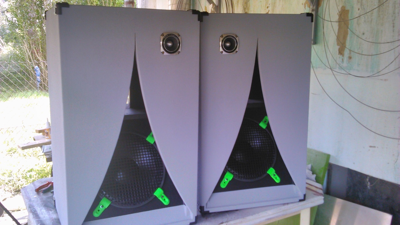

(#) elektrikszerviz hozzászólása Nov 12, 2015 /
Ezekről a dobozokról mi a véleményetek?
A hozzászólás módosítva: Nov 12, 2015
(#) Buvarruha válasza elektrikszerviz hozzászólására (») Nov 12, 2015 /
Nem vagyok szakértő, de jónagy f*****gnak tűnik, pláne teszkós hangszórókkal.

(#) P_Laszlo válasza Buvarruha hozzászólására (») Nov 12, 2015 /
Nem a technikai csudalatossaga miatt ilyen draga az fix. kozeptartomanyban biztos, hogy rosszabb, mint a hagyomanyos mosoporok.
(#) P_Laszlo válasza elektrikszerviz hozzászólására (») Nov 12, 2015 /
Kicsit atalakitva, hangositara eletkepes. regen sokat epitettek.

(#) elektrikszerviz válasza Buvarruha hozzászólására (») Nov 13, 2015 /
Köszönöm a hozzászólást! Bár ez is is egy kicsit TESZKÓS f*******nak tűnik.
(#) Buvarruha válasza elektrikszerviz hozzászólására (») Nov 13, 2015 /
Ismerem a hangszórókat, megvoltak már. A doboz segít abban, hogy üvöltsön, de többet nem érdemes várni tőle.
