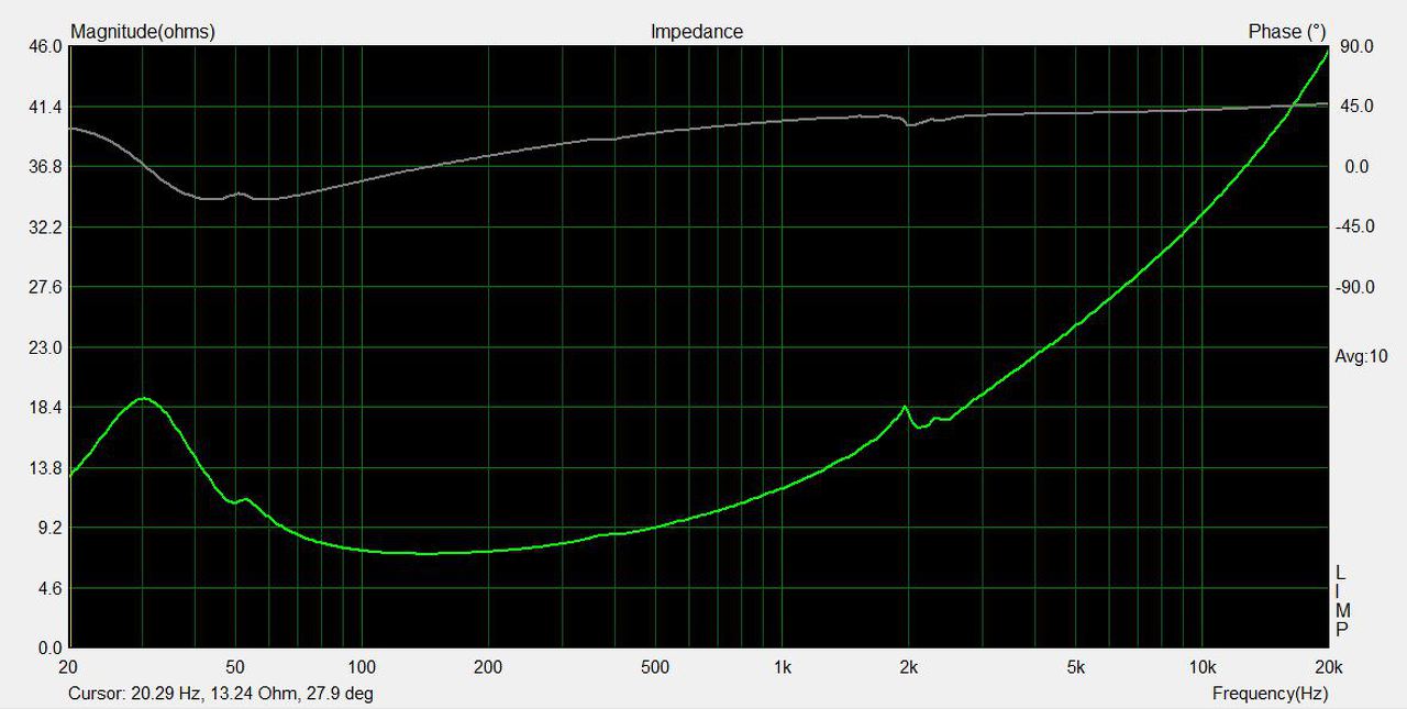

(#) Robi85 válasza P_Laszlo hozzászólására (») Jan 23, 2016 /
Íme az impedancia menetről egy kép.
(#) P_Laszlo válasza Robi85 hozzászólására (») Jan 23, 2016 /
Így is furán néz ki, végül is az, amit vártam. Ilyen alacsony mechanikai jósággal nem lesz szép a mélye. Hacsak nem a mérés téved.

(#) Robi85 válasza P_Laszlo hozzászólására (») Jan 24, 2016 /
Sajnos másképp nem tudok mérni. Esetleg megprólálom másik hangkártyával.
Íme egy új mérés. Ezt már egy másik hangkártyával készítettem. Ennyire futja. Ez alapján tudsz valami konkrétat mondani? Mekkora és milyen dobozba lenne jó? Vagy ha nem is jó, de elfogadható. Tudom, hogy nem egy high-end hangszóró, de nem is szemétbe valóak.

(#) P_Laszlo válasza Robi85 hozzászólására (») Jan 24, 2016 /
Mi történt, amitől már 30Hz-en rezeg? Majd visszaolvasom, mire akarod használni, aztán ajánlok valami kivitelezhető dolgot.
Semmi. Most a nagy gépen mértem le. Itt másabb a hangkártya vagy nem tudom. Itthoni zenélgetésre legfőként.
50-60 liter 40Hz-re hangolva kb..
