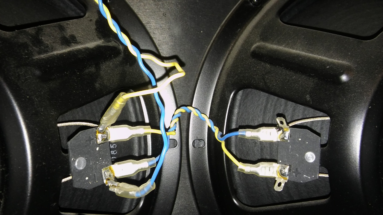

(#) Eet Fuk hozzászólása Feb 1, 2016 /
A következő dilemmára szeretnék választ kapni. Van egy gyári, tranzisztoros Peavey gitárerősÍtőm, kettő 8 ohmos hangszóróval, amik szerény Ítéletem alapján párhuzamba vannak kötve, tehát 4 ohmot adnak ők ketten. Sorba kötve ugye ez 16 ohm lenne. Az erősÍtőre mégis az van Írva, hogy 8 ohmon megy. Nem maximum 8 ohm, hanem egész pontosan annyi. Szóval sehogy sem jön kii a matek.
Hogy lehet ez?
