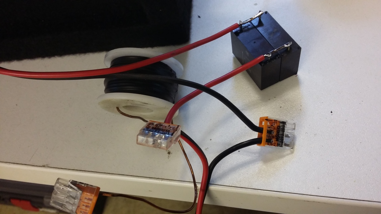

(#) Mzolee hozzászólása Aug 12, 2016 /
Szerintetek mekkora szentségtörés wago-val összerakni ezt az elsődrendű váltót? Alu huzalom volt csak tekercsnek. A csoki se lenne jobb nem?
(#) szamóca válasza Mzolee hozzászólására (») Aug 12, 2016 /
A hányendisták erre is tudnak bizton valami magyarázattal szolgálni, miért jó, vagy rossz így. A forraszanyagot használni is rossz szerintük, tehát még bármi megeshet.
(#) Buvarruha válasza Mzolee hozzászólására (») Aug 12, 2016 /
Én inkább összeforrasztanám és leszigetelném.
(#) Mzolee válasza Buvarruha hozzászólására (») Aug 12, 2016 /
Énis de alut még nem tudok egyenlőre
(#) Mzolee válasza szamóca hozzászólására (») Aug 12, 2016 /
A hi end-isták 6dB/oktáv váltót alapból kinevetik szerintem

(#) P_Laszlo válasza Mzolee hozzászólására (») Aug 12, 2016 /
Nem olyan vicces az, csak jó hangszórók kellenek hozzá.
Az aluhuzal inkább azért nem jó, mert magasabb a DCR.
