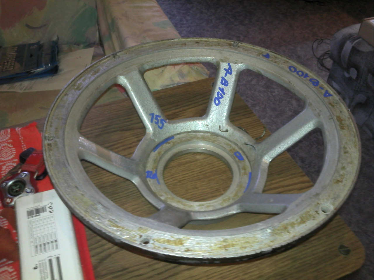

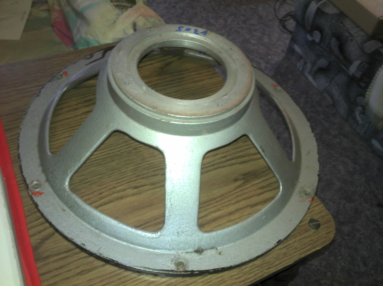

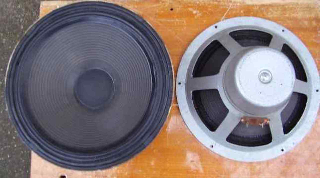

(#) frissadam hozzászólása Okt 23, 2017 /
Sziasztok! Meg tudnátok mondani, hogy az alábbi hangszóró milyen típus?

(#) Lázár Péter válasza frissadam hozzászólására (») Okt 25, 2017 /
BEAG lesz ez, mint a mellékelt internetről letöltött képen is van.

(#) frissadam válasza Lázár Péter hozzászólására (») Okt 25, 2017 /
Köszönöm! A párját keresem. Szeretnék készíteni egy párat belőle. Ha esetleg tud valaki segíteni a dologban , szóljon legyen szíves!

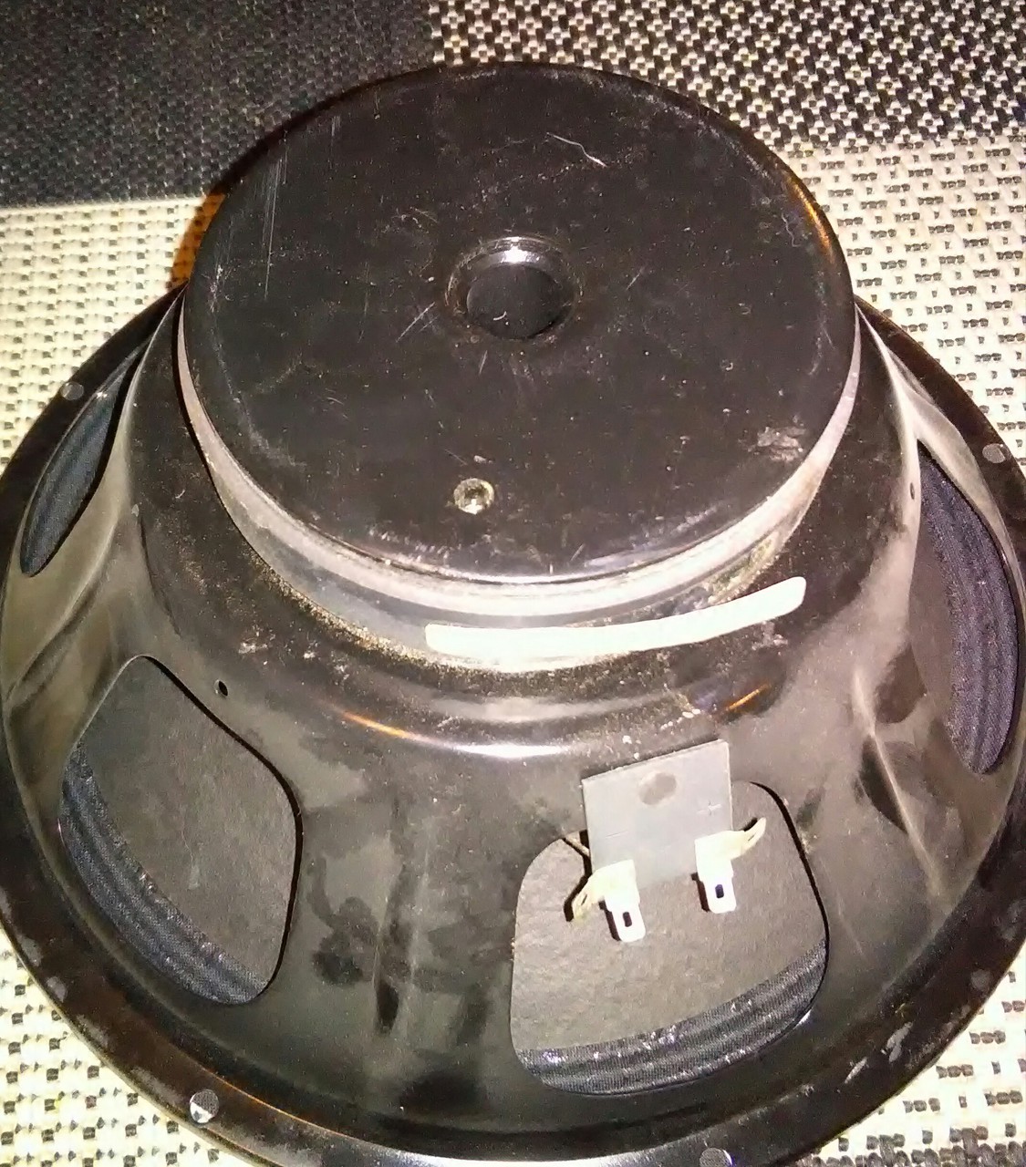

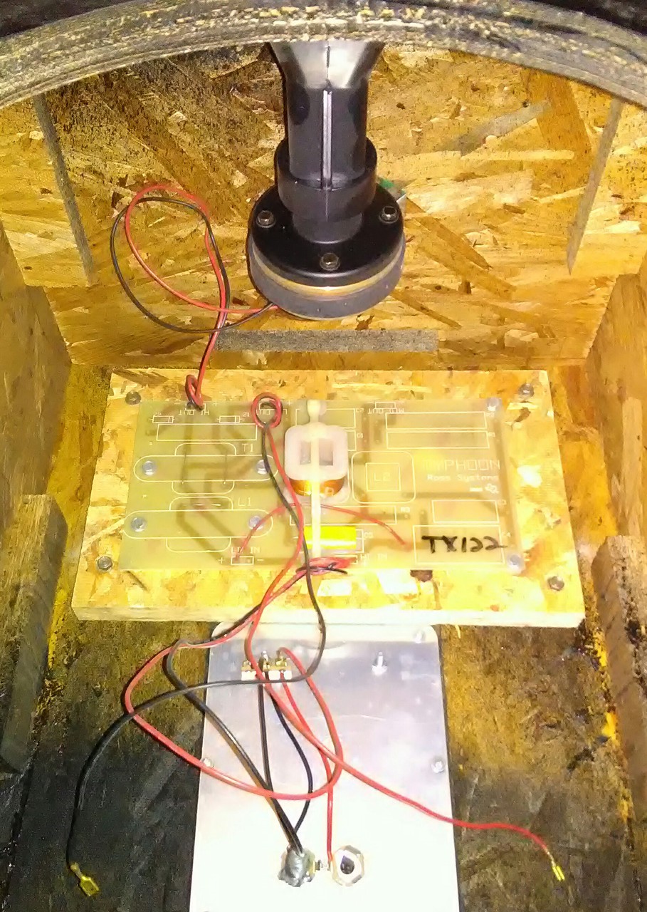

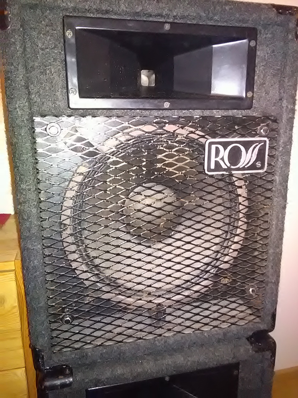

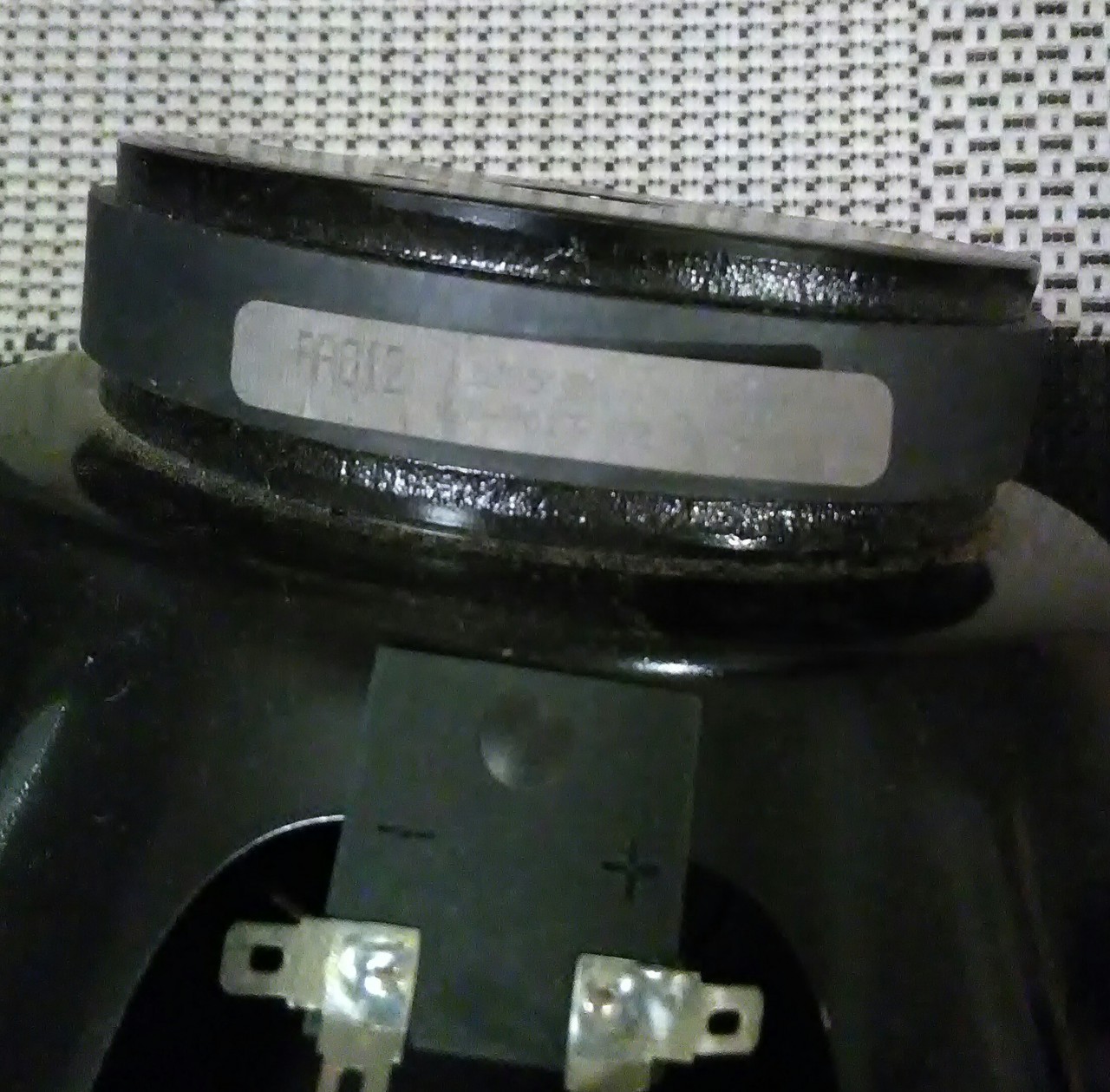

Sziasztok! Ma hozzájutottam két Ross Typhoon hangsugárzóhoz. A gondom az hogy a neten nem találok róla semmit. 12"-os mély van benne(a tipusa ismeretlen. Talán Eminence PRO12 12B05 8Ohm 67-9013 62 nehezen olvasható) és Fostex magas, ami nem jó. Meg lehet-e javítani, illetve mivel lehet helyettesíteni? Az eBay-en nem találtam meg ezt a tipust. Szeretném rendberakni. Tudtok nekem segíteni?

(#) newDesigner válasza konyak6 hozzászólására (») Okt 27, 2017 /
Itt.
