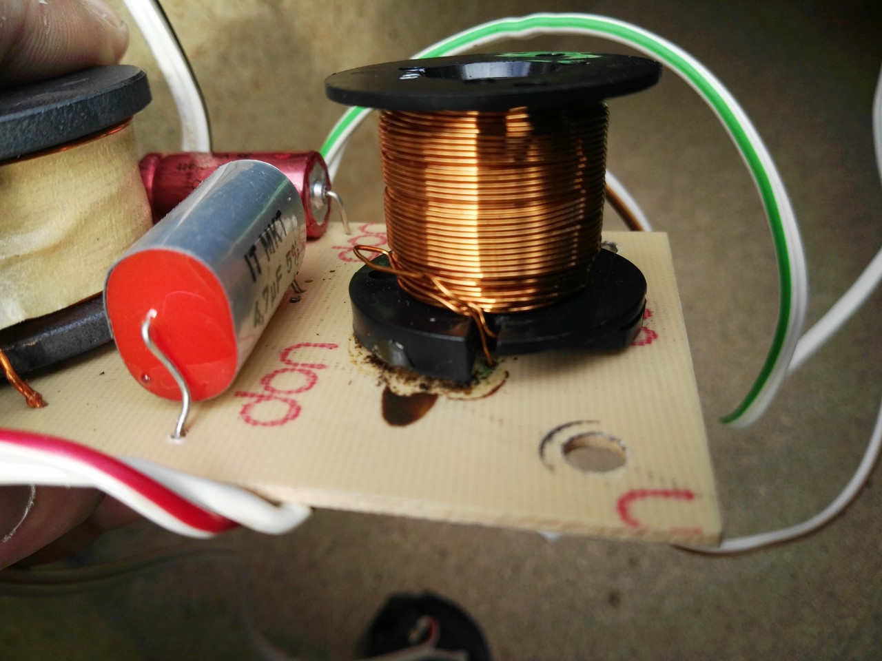

Üdv! Egy olyan problémám lenne hogy a hangváltóból kiszakadt egy tekercs szála és rövid volt hogy normálisan vissza tudjam rakni. Így oldottam meg. Okoz ez valami gondot? Még annyi hogy 3 utas és a közép és a mély impedanciája eltér. Ez probléma? Vifa hangszórók.

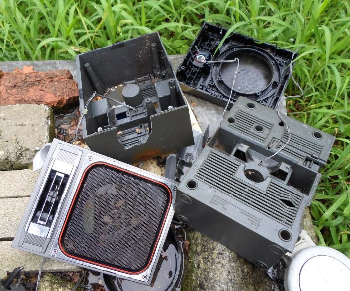

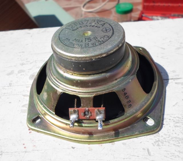

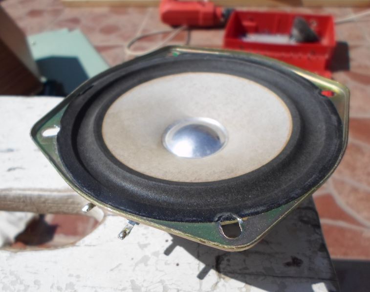

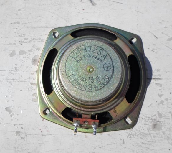

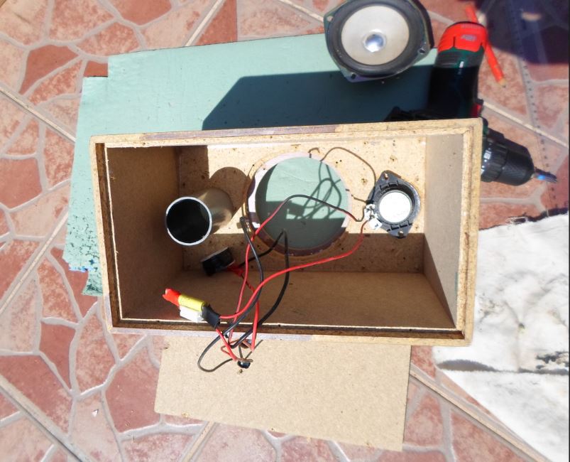

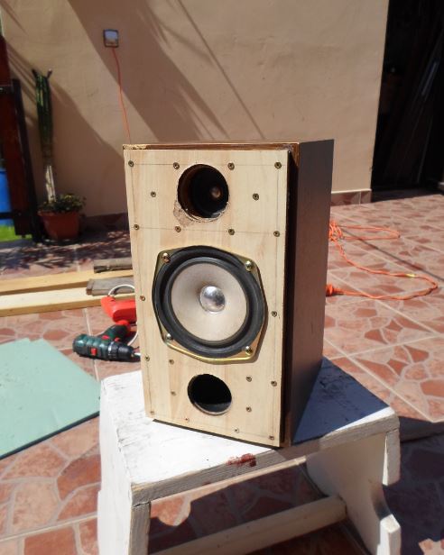

Sziasztok! Találtam kilomtalanítva egy sharp hifitornyot eső után. Gondoltam legalább a két hangdobozt leakasztom róla. Meghallgattam, botrányosan rossz hangzás. Szétszedtem ,vagyis törni kellett, még darázsfészek is volt benne, szóval kibányásztam belőle ami értékelhető : a 2 hangszórót. Volt egy régebbi átalakított RFT-m , amiben egykor egy sony mk. hsz. nyugodott, de nagyon érzéketlen valami volt, megváltam tőle. Egyszerűen nem kapok mostanában elérhető áron használható hangszórót újonnan. A '80-as '90-es években úgy látszik még voltak ötletek, és megvalósítások. A végeredmény nem lett valami fényes ami az esztétikai részét illeti , a laminált parketta könnyen törik , az eredeti reflex-cső végül kikerült a dobozból, és ilyen háttérzenéhez való kis dobozka lett belőle a parketta lap kézi megmunkálása után. (kicsit elmértem, de összeállt). A többit fotókkal. Szépen szól. 0,47mh tekercs került a sharp hangszóró elé , a magas előtt remix kondi és ellenállás,a végeredmény: 3,7 Ohm-mal még nem égeti le a végfokomat .(Remélem).Egy darab készült csak. Most befektetett összeg: 0 ft.
(#) jocko válasza jocko hozzászólására (») Júl 23, 2018 /
teszt Itt látható, hallható. Egy kicsit rá kellett segítenem két ventivel a hűtésre, mivel 4 Ohm alatt jár a szerkezet, de ezúttal egy elfogadható minőségű felvételt tudok reprezentálni a beag mag 102 végfok hangjáról is talán , és a nulla forintos költségvetésű hangsugárzóról.

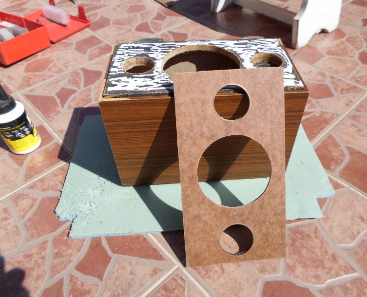

Fekete színű kivitel, azt szeretném kérdezni tőletek, hogy valamilyen üzletben lehetne vásárolni valamilyen ragasztható fekete vékony kívülre "fa" hatású tapétát vagy nem tudom minek nevezzem. Amivel gondosan lefedném az teljes felületét. Ma ha hazaértem rakok fel képet és szemléltetem mit szeretnék, aki esetleg tud ilyen "anyagot" ajánlani akkor azt szívesen várom. Lényegében olyasmire gondolok mint a filc-textil aminek az alja ragaszható.
(#) olahtamas válasza JSandor hozzászólására (») Aug 7, 2018 /
Ilyesmire gondolsz?
Ismersöm hasonló tapétával dolgozott, elég szép eredményt tudott belőle kihozni. A nem kivánt mélyedéseket érdemes kitölteni gittel.
(#) JSandor válasza olahtamas hozzászólására (») Aug 7, 2018 /
Igen! Ilyesmire gondoltam. Gondolom érdemesebb minél vékonyabbat keresni. Ezzel a művelettel sokat javíthatok a kinézetén szerintem, megéri rászánni ezt a pár ezer forintot és időt, bőven megérdemel ennyit, egyébként gyönyörű hangja van.
Minnél vékonyabb annál könnyebb vele dolgozni. Vasalóval kellett ismerősömnél rásegitenie a ragasztó megkötésére és egyben buborékmentes is lett a munkája.

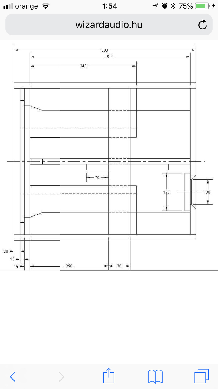

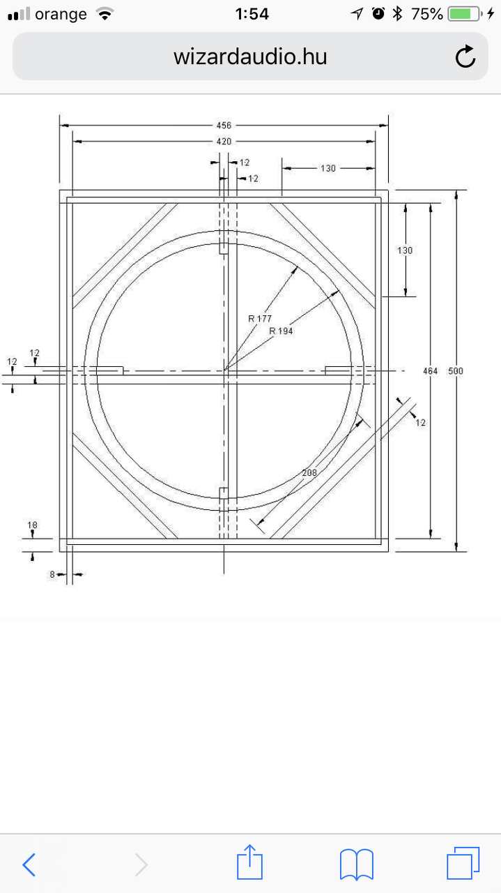

Sziasztok! Ma vegre szert tettem egy” nevesebb” hangsugarzora. Segitsegeteket szeretnem kerni, hogy milyen ladikat keszitsek neki(k). Gondoltam a mellekelt ladara, ti mit szoltok hozza? Szivesen meghallgatok barmilyen otletet. Igaz ez hangsugarzo inkabb teremben lenne hasznalva. Szeretnem ha szolna, de kompakt is kellene legyen, hisz ket top alatt fog szolni. Tudom, kompromisszum. Viszont vegre ez egy olyan hangszoro aminek komoly adatlapja van, igy ti is konnyebben tudtok segiteni.
Elore is koszonom szepen!
